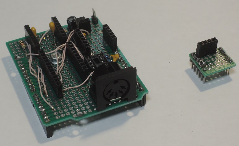

За основу был выбран ардуиновский шилд MP3 проигрывателя на VS1053B. Собственно, особенностью данного контроллера является то, что он проектировался для проигрывания не только MP3, но и множества других, в числе которых *.mid. А если загрузить в него небольшую программу, то он способен воспроизводить и раелтаймовое MIDI. Эта программа (в двоичных кодах) в И-нете была найдена.
Реалтаймовый проигрыватель, собранный на макетке
Правда следует сказать, что конструкторы шилда разрабатывали его исключительно для MP3, поэтому даже не потрудились вывести наружу последовательный порт, по которому передается стандартный MIDI сигнал. Пришлось, так же как и программу в кодах, передавать его через SPI, причем, с некоторыми изменениями протокола.

устройство было собрано на заготовке ардуиновского шилда и куске макетки для пайки
Ардуиновские шилды имеют ряд неприятных особенностей. Одну из них я уже упоминал - наружу выведены далеко не все нужные сигналы. Другая - все приводится к 5-вольтовым уровням. Т.е. если я работаю с 3.3-вольтовым контроллером, то должен заботиться о сопряжении с преобразователями уровня, которые стоят между 3.3-вольтовым ведомым устройством и внешним разъемом шилда, выдавая наружу 5 Вольт.
Собственно, для конструкции решено было использовать Blue Pill, т.к. при цене где-то между Arduino MINI и arduino NANO он имеет полноценные как USB, так и Serial. И уж намного дешевле Arduino Micro или Leonardo, имеющими нужные порты. Не говоря о Меге, которая озадачивает еще и размерами.
Так вот, только часть ножек Blue Pill толерантна к 5 В. А в проекте нужно было одновременно использовать Serial, SPI и I2C. Первый - для приема MIDI сигнала, второй - для управления VS1053B, а третий - для отображения на дисплее последних пришедших команд (тоже очень полезно для отладки MIDI аппаратуры). Так что выбор подходящей комбинации оказался не слишком широким.
Вот тут и пришла засада. Сначала собрал и заставил работать все на макетке. Потом - начал разводить плату. Когда я четверть века назад занимался аналоговой техникой, вполне спокойно разводил и травил однослойные платы. При первых же опытах с цифровой (еще в то время) обнаружил, что одного слоя для цифровых устройств явно недостаточно. Ну а с появлением современных мелковыводных деталей рисовать от руки дорожки лаком для ногтей и вовсе оказалось нереальным (с учетом "изменившегося" за последние четверть века зрения). Поэтому сейчас для всех конструкций использую исключиетльно макетки для пайки (или заготовки ардуиновских шилдов, без которых трудно, т.к. "отцы основатели" позаботились о нестандартном расположении контактов).
Так вот, о засаде: в процессе разводки платы оказалось, что гораздо удобнее изменить комбинацию интерфейсов. Хорошо, решил опробовать это, не разбирая макет, просто переткнув провода. Полдня бился, но так и не сумел заставить работать устройство в новой конфигурации. Решил, что утро вечера мудренее и отложил разбирательство на завтра. Конечно, быстрее, проще и дешевле было бы отказаться от идеи переназначения - распаять три лишних провода не весть какая работа, но тут - дело принципа: надо же разобраться!

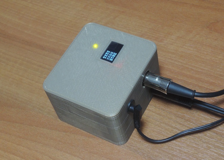

Само устройство выглядит так:
Светодиод показывает наличие сигнала Active Sensing, а на экране отображаются последние 8 MIDI команд.
У прибора есть еще одна особенность: при включении питания он воспроизводит органным звуком мажорный аккорд (чтобы продемонстрировать свою работоспособность), а затем НЕ возвращается к настройкам по умолчанию. С точки зрения настройки разрабатываемых устройств именно такое поведение оказалось удобным - есть контроль за тем, не "забывает" ли новое устройство послать команды, инициализирующие синтезатор.
Классно получилось! Корпус выше всяческих похвал! Респект и уважуха!!!

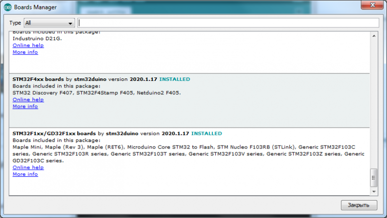

PS поинтересуюсь, аддон для блюпила какой используешь, в настроенной среде от DIMAX не компилируется
Но я там исправил немного ошибок, по большей части касающихся stm32f407, но, возможно, что-то еще.
Андриано, по картинке не ясно - это Кларковский аддон или СТМ?

Андриано, может строкой json сюда кинешься, так как через менеджер устанавливал она должна быть
критичные
Да! Это оно!
