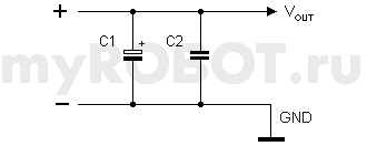

Нашел схожую проблему тут: http://arduino.ru/forum/obshchii/zaryadka-ot-telefona-na-5v
Говорят надо ставить конденсатор (100-1000мкф).
У себя нашел только 6.3V на 1500 мкф, подпаял к зарядке на 5В и Gnd чуда не случилось, как и сизого дымка.
Нашел еще вот такое:
Видимо буду пробовать так сделать.
Если это важно, пытаюсь это сделать на Arduino nano atmega328

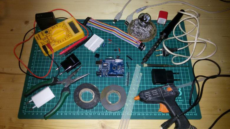

У тебя чё приборов вообще никаких? померь осциллографом пульсация есть по питанию когда зарядник подключаешь.
Все что у меня есть относящееся к теме =)
Возможно из этого можно собрать осциллограф =)?
Не получится, изолента не синяя :) :) :)

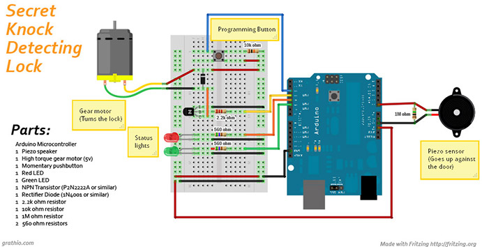

Здравствуйте!
В ардуинке я совсем новичок, по этому если не сложно, не обьясните что куда подключать?
В шапке есть же ссылка на проект и там же есть схема подключения.
На всякий случай сюда выложу.

Здравствуйте!
Извените, не увидил.
А пьезо сенсор, это что?
Это обычная пьезо пищалка. Я использую вот такой.
Это типа активный зуммер?
