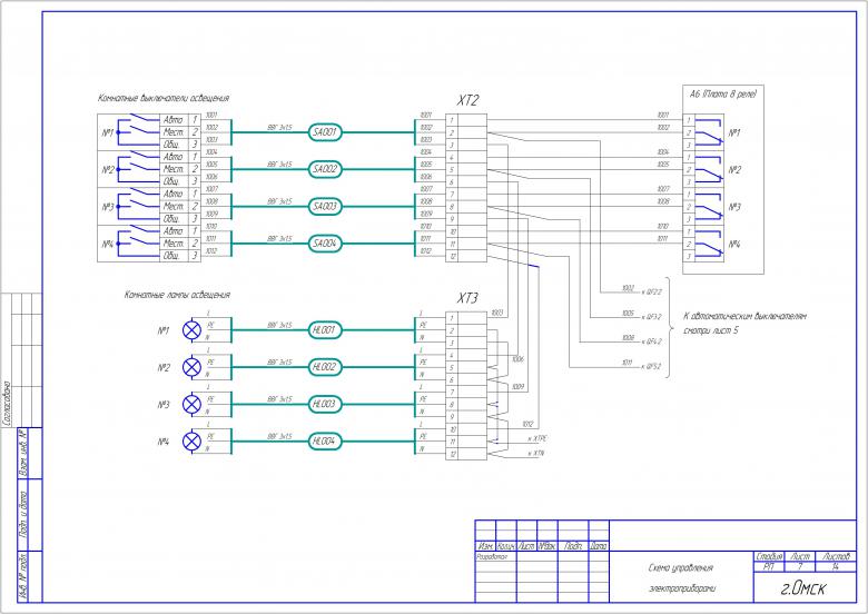

Добрый день, недавно пришел из китая сенсорный выключатель Livolo. Скоро придет плата Mega. далее железо буду заказывать по необходимости... (никуда не спешу). Пришло время делать разводку в доме. Так вот суть проблемы: нужна схема подключения таких выключателей к Arduino. Так чтобы я мог самостоятельно включать свет а так же, в далеком будущем, - удаленно. Буду благодарен за советы

Вам не надо трогать реле, реле трогается контроллером в выключателе, Вам ардуиной нужно эмулировать срабатывание сенсора, для этого нужно сначала понять, как он шлет сигнал, потом подпояться параллельно ему и слать такой же сигнал при необходимости.
Ну или если в выключателе у Вас есть радиомодуль, то копать в эту сторону.

В силу того, что велика вероятность, что никто на форуме таким не занимался, то вряд-ли Вам скажут "тыкай сюда", только советы, куда копать.
Если у Вас выключатель с радиомодулем, то я бы посоветовал разбираться с ним и научиться посылать ему команды. Если без, то, думаю, логичнее всего припаяться параллельно сенсору и слать на микрокрнтроллер тот же сигнал, что и шлет сенор.
Правда, как я понял, микроконтроллер в данном выключателе работает от 12В, так что нужно или делитель ставить или лучше опторазвязку, что бы Ардуину не спалить.
выключатель без радиомодуля
спасибо вам.... буду копать дальше. Идея пришла поставить по дополнительному реле к друине и выключателю. чтоб с обоих "мест" включать выключать
