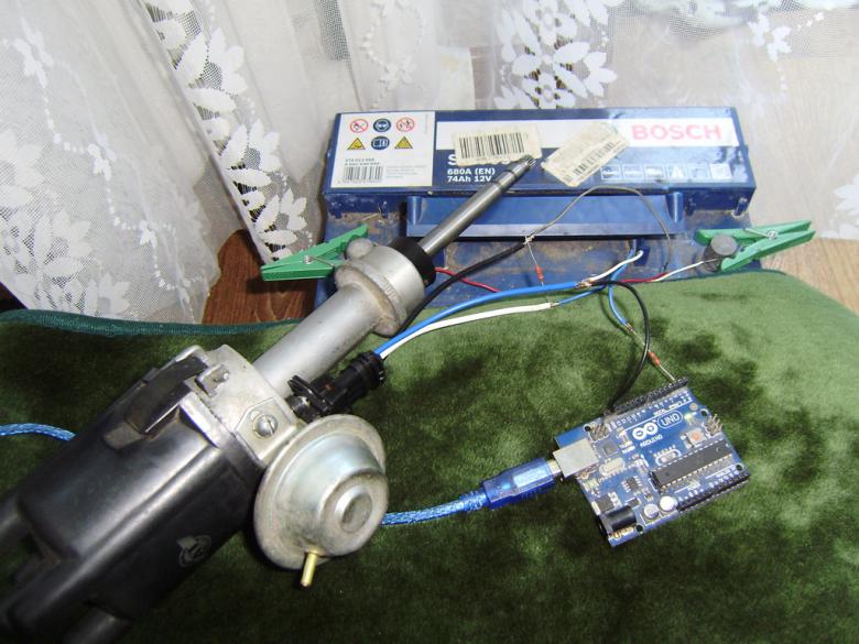

Если пишу не в тот раздел - прошу не сильно пинать. На "проект" это не тянет "ни под каким соусом", но может кому-то и сгодится. Для некоторых работ мне понадобился датчик скорости ВАЗ, а именно 301.3843, точнее не сам датчик, а возможность с его помощью считывать импульсы. Интернет и наш форум в частности мало что дал... Правда, может я плохо искал, в частности есть прошлогодняя тема: http://arduino.ru/forum/apparatnye-voprosy/kak-schitat-ipulsy-s-datchika... хотя ценность её (темы) не однозначна... Но путём экспериментов удалось кое-чего добится.
Датчик рассчитан на 12В, но с ардуинкой подружился вполне, т.е. 5В для работы ему хватило. Кроме ардуинки, самого датчика и разъёма ("фишку" обрезать не хотелось, купил разъём) потребовался еще резистор 5,6К номинал резистора был выбран "средне-потолочно", но работает...

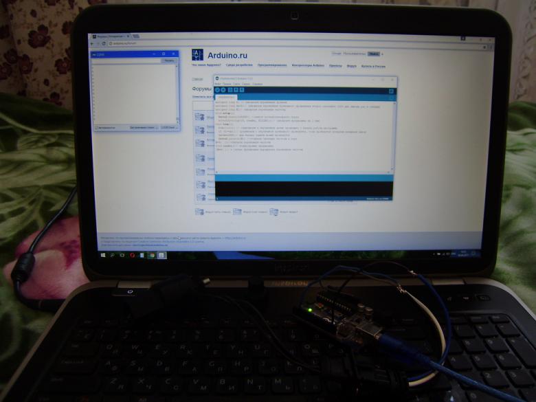

unsigned long t; // описываем переменную времени
unsigned long tn=0;// описываем переменную временного промежутка второе слагаемое 1000 для вывода раз в секунду
unsigned long H;// описываем переменную частоты
void setup(){
Serial.begin(115200); //запуск последовательного порта
attachInterrupt(0, reader, RISING);}// описываем прерывания на 2 пин
void loop(){
t=millis(); // записываем в переменную время прошедшее с начала работы программы
if (t>=tn){// сравниваем с переменной временного промежутка, если промежуток исчерпан начинаем вывод
tn=tn+1000;// для начала задаём новый промежуток
Serial.println(H); //отсылаем значение частоты в порт
H=0; }}//обнуляем переменную частоты
void reader()// подпрограмма прерывания
{H++; }// в случае прерывания наращиваем переменную частоты
Распиновка датчика такая:
Подключено так:
Можно ли использовать по прямому назначению? Думаю, что можно, (естественно дописав скетч) только желательно использовать экранированный кабель, чтобы "по дороге" не "насобирать" разнообразных помех, особенно это актуально для карбюраторных автомобилей. Кстати, в этих автомобилях также его можно запитать прямо от ардуинки. В чем недостаток данного скетча? Первое - низкая дискретность, на 1 метр пути - 6 импульсов, а следовательно на 1 км/ч 1,67 Гц, а данная система при работе на этом скетче выдаёт с точностью до 1 Гц. Т.е. 1,67 Гц воспримется, как 1 Гц, а 3,33 Гц, как 3 Гц ну и т.д. Хотя, если честно при езде не такая существенная разница, едете ли вы со скоростью 75 км/ч или 78 км/ч. А "аналоговые" спидометры также далеки от эталонов точности.
Пару слов о ценах. Датчик удалось купить за 3$, разъём за 1$, резистор и проводки были "на хозяйстве" с незапамятных времён, ну а ардуинка уже просто воспринимается, как инструмент.
Полная совместимость разъёма датчика скорости 301.3843 (как геометрически, так и по распиновке) с трамблёром от БСЗ "классики" (038.3706 и 038.3706-01) породила мысль о включении этого самого трамблёра в "проект". Сказано - сделано. Получилось вот что:
