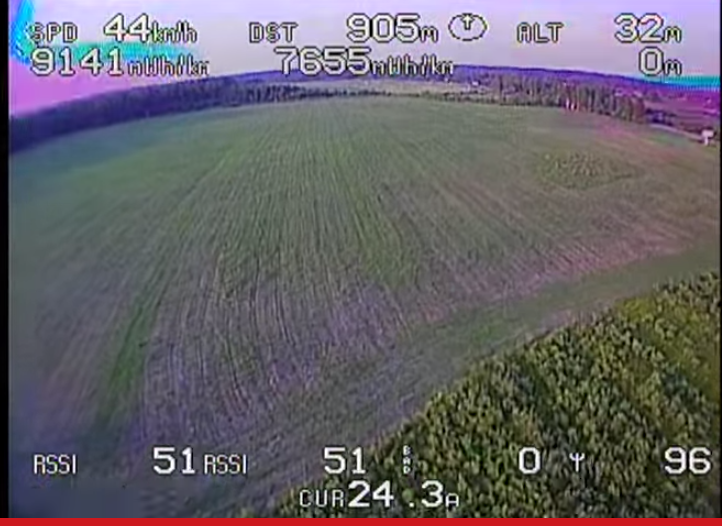

Может вам к оккулисту нужно? Что-бы картинку типа вот этой:
Не называть "пиктограммой".
Или вы не различаете "оригинальное видео" и "смонтировали для ютюба"? там есть еще одно видео. в HD качестве.
Раз вы так "хорошо умеете ходить по ссылкам" (в отличие от меня), то видимо прийдется вам рассказать "что произошло" словами.
У него две камеры. Одна в HD. Го-прошка. автономная... которая пишет на карту. Которую естественно можно достать только после полета. И вторая... которая в RealTime гонит видео. Естественно с более хреновым качеством (но достаточным для пилотирования). В аналоге, низким разрешением, без стабилизации...
Естественно, когда он делал ролик, то на Full скрин, он дал видео с гопрошки... как более красивое. А вторую камеру, он пустил "квадратиком в углу", уменьшено (видимо это вы и обозвали пиктограммой), чисто показать что "оно есть" и оценить разницу между ними.
Но, примерно на 30-той минуте, в GoPro садится батарея. Поэтому дальше HD видео - отсутсвует. И дальше, при монтаже ролика, он уже RealTime камеру показывает на весь экран (скришншот выше). Дальше используя эту камеру, он летит назад..... но на сей раз садиться батарея уже у самого коптера, и он выполняет аварийную посадку не долетев "до дома", всего 700 метров.

Таки что-то с глазами. Поднимите выше и смотрите на результат. Или идите по ссылке и смотрите на использованое оборудование.
