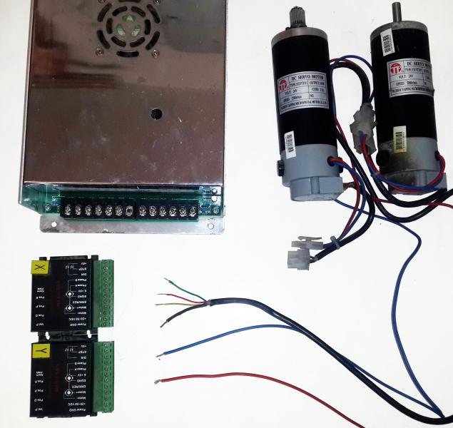

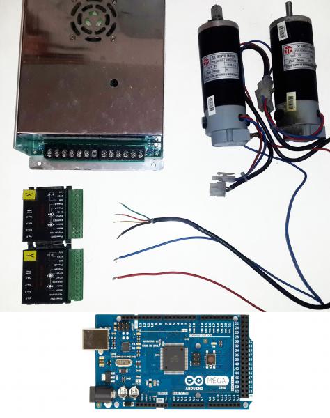

Добрый день! прошу помощи при созданий Чпу станка для фигурный резки пенопласта размер будущего станка 2400 х 1200 х 1200 мм при себе имеется серводвигатели и драйвера MCDC505 блок питание от плоттера phaeton ud 323b arduiono mega 2650 r3 что куда подключить я не знаю заранее благодарен

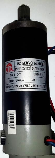

Что за двигатели? А то мне кажется что это просто коллекторные моторчики.
серводвигатели
Конечно серва это хорошо, но не для данной ситуации. Те драйвера насколько мне известно не для серв, а для биполярных шаговых двигателей.
да все нормально вроде у него с железом, по сути это тот же шаговый мотор но на не на шаговом двигателе, а чтобы знать в каком положении мотор стоит энкодер
ничего не понятно драйвера родные для этого мотора все сняль от широкоформатного плоттера phaeton UD-323b
Тогда двигатели подключить назад не составит проблемы. Я так понимаю вам нужно только указать какой вывод контроллера к какому выводу ардуины подключить и какой программой управлять?
Проблема в том что при разборке плоттера я не запомниль как что подключено и теперь ломаю голаву если можете скажите по цветам как подключит маторчик к драйверу. если не заблуждаюсь к ардуино подключаем стип дир к цифровым входам и 5 вольт
в данный момент мне нужно узнать как подключит матор к драйверу с софтом потом буду разбиратся планирую на mach3 все делать
тогда давайте фото драйвера крупным планом еще
Так вы хотите через ардуину управлять или через мач? Это немного несовместимые вещи.
А в чем сложность? На драйвере двигателя все контакты которые надо подключить подписаны, что подключать.
Силовые выводы двигателя толстые их должно быть два - и + если перепутаете их мехду собой измениттся направление вращения
Выводы энкодера 4 тонких масса(GND) наверно черный, +5в вероятно красный, тогда два оставшихся синий и белый фазы энкодера А и В если их попутать местами изменится направление отсчета. Назначение выводов энкодера сказано предположительно, надо проверить омметром. Выводы фаз должны иметь равное сопротивление относительно выводов питания равное относительно минуса и другое но равное относительно плюса. Ошибка в подключении питания энкодера может быть фатальна.
В эаключении присоеденюсь к словам что итерфейс на ардуине не подходит для работы с мач3.
ммм да теперь все понятно всем огромное спасибо маторчик к драйверу подключил
