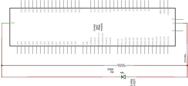

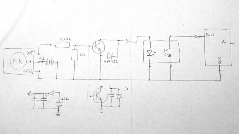

Всем доброго времени суток!
Возникла такая необходиомость знать сколько проводов потребуется кинуть пока arduino едет...но поскольку ранее не имел дела с ним то немного затрудняюсь))
С программированием все ОК (С++ немного,C# основной)
Знания в електричестве подтянул на Ютубе =)
Вот "спроектировал" схему и вопрос: все правильно и выдержит нагрузку? (подача питания может быть внешней) ,а вот GND будет в ардуину идти.
На схеме изображено подключение датчика движения (PIR Motion sensor) HC-SR501.
Согласно даташиту http://www.mpja.com/download/31227sc.pdf 1 потребляет от 50 микроАмпер,тоесть нагрузка получается (если взять 500uA) 500*9=4.5mA (милиампера) ,а в хар-ках ардуино написано что каждый порт в раёне 40 mA (http://arduino.ru/hardware/arduinoboardmega2560)
Я все правильно делаю? На ардуину планируется много "сенсоров" и "инициализирующих" устройств нацепить
Благодарю за внимание.
Насколько далеко будут располагаться HC-SR501 от Ардуино ?
Самый последний допустим 30метров по кабелю типа витой пары только не витые (типичный сетевой кабель с RJ45) Провода медные 0.2 мм,экранированы. 10шт в одной "жиле"

на 30 метров работать не будет. надо ставить какойнить усилитель.
а вообще, есть понятие у кабеля как "сопротивление", вот его в даташите на него посмотреть и прикинуть какой уровень 0 и 1 будет (с учётом наводок).
или применять витую пару с усилителем.
Тут надо не усиливать, тут надо в первую очередь думать об опторазвязке.. иначе тридцатиметровая антена, это высокий шанс наводок и ложных срабатываний, и главное- практически полная гарантия что при первых же грозх схема уйдет в Историю.
Далее, PIR-датчики не должны питаться от схемы, у них свой собственный БП со стабилизатором на требуемое напряжение.
Не забываем соединить общий (минусовой) провод Дуни и группы датчиков, иначе ничего не будет работать. Очень частая ошибка, кстати.. У каждого датчика я бы поставил по электролиту, зашунтированному керамикой(470мкф+0,1мкф, хотя возможно это уже сделано штатно у них в схеме)

Оптически развязывать надо каждую сигнальную линию, опторазвязка ставится максимально близко к Дуне.
Заострю внимание на том, что развязывать надо не просто тупым втыканием оптопары и резистора, а правильно, с соотв. обвязкою Как это делается в промышленных ПЛК или грамотными самодельщиками.
При вашей протяженности, скорее всего достаточным будет обычный вариант, как у вас, пятивольтный. При большей протяженности возможно придется делать по 12-ти вольтной линии и управлением сигналами по ОК.

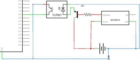

Простая схема,это както так?: (MLK это SR501) ps: резисторы не ставил для простоты

Это из за возможного падения напряжения? (сопротивления проводки). Я думаю подавать 12В(или больше 5В) для минимального падения,а где нужно(если конечному устройству нужно меньше 12В),стабилизатор типа AMS1117.
У вас весьма правильный подход, позволю себе только чуточку его "причесать".. особых кооректив по принципам построения не требуется.
Питать лучше всего конечно 12 вольтами, для бытовых применений самое оно (для промышленных только 24 вольта, это уже стандартно).
Тип стабилизатора для оконечного устройства не принципиален, главное, чтоб хватало для питания и рассеиваемые мощности не превыдали допустимых значений.
Выходы оконечных устройств логичнее всего оформить по схеме с общим эмиттером (т.н. "открытый коллектор" когда активным действием является замыкание сигнала на массу, в дежурном режиме на линии сигнала все те же 12 вольт)
Выходная часть оптопары не требует отдельного питания, эмиттер фототранзистора на общий провод, коллектор на соотв. входную Dxx линию. В скетче включаете встроенную 20 КОм подтяжку и радуетесь рабочей схеме..

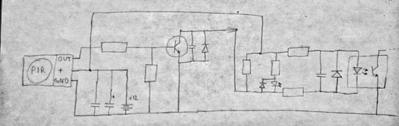

Вот, нашел у себя в облаке эскизы схем, которые я давал для здешних камрадов, по исполнению систем для домашней автоматики на Дуне (так называемый Умный Дом) https://cloud.mail.ru/public/EDeh/DfWSqMBno там много всякоразного, вам не нужного, но к схемам советую присмотреться.. Детали там могут корректироваться, но в целом принцип именно таков..
По схеме питания входной части, я бы советовал сделать раздельное питание Дуни и датчиков, на схеме в рисунке использован один общий БП, разделение токов идет через защитные диоды.

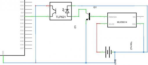

Так?
Можно програмно в Arduino IDE сделать сопротивление GND? Хмм,интересно)) (примеров или упоминания об этом не видел) (раз скетч - значит код)
Позвольте вопрос: А зачем с развязкой на оптроне общая земля? Раз датчики со своим питанием, тогда совсем их можно отвязать от ардуинки, только два провода к оптрону, как говорил m-zzz.
Так?
Та часть, что идет после оптопары к Дуне прорисована совершенно верно.
До нее, во входной части от датчика прорисован аццкий бред, светодиод оптопары не загорится никогда, при этом схемном решении. Присмотритесь к тем схемам, что я нарисовал, там все уже готовое. Не придется фантазировать.
А впрочем, я так понял, что разговор все таки велся именно про выходы оптопары и про входы Дуни?
Тогда вопросов никаких, все именно так, как и нужно.
Фототранзистор оптопары замыкает цифровой вход на общий провод.

уже понял,тупанул.Хотел изобразить это:

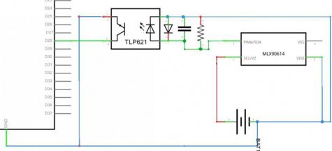

по подобию вашей схемы получилось это: (только главное, т.е. без резисторов т.к. их подбирать надо)
конденсатор для "стабильной\ровной" подачи?
замыкающий диод для чего? из конденсатора в электролитический?

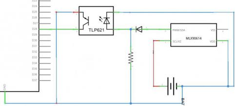

"от себя" сделал так:
Значит резистивная подтяжка нужна к питанию VCC ! Включается она штатно...
VCC тут это +на датчик(красный) и D28 (цифровой из Дуни) так? куда подтяжка резистором нужна?))

Для фильтраци импульсных и ВЧ-помех. Резисторы входные (коих тут не отображено) осуществляют не только токозадающую функцию, вместе с данным конденсатором они образуют RC-фильтр низких частот.
Боюсь что неполярник в электролит вы простым диодом не превратите)) В данном случае шунтирующий диод ставится не случайно. Светодиоды (в том числе и в оптопарах) очень негативно относятся к перенапряжениям по вольтажу в обратном включении.
Чтобы исключить этот фактор шунтируем светодиод другим диодом в обратном включении.
Я же сказал - дополнительная подтяжка резистором никуда не нужна. Выходные цепи оптопары и их соединение с цифровым входом Дуни у вас отрисованы правильно. Подтяжка резистором 20КОМ к VCC у микроконтроллера имеется внутренняя и включается она программно.

понял что програмно но....если это изобразить на схеме (если) то это так?
Нет, неправильно.
1- мы говорим о вводе данных в Дуню, т.е. речь о входе. К нему соединяются фотодиоды(транзисторы) а у вас нарисован светодиод.
2-Если вы включите обычный светодиод вот так, между общим проводом и VCC, то проработает он у вас недолго(наиболее вероятное время - доли секунды). Не забывайте про токоограничивающие резисторы, они обязательны! Если же примем как допущение, что это светодиод со встроенным ИТ, и он именно на пять вольт... То все равно неправильно, ибо программно он не будет управляться никак,и ничего он у вас индицировать не будет, кроме собственно наличия питания.. вот и все .
3- Резистор в вашей схеме так же включен между питанием и землею, тоесть является тупо нагрузкой... нагревателем бесполезно переводящим электроэнергию в тепло.. никаких схемных функций в данном включении он нести не может.
надо представить и понять вот это:
Цифровой вход, обозначенный как Dxx имеет неопределенный потенциал. Тому много причин: высокое входное сопротивление и отсутствие сигнала на входах , возможность наведенных помех и т.п.
Чтобы сделать этот потенциал определенным как единицу(без подачи собственно входного сигнала), возможно включить внутренний подтягивающий резистор. по сути это примерно 18-20 ком резистор, по вашей команде включаемый между входом данных Dxx и VCC.
Поскольку сопротивление входа Dxx велико, напряжение на нем становится почти равным VCC и определяется программой как логическая единица(уровень HIGH)
Теперь, если мы замкнем этот вывод на общий провод, то напряжение упадет, и мы получим на входе логический ноль (уровень LOW).
И не принципиально, чем именно мы будем замыкать, кнопкой, выключателем, контактами реле, фототранзистором оптопары или выходом с ОК.... система универсальна и подходит для большинства применений (есть и другие реализации, но сначала стоит разобраться с этим вариантом)
Теперь про:
Датчик движения (PIR Motion sensor) HC-SR501. Там VCC(5-20VDC),OUT (TTL output: High 3.3V, Low 0V) и GND.
я бы очень посоветовал работать с ним только по схеме с ОК.
При том у вас уже есть готовая схема для этого, она по моей ссылке была. Там про PIR даже подписано было.
Правда она для PIR датчика с VCC 5-9VDC, раз ваши работают и от большего, можете стаб выкинуть из схемы, а вот ключ для преобразования TTL выхода в выход с ОК можете взять вообще без изменений, все будет работать..
Исполнено всего на четырех деталюшках.. Но если есть желание, то можно и до двух сократить, работать будет, чуток ухудшится стабильность.
Схемы смотрел,а PIR не заметил,хорошо что опять тыкнули туда)) Вобщем изучив схемы,вышло это:
То что ниже: может лучше так?
Не так)) что же вас тянет то светодиоды позамыкать?! Второй ведь раз уже!!)))
Все, что слева от датчика и до стрелочки правильно. Просто перерисована моя схема.
А вот после стрелки пошли кошмарики - светодиод вкллючен, мало того, что без обвязки, так еще и без питания!
От чего вы его планируете зажечь то?
После стрелки надо подставить опять же готовую схему, нарисованную по той же ссылке...
Схема так и называется "Опторазвязка дискретного входа", все готовое и ничего не надо придумывать..
Схема с питанием логична, фильтруюшие конденсаторы у каждого датчика я в самом начале рекомендовал ставить, если помните, дополнительная фильтрация точно не будет лишней.
Диод нужен для защиты "мозгов" от выбросов по питанию, в случае если Дуня и датчики питаются от одного источника.
Но, как вы помните у на VCC и Vвнешн. это разные источники питания, так что диод не нужен.
Теперь по конденсатору, включенному, между коллектором и эммитером..
Каковы его функции, кроме как давать кратковременую перегрузку по току на транзистор в момент его открытия?
Люблю замыкания)) помню как пару раз в детстве 220 било)))
как это?питание идет из OUT вроде как. Пологаю на землю ненужно замыкать,а как на схеме развязки и будет небольшая разница потенциалов,чего по идее достаточно для диода,так?
окей,щас перерисую."индикатор" же не обязательно?
фильтрация низких частот? (нижних полупериодов?)
Да, на каждый канал идет генератор тока примерно 2 мА, на конечном датчике подклечен резистор 2.2 кОм, ацп постоянно измеряет напряжение на шлейфе, соответсвенно определяя три состояния- кз , обрыв (он же сработка) и норма. Норма - это 2.2 ± 0,5 В. Смотрите любые сигнализации Visonic, DSC, Ademco, Napco. В старых совковых и их наследниках используется шлейф 12 В и терминал 5.6 кОм.

Перерисовал...похоже на бред)))
Ну в перерисовке есть некоторые нелогичности чисто изобразительного плана, но в целом все вроде срисовано правильно. За исключением коденсатора между эммитером и коллектором ключевого транзистора, он действительно напоминает нечто этакое.. Бредовое.. )))
А что именно, вам кажется бредовым? Не могли бы ткнуть пальцем?
А просимулировать не вредно.. попробуйте. Только без этих ваших "оптимизаций" пожалуйста..))
Транзистор возьмите любой маломощный, с коэфициентом усиления в пределах 70-150 и рабочим напряжением выше 24 вольт. Таких куча, посему подобрать будет не проблема.
А вы с чувством юмора человек)))) Вы сами написали, что у вас на выходе TTL уровень 3,3 вольта.
И токи там совершенно смешные...
Так что намерение питать какие либо усилительные каскады от выхода датчика, выглядит, как минимум, ну очень оптимистично.. )))
Сильно упрощает работы по пусконаладке и отлаживанию программы, но для штатного использования действительно в нем нет необходимости.

вот еще на что обратил внимание:
Планируется,что Дуня и сенсоры питаться будут от одного ИБП но по разным линиям.Пока незнаю как но в планах.
Если питание планируется от одного ИБП(одного аккумулятора), то собственно схемы мои вам подходят вообще без переделок, именно на это и была рассчитана схема питания с диодами на рисунке "Опторазвязка дискретного входа".
Так что можете ничего не менять и все брать как есть.

Я уже запутался,немогу представить куда течет ток (по отдельности вроде ясно,а все вместе неясно)))
Тогда разбивайте на части (прямо по кускам, как оно у меня было нарисовано) и изучайте кусками, можно и без симуляции, просто в реальном мире создать. Там же все крайне просто, накидайте на макетке..
Как придет понимание в работе отдельных блоков, начинайте их собирать в систему...
В сто раз понятнее будет))
То что на одной линии подпитно 12В ,ниже через резистор TTL 3.3B.
Так нет же!! Нет на вашем варианте схемы никаких 12-ти вольт, о чем я и пытался вам втолковать!)))
Единственная точка приложения 12-ти вольтного потенциала, это питание датчика.
На его выходе, соединенном с транзистором максимум 3,3...
И откуда взяться 12-ти вольтам для зажигания светодиода оптопары?

Вставлю свои 5 копеек, может и не прав конечно, но:
1. Автор указал дальность до 30метров по экранированному проводу сечением 0.2мм. Отсюда имеем:
а) макс. сопротивление провода 15ом, не более. Стало быть "потерять" лог.1 - практически нереально при обычном соединении.
б) провод экранирован, и как описано экранирована каждая жила по отдельности. Соответственно можно легко исключить паразитные наводки на сигнальный провод. Если все экраны соединяются возле дуньки только в одной точке и рядом с приходящим сигналом, то это уже не антена ни разу.
в) питание датчиков имеет кондеры изначально, соответственно переживать за нестабильность питания сильно незачем.
Итого, мой вывод: вполне можно делать так как нарисовано в первом сообщении. Поправьте если в чем не прав.
Где оно так описано?
Во втором посте автора, том который касается кабеля, указаны ДВЕ ссылки, обе ведут на описание однотипных кабелей.
Схоите сами, чтоб убедиться.
Ни о какой изоляции каждой отдельной жилы речи не идет.
Экран один, общий на весь пучок прводов.
Ваши бы слова, да богу в уши!)))
К сожалению экранирование не убирает помехи полностью. а только значительно их ослабляет.
Но при относительно низковольном сигнале, и очень большом сопротивлении входа(а именно это мы имеем) система не будет работать гарантировано стабильно. Тоесть вполне возможно, что будет. Но гарантий, что не заглючит в самый непредсказуемый момент никто не даст.
Даже если примем допущение, что у нас имеется абсолютный экран, гасящий все помехи без исключения, во всем мыслимом диапазоне частот на сотни dB, то даже это может не спасти, в момент переключения одного из каналов, он будет являться источником помех для всех остальных экран то общий, межпроводная емкость отнюдь не нулевая.. А будут ли ложные срабатывания, нет ли.. покажет только практика.. Но кто готов это проверить на себе?
Вы сами например согласились бы жить в "Умном Доме", где не гарантирована точная и надежная система управления этим самым домом?
А это уже зависит от нестабильности питания, просадок на проводах, наведенных помех и кучи других сложнопрогнозируемых факторов. Но если сопоставить стоимость решения (пара - электролит плюс керамика, даже если еще и КРЕНку добавить и еще диод и два конденсатора), то цена будет все равно копеечная в сравнении с возможным гемором по поиску и устранению нестабильности в системе. Я бы не стал играть в эти азартные игры и однозначно решил подстраховаться, поставив эти дополнительные фильтрующие элементы.
Можно, кто бы спорил?! Советовать дело нехитрое)))) И совсем другое, как то быть за советы ответственным.

m-zzz, упс, ваша правда по ссылкам не ходил впечатлился только автором, что провод экранированный, решил что каждый сигнальный провод экранирован, по типу микрофонного кабеля. В таком разе (10жил в одном экране), конечно же переключения одного канала, да на 30метрах .. наводка будет ожидаемо большой даже без рассчетов емкости между каналами.
Экранированный провод для того и кладут, дабы значительно ослабить помеху, ибо оба направления и "туда" и "взад" - ловят помеху одинаково .. если экраны подведены "как положено". И получить тут ослабление в 40-60Дб - не проблема даже для 30метров. Снизить сопротивление входа - тоже можно. Сигнал цифровой.
Насчет питания .. ну, да .. надо смотреть что за источник. Но, в целом тут проблем не вижу. Поменять источник - не влияет на проложенные провода. впрочем как и апосля прокладки прикрутить кондеры к датчикам .. я надеюсь оно все съемно-заменяемое, а не вмороженное в бетон как трубы отопления у одного моего знакомого в коттедже .. "скрытая проводка" .. вот потекла только через год экспл.
Я просто к тому, что 30 метров не так много чтобы заморачиваться с оптопарами или усилением сигналов... мне так кажется. Только вот как автор оценил дальность в 30 метров, если это "по дому" .. на паре комнат в объезд разных выемок у меня набегало примерно столько при прокладках сети "в легкую". Я бы уточнился с расстояниями.
Давайте представим, что гроз не бывает.. Мы их отменим)))) Тоесть шанс сжечь мощным электромагнитным импульсом нашу систему стал ничножно малым.... Короче, наша система не сгорает..
Тоесть в расчет берем только гарантированную надежность передачи сигнала..
Посчитаем насколько дорого обойдется получить однозначно работоспособную систему, исключающую глюки из за корявой передачи сигналов.. Во что обойдется "заморочаться" с опторазвязкой (все цены беру с запасом вверх, реально они ниже).
Требуется на передающей стороне:
Конденсатор электролитический 8руб
Конденсатор керамический 3руб
Резисторы 2 шт *0,5 = 1 руб
Диод 3руб
Транзистор 10 руб
Разъемы 8 руб
Работы по изготовлению+мелочь пусть 25 руб
Округлим вверх, до 60-ти рублей
Приемная сторона:
Оптопара 15руб
Диод 3руб
Светодиод 8руб
Резисторы 3 шт *0,5 = 1,5 руб
Разъемы- 8 руб
Округлим опять же вверх - получаем 70руб
Тоесть опторазвязка на один канал удорожает систему на 130рублей, давая взамен "всего лишь" полную гарантию работоспособности в практически любых условиях. Но это конечно себестоимость, если себе(другу) делать.. для коммерческого заказчиа оно станет дороже. Вырастет рублей до 300-350 за канал.. и что??? Огромные деньги в масштабах ремонта?
Не смешно ли спорить о таких деньгах, когда цена весьма средненького выключателя какой нибудь очень недорогой серии от Шнайдер сейчас рублей от 200-250 примерно?
Я уже не говорю про серьезные марки, типа ABB или Siemens. Там цены сильно более впечатляющие..
Да вы сходите в магаз, и посмотрите на цены расходников, тех же энергосберегающих ламп....
Сразу перестанете относиться к этому как к "заморочкам", это реально копейки..
А если мы снимем допущение, сделанное нами в начале и представим, что грозы все таки существуют и иногда случаются и неподалеку от нашего жилища, то из дешевой полезности опторазвязка превращается в дешевую необходимость..
