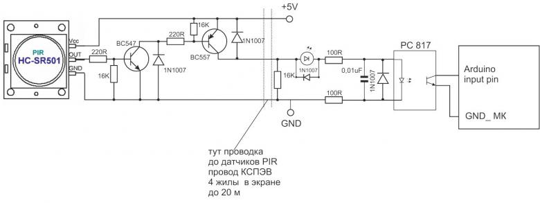

Ту m-zzz , Подскажите пожалуйста, вот ваша схема
у меня плата уже сделана, и нужно чтобы сигнал от датчика при движении был HIGH (а то много переделывать), ну и питание у меня 5В а не 12.
Будет ли правильно работать моя переделанная схема ?
Эм ошибся, на базу PNP транзистора нужно около 1К, а не 220 Ом.
А вообще мне бы еще один резистор убрать, который от катода светодиода оптопары на GND, а то он никуда у меня на плату не лезет.
Да, его можно убрать, установив второе сопротивление (между анодом и входной линией) таким , чтоб ток оптопары был номинальным.
В обеих ваших схемах блок индикации включен последовательно с оптопарой (в моей схеме блоки включены параллельно),
следовательно:
-вам придется точно подобрать нужное сопротивление, для нормальной, устойчивой работы
-вы можете не ставить по обратно-параллельному диоду на каждый светодиод, а обьединить их (еще одной деталью меньше)
по правильности работы вашей схемы.. ошибок не вижу, однако раз уж вы решили остаться в пределах пятивольтного диапазона и кабель у вас экранирован,то наверно проще было поставить просто TTL микросхему-инвертор, и работать с готовыми TTL уровнями. Зачем городить транзисторные схемы, если мы не привязаны к относительно большим размахам напряжений?..
m-zzz , спасибо за отклик!
подобрал номинал, чтобы ток на светодиоде оптрона был 10 мА. (получилось 200 Ом).
правильно ли я расположил диод? (зелёным цветом). И можно ли переместить резистор (я так понял подтягивающий) в другое место (отмечено красным)?
просто транзисторы есть в наличии много, а микросхему выбирать надо. Плюс наверное транзистором сигнал всетаки усилится, а микросхемой инвертором не уверен.
Правильно
Можно, но там, где он нарисован пунктиром, он расположен несколько более логично.
Спасибо за помощь. Подключил плату (контроллер света), пока работает хорошо!
