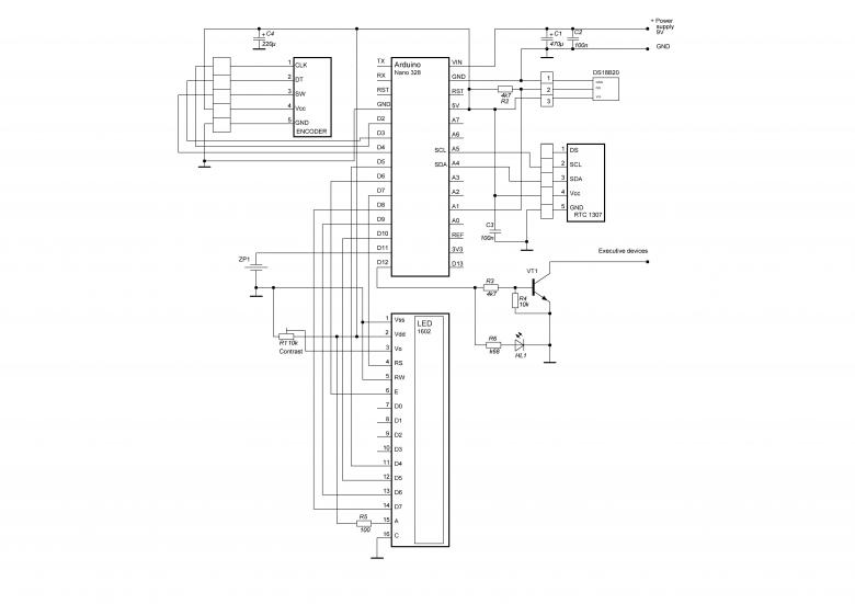

Суточный термостат для газового котла

Теперь вроде все библиотеки есть, но опять не слава богу, какая то ошибка в библиотеке -
C:\Electronics\Arduino\libraries\DS1307RTC/DS1307RTC.h:36:18: error: conflicting declaration 'DS1307RTC RTC'
 extern DS1307RTC RTC;
In file included from C:\skech\skech.ino:13:0:
C:\Electronics\Arduino\libraries\RealTimeClockDS1307/RealTimeClockDS1307.h:118:28: note: previous declaration as 'RealTimeClockDS1307 RTC'
 extern RealTimeClockDS1307 RTC;
Используем библиотеку Wire версии 1.0 из папки: C:\Electronics\Arduino\hardware\arduino\avr\libraries\Wire
Используем библиотеку RealTimeClockDS1307 в папке: C:\Electronics\Arduino\libraries\RealTimeClockDS1307 (legacy)
Используем библиотеку EEPROMEx версии 1.0.0 из папки: C:\Electronics\Arduino\libraries\EEPROMEx
Используем библиотеку LiquidCrystal версии 1.0.7 из папки: C:\Electronics\Arduino\libraries\LiquidCrystal
Используем библиотеку TimerOne версии 1.1 из папки: C:\Electronics\Arduino\libraries\TimerOne
Используем библиотеку DS1307RTC версии 1.4 из папки: C:\Electronics\Arduino\libraries\DS1307RTC
Используем библиотеку TimeLib версии 1.5 из папки: C:\Electronics\Arduino\libraries\TimeLib
Используем библиотеку OneWire в папке: C:\Electronics\Arduino\libraries\OneWire (legacy)
Используем библиотеку DallasTemperature версии 3.8.0 из папки: C:\Electronics\Arduino\libraries\DallasTemperature
exit status 1
Ошибка компиляции для платы Arduino Pro or Pro Mini.
eXL
Зарегистрирован: 23.07.2017
Что это за ошибка ?

Нет, всё таки спрошу, убей бог, но не понимаю куда RTC подключать 8-(
Что трудно схему составить раз уж выкладываете своё произведение ?
Или я совсем дурак, дык, вроде 40 лет электроникой занимаюсь, покажите пальцем в скетче.
bwn
Зарегистрирован: 25.08.2014
К SDA и SCL. Они в одном экземляре на МК присутствуют.
eXL
Пальцем покажите. A4, A5 ?
bwn
Это крайне урезанная версия. Здесь побольше. А так, да, А4 и А5.
eXL
bwn пишет:
Сенкс.
eXL
Проверьте схему кому не лень, плиз.
eXL
Проверил, все работает, только поменял активный уровень на выходе управления на высокий, Arduino Nano 328.
И при первом завпуске нужно сделать хард ресет, кстати, что это и зачем он нужен ? Описания этого режима в теме не нашел.
