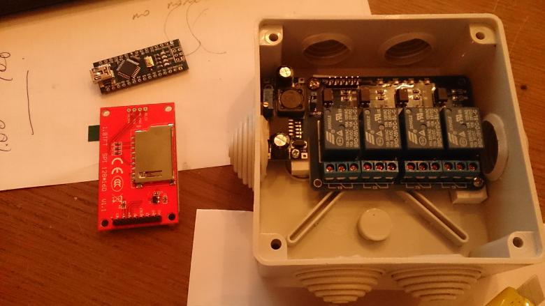

Тепличка, понимаю что непервая на форуме :)
Здрасте форумчане и форумчанки. Вслед за удачнейшим проекттом АкваКонтроллера и мелочами в виде блутусигрушек :) пришла весна и решил сделать я в парничок АвтоПолив, взял помпу от омывателя лобового нашего ВОЛГАРЯ, 15 метров шланга (гидроуровень), наделал дырорчек проложил между кустами помидорок. Все это дело жена включала тумблером, в качестве источника питания одна из запасных батарей 12В 12А*Ч (батарея ИБП) и мобильно и удобно.
Вот решил я собрать все это дело и автоматизировать. Определился с задачами:
-Полив (в определенное время, ночью то незачем :) ) по датчику влажности почвы (чтоб неизнашивать электроды решено опрашивать его по таймеру, к примеру раз в минуту, и соответсвенно поавать питание на него также);
-Вентиляция парничка (по датчикам темперетуры и влажности , ds18b20 и DHT-11);
Вроде все и написалось как всегда довольно быстро (за неделю :) ) но дошёл до своего любимого пункта - МЕНЮ), потмоу как незавиимо чтоб совсем.
Да забыл упомянуть, в качестве конnроллера Nano, управление ручное и меню - джойстик PS (он заменил мне сразу ПЯТЬ кнопок). Блок реле (четырёхканальное) для управления моторчиком полива и сервой окошек.
В качестве дисплейчика свой тестовый запасной 1,8" SPI самый су...ко медленный элемент в системе :)
Итак, спасибо кто дочитал. На сейчас все уперлось в применение значений в ПОДменю. Вот как выглядит работа кнопок:

Тоесть по УДЕРЖАНИЮ кнопки джоя я попадаю в меню, ВЛЕВО - выхожу из меню без входа в подменю, ВВЕРХ ВНИЗ по пунктам меню. Снова УДЕРЖАНИЕ и вход в подменю.
Всё чётко (только дисплей сабака дикая тупит и медлит работу)

Здаётся мне что намудрил я гдето тут:
while(butLongState!=1){ //Крутим цикл пока не будет Setup
butLongState=0;
buttonPS(); //Если убрать, не работает подсветка уст.позиции
Выручайте братцы - осталось чуть (до конца недели обещал супружнице вкорячить это дело в коробочку).

Осталось немного запихнуть в коробочку как минимум IP55 - распаячная такая, фотки и результат тоже выложу.
Немного освежу проект. .... вкорячивать (самое сложное оказалось tft - её нужно аккуратненько. Итак распаячная коробочка с высокой степенью водооталкивания :).
Внутри реле 4-х канальное 5-ти вольтовое, ардуинка Nano 30Кб памяти, пьезопищалка, часики на самом простом DS1307 (отстают за пару есяцев на 2-3 минутки), кнопочка-джойстик (замена 5-ти кнопок!!!!) и стабилизатор напряжения для питания всего хозяйства от 5-ти вольт. Стаб на LM2596. Питать всё буду от аккума 12В 12Ач (от ИБП) необслуживаемый.
Чуть фоток предварительного монтажа, осталось добавить клемные колодки для внешних тадчиков температурки и влажности, а также Gnd и Vcc сделать паралельными шинками (с болтиками такие как гусеничка)
