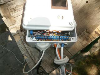

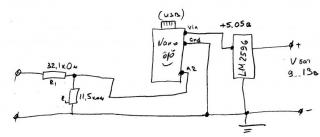

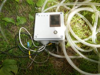

Парни, в выходные испробовал контроллер для теплички - всё супер НО провода для измерения влажности почвы брал медные а электроды в грунт решил использовать длиннные сатрые сварочные, и неповреите даже на глубине в 3 см !!!! влажность почвы была 98% - оказалось разность металлов всему виной :) пришлось электроды делать из медной проволки и глубиной не более 7 см :).
И второй косяк с вольтметром, когда подключен USИ и батарея напряжение ИДЕАЛЬНО отображается но без USB ровно на 0,9....1,0 вольт БОЛЬШЕ. Как победить такой косяк, пока просто минусую но нужно понять ЛОГИКУ процесса, выручайте у кого есть идейки пожалста:)
Господа - подскажите, в чём дело то, про опорноя напряжение читал., его непользую несильно точность нужна. Но 0,9 вольт всеже не АЙС ... Почему-же подключение по USB в дополнение к батарее так себя ведёт...

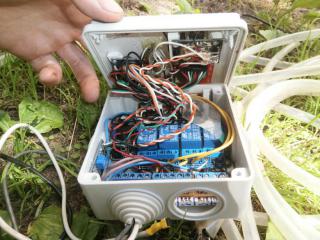

узнаешь во сколько раз уменьшается напряжение на делителе, например три. и в формуле пишешь 15 (5*3=15), а не 5 . и никакого деления на флоат дополнительного
Счас сделал эксперимент, воткнул поделку свою в РАЗНЫЕ устройства с USB, начиная от прикуривателя авто :) и заканчивая ноубуками и зарядками. Результат суко плачевный. напряжение МЕНЯЕТСЯ (замеряемое) от +1,2В до -0,3В !!!! Занижение было при подключении к стааарому ноуту а завышение ко всем зарядкам. Видимо там чуток побольше vcc (на usb имеется ввиду).
Так мне придется пересчитывать формулу всёже, так как работать то приблуда будет ВСЕГДА без подключенного usb-шнурка, обновляться часто непланирую :)
Жалка ардуинка уже на термоклей посажена в коробочку - может нужно подавать СТАБИЛИЗИРОВАННЫЕ +5,05В не на 30-ую ножку VIN которая а на 27 ножку (где чЁткие) только 5В подаются?
Думаю надо подъитожить и выложить окончательные фотки и видео :) ну и сам скетчик.

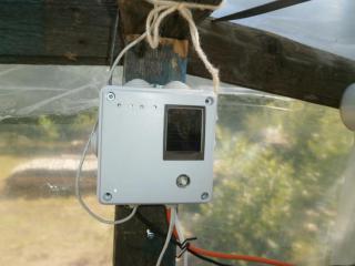

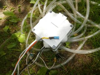

Вот как выглядит коробочка "изнутри":
и
А вот "снаружи":
и
Вот в тепличке уже:
и

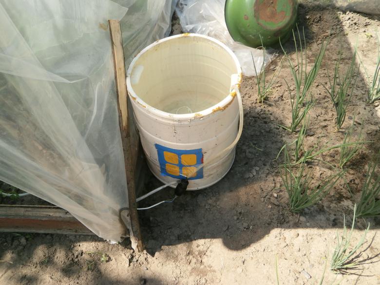

А это бочка для воды, литров 60-70, вода в неё неплохо нагревается. Внутри заборный шланг и на нём "фильтр" средней :) очистки:
и
Качество видео "хромает" снимал утром, телефон ещё видимо непроснулся.
Без схемы? А самому слабо телепатическими способностями угадать? Включаем хрустальный шар. Начинаем гудеть. Уууууууууууууууууууууууууууууууу.
Не. Неудается схему угадать.
Сначала повёлся - начал читать и на третьей схеме понял что развод :(.
Счас будет схема :)
Вот, скетчик для измерения:
//=====VoltMeter* int voltInput=A2; //Определяем Аналоговый вход A2 для измерения напряжения float vout=0.0; float vin=0.0; float R1=32140.0; //Resistance of R1 (22K) - see text! float R2=11520.0; //Resistance of R2 (12K) - see text! int valueVo=0; void setup() { Wire.begin(); tone(BeepPin, 5040, 1000); Serial.begin(9600); //Инициализация Serial-порта pinMode(voltInput,INPUT); //Определяем вход вольтметра } //========== Считывание напряжения АКБ void voltM(){ valueVo=analogRead(voltInput); //Само собой считываем Аналоговый вход (с делителя) vout=(valueVo*5.00)/1023.0; //Делим именно на 1023, а 5.00 - это опроное "стабилизированное" питание vin=vout/0.263857; //vin=vout/(R2/(R1+R2)); if (vin<0.09) {vin=0.0;} //Округляем с высокой точностью if (EEPROM.read(18)==1){ //Если установен флаг необходимости контроля напряжения батареи (в меню) if (vin<EEPROM.read(17)){ bLinkLed(); tone(BeepPin, 3040, 100);} //Пищщим как угорелые и просим заменить батарейку!!! } // Serial.println(vin); }А вот схемка:
делить на float это жестоко, да и смысл когда можно сразу в формуле нужное напряжение вписать
эммм непонял, я же вписал в формулу мое "опорное" пятивольтовое 5,05В если точно. По формуле вроде нет ошибок, вроде...
Пошагово:
Сначала читаем аналоговый вход, он от 0 до 1023.
Далее "промежуточное" vout
Далее получаем выходное с делителя vin
я убрал математику сложения и деления самих резисторов в прошлый раз ещё по вашему совету.
Мне непонятно откуда при подклчении по этой схеме и этому коду берется почти вольт сверху, если в ардуинку воткнуть USB
Ага, а по вольтику что скжите? ПО лишнему?
что тут сказать. проблема с питанием
А вот "снаружи":
Вот в тепличке уже:
