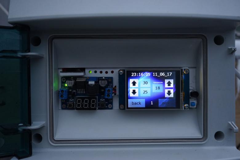

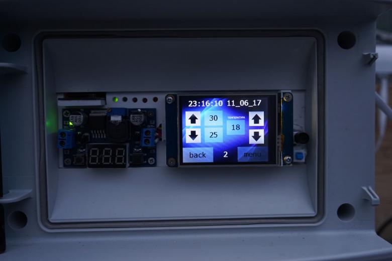

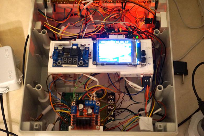

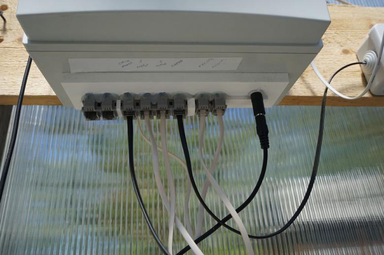

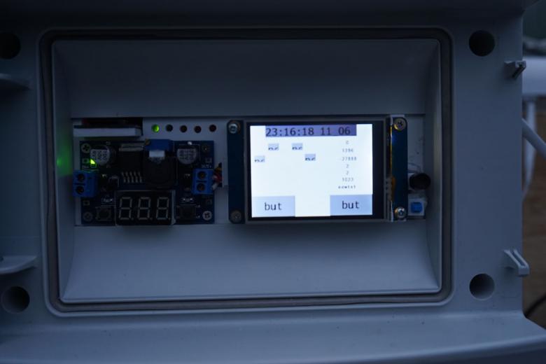

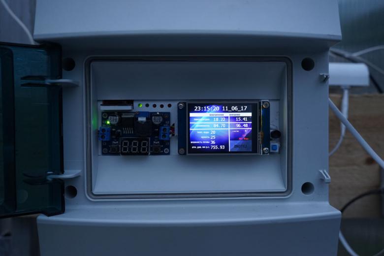

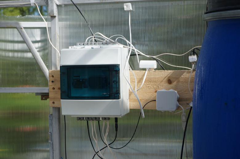

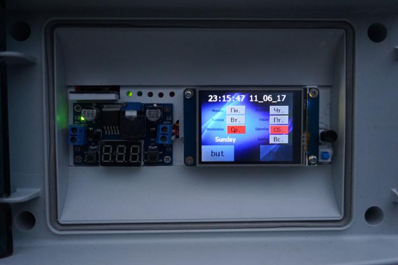

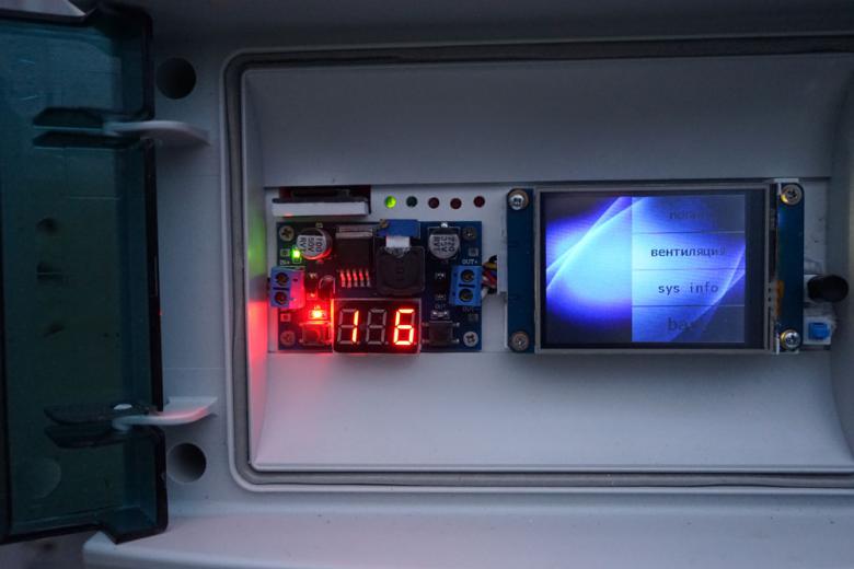

Привет, снова открываю тему про свою теплицу.
На сей раз уже в полевых условиях , вот ссылка на старый проект http://arduino.ru/forum/proekty/registrator-dannykh-teplitsy-avtopoliv-teplitsy

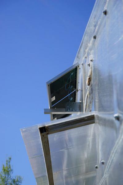

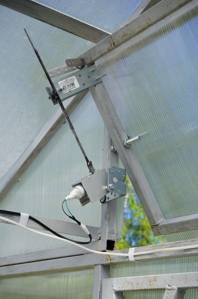

в новом проекте добавленны аккураторы на китайских моторах,

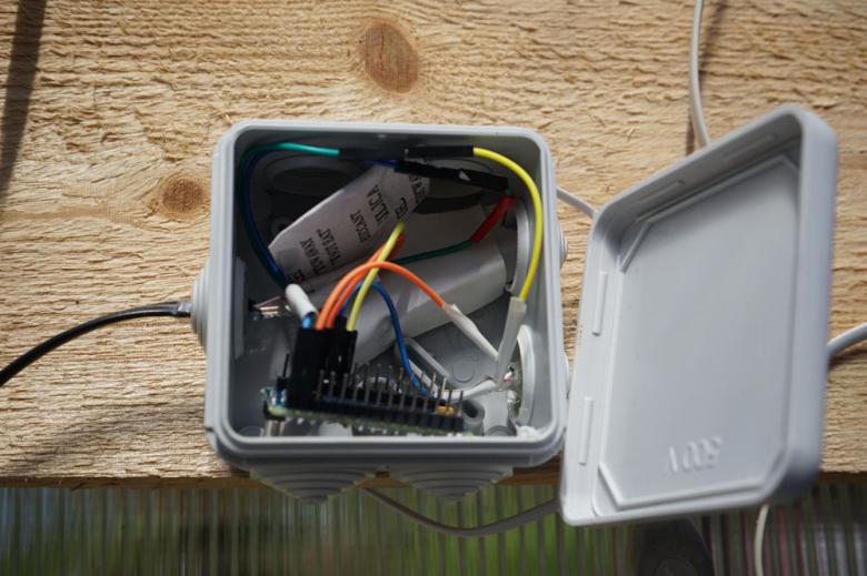

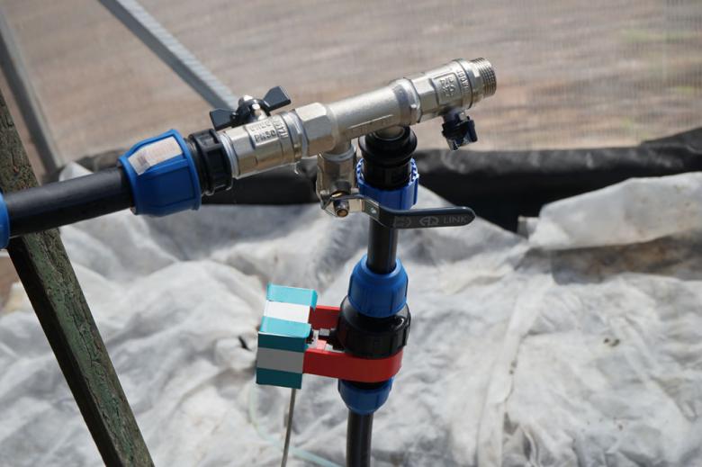

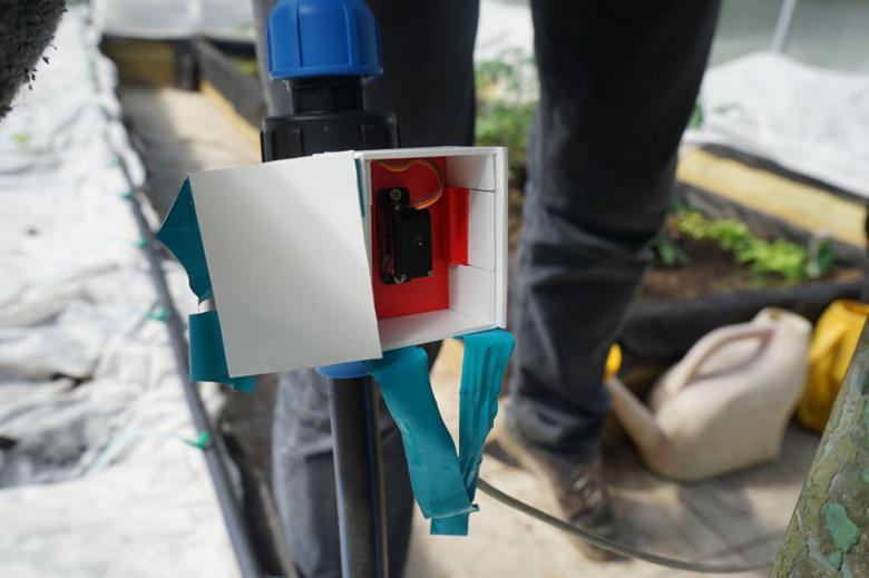

систему открытия форточек сам ваял + полив работает на шаровом клапане (кран ПНД)
https://leroymerlin.ru/product/kran-pnd-16609291/
к которому я прикрутил серву на 6v.
все добро работает на солнечных батереях 165х210 4 шт. 12v
и выдает в мае на прямых солнечных лучах 2А.
вечером под углом солца примерно 20 градусов 0,4 А.
+ аккумулятор на 4 а.ч.
к сожалению серву не получилось подключить напрямую к меге , видимо был конфликт библиотек
с часами . пришлось ещё ставит нану на серву.
beta 3.0
скетч для регистрации данных теплицы + полив по таймеру
код написан любителем и возможно имеет ряд недостатков, но функционал работает
если у Вас есть вопросы, замечания и предложения по коду присылайте на print-spb@yandex.ru
в проекте используются датчики и модули:
датчики влажности воздуха и температуры внутри и снаружи
датчик влажности почвы
датчик света
датчик температуры герметичный
часы реального времени
модуль записи на SD
arduino mega 2560

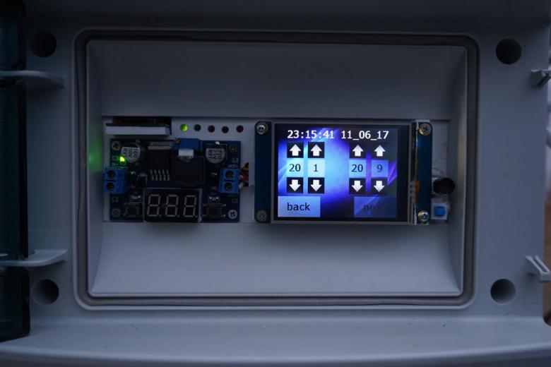

дисплей nextion
реле

Круто!
YRA
Зарегистрирован: 10.01.2015
Отлично!!!!! А справа от Nextion это DC-DC
Jeka_M
Jeka_M аватар
Зарегистрирован: 06.07.2014
YRA пишет:
А справа от Nextion
Слева
Marchenko
Marchenko аватар
Зарегистрирован: 15.12.2014
Да, понижает с 12 до 9 + от него питается серва , ну и заряд на акамуляторе смотреть
