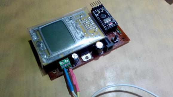

Собрал аппаратнуючасть, работает. На нокиевский дисплей подал 5 вольт, вроде полёт нормальный. Подключил заряженный аккумулятор, включил разряд. Показания вольтметра отличаются от измеренных мультиметором на 2 десятки примерно. Подключил разряженный аккумулятор - не заряжает почему то. Напруга на аккумуляторе не растёт а падает. Разрядная цепь сажает.

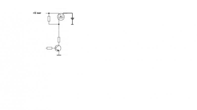

Согласен у мосфета выше КПД в режиме ключа. Если у вас есть они то в схеме ничего не переделывая ставятся N-канальные.
Попробовал несколько мосфетов с материнок. На затворе есть потенциал, но не открываются они. Тестером проверяю - всё нормально, открываются-закрываются. Не пойму в чем дело
Да, дуино дает 5 вольт относительно земли. Относительно истока зарядного ключа там маленький потенциал, т.к. разрядный ключ в это время закрыт. Номиналы - по 100 ом в затворах, разрядный -20 Ом, зарядный - 4,7 Ом
Отсоедините подтягивающий к земле резистор у зарядного полевика и попробуйте если и так не заработает значит или подключили не правильно или полевик не логического уровня.
Да, в схеме которую я привёл выше как раз все это обеспечивается. N -канальный в зарядке не будет работать. Смотрите, на затворе - 5 вольт, на истоке - 3,5 вольта (разряженный аккумулятор). Разность потенциалов - 1,5 вольт. Биполярник откроется, а для открытия полевика - мало.
Без резистора с мощным транзистором - вариант, но греться будет

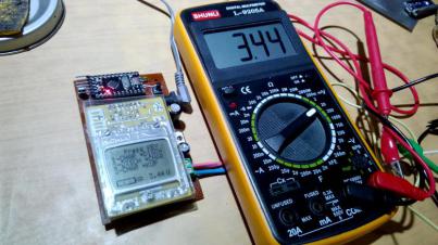

Повторил ваш тестер аккумуляторов третий вариант. Почему-то напругу определяет неправильно. Вместо 4 вольт пишет 4,62 - 4,63 вольта. Игра номиналом резистора 1 ком на А0 ничего не дает. Значит я чего-то не понимаю. Не подскажете в какую сторону копать? Транзисторы применил КТ3117.
Привет.
Классно у вас получилось!
Резистор на А0 не влияет на измерения.
В коде есть строка volt = (analogRead(analogV)* 5.0) / 1024.0;
Померьте свое нпряжение между VCC и GND и подставьте вместо пятерки, только с точкой например 5.2 или 5.05

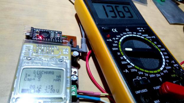

Перемкнул резистор и все пошло. Сейчас подберу значение в скетче разрядного резистора (фактическое не очень совпадает ток) и все.
Ток будет все равно немного неточным (+/- ) так как сопротивление PN перехода ключа плывет от нагрева, и резистор от нагрева немного.
Так. Пытаюсь сообразить. А надо ли подбирать значения ориентируясь по показаниям амперметра. Амперметр имеет собственное сопротивление. А ваш прибор меряет ток расчетным способом. По падению напруги на разрядном резисторе. Можно точно отстроить ток только включив амперметр полностью в измерительную цепь, а так часть сопротивления (амперметр) не включена в цепь измерения напруги-тока.
Т.е. они и не должны совпадать.
А вот сопротивление перехода транзистора как раз внутри цепи, и оно учитывается прибором. Но не учитывается его фактическое значение в скетче. Т.е. по хорошему надо добавлять в скетче некую величину сопротивления к номиналу разрядного резистора. Она конечно будет гулять от нагрева, но не в разы же.
Но это уже так. Размышления по повышению точности. Меня прибор устраивает в таком виде.
Лекс 59 Сопротивление Амперметра очень маленько можно пренебречь.
А вот сопротивление PN перехода и нагрузочного резистора решил обледенить в одну цифру, чтоб потом меня не мучили вопросами как его померить или где брать для своего транзистора.)))
Просто по любому току разряда включаете в цепь амперметр и корректируете цифру в скетче до приемлемой точности.

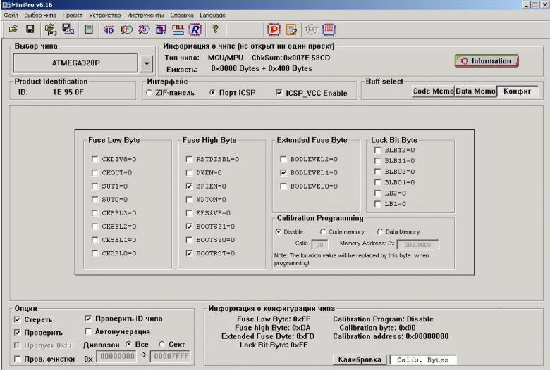

Значит правильно подключено у меня. Почему то экран пустой. Залил в ардуино мини про. Фьюзы установлены заводские, ардуиновские.
Если экран рабочий заначит он показывает, просто вы не видите!)
Подкрутите контрастность в скетче есть.
А фьюзы пусть будут как после покупки,
если бы их нужно было трогать я бы обязательно это упомянул так как фьюзы это важно!.

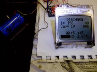

Спасибо, экран заработал. Пишет "press KEY" и ниже - напряжение показывает. Пока у меня нет аппаратной части...
Получается даташит не правильный? (корпус ТО-92) Подтвердите или опровергните!
Да, не правильный, коллектор в середине. Всё работает. А на третью версию скетч выложите?

Если найдете библиотеку Ардуино по д этот экран-ничего больше не нужно.
Смотрите в библиотеке как подключить и запускаете любой пример из библиотеки.
После у меня в коде есть строчки вывода информации на экран держатся кучкой -
пример-
myGLCD.clrScr();//чистим экран myGLCD.print("DISCHARG", CENTER, 0);//вывод на экран myGLCD.print("I=", LEFT, 10);//вывод на экран myGLCD.printNumF(am ,0, 20, 10); //вывод на экран myGLCD.print("mA", RIGHT, 10);//вывод на экран myGLCD.print("Cap=", LEFT, 20);//вывод на экран myGLCD.printNumF(cap , 0, 30, 20); //вывод на экран myGLCD.print("mAh", RIGHT, 20);//вывод на экраних меняете на свой код вывода даных.
Не забывая прописать в начале все для запуска экрана библиотеку, пины и инициализацию.
А если нет готовой библиотеки под Ардуино боюсь не потяните(судя по вопросам)
В даташите нужно смотреть как запускать экран и как на него выводить и писать самому это все.
Зарядный резистор у меня 15 ом и то ток заряда не большой. Плюс падает на переходе транзистора 0,7 в. Надо ставит мосфеты, как рекомендовал Dimax. По поводу индикатора - под нокаиа 3510I библиотеку наверное не найдёшь, под 1100 и подобных - есть. Я раньше далал тестер с радиокота, там применялся индикатор от SONYERICSSON T230, он управляется по I2C шине.
Точнее - не открывается зарядный ключ, с разрядом все нормально...
Пресмотрел несколько схем, зарядный ключ обычно делается на P-канальном транзисторе по такой схеме
обычно N-кональным отключают минус, P-канальным плюс учтите это.
Да, я понял. На затворе зарядного ключа относительно истока потенциал порядка 1,3 вольта...не открывает его.
Классная сборочка AF4502. 2 ключа, N и P-канальные в одном корпусе. Думаю её поставить.
У меня нет подтягивающего к земле резистора...Подключен правильно, так же как и разрядный, он ведь работает.
Учтите что у сборки P канал управляется отрицательным потенциалом которого в дуине нет

bodriy2014, Здравствуйте.
Привет.

Ну разумеется вы правы. Все по Черномырдину. Добавил между силовой частью и ардуино резистивно-емкостный фильтр. Всего 27 ом резистор. Но видимо его хватает для падения до 4,3 вольта на ардуине.

Плату сделал по типу шилда. Ардуино на пенельке и дисплей с адаптером на панельке. Можно снимать и использовать где попало.

История такая. Вполне успешно использовал тестер. По скетчу без бузера. Ардуинка потребовалась для проверки вновь прибывших дисплеев (их пока только две у меня).
Пробую залить уже ранее залитый скетч. И с бузером и без бузера. Всеми тремя имеющимися у меня версиями ардуино. Ардуино 1.6.4. просто задумчиво виснет, две другие версии выдают ошибку
Чо-то мозги уже дымятся от этих периодических непоняток. Если это не очень затруднит общество, ткните носом новичка.
.......Чо-то мозги уже дымятся от этих периодических непоняток. Если это не очень затруднит общество, ткните носом новичка.
А вы файл batt.c в папку со скетчем положили? в нем рисунки батарейки.
