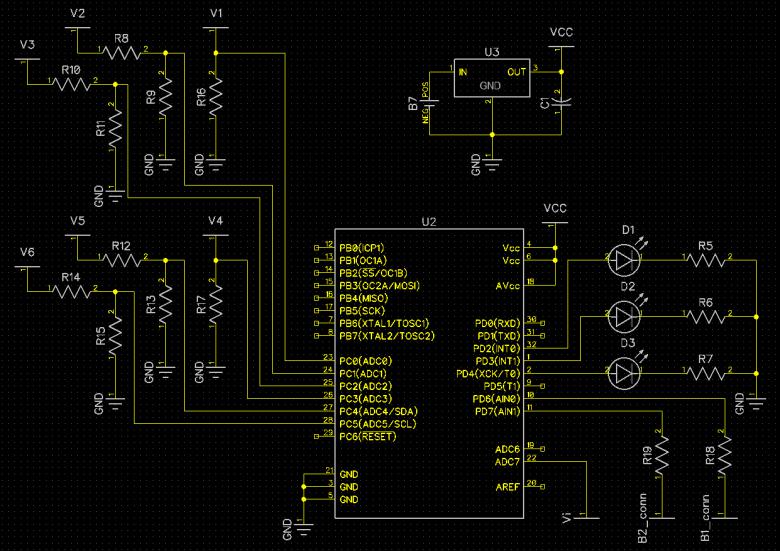

Подскажите кому не сложно. Собираюсь делать контроллер разряда батареи для шуруповерта. Хочу чтобы при достижении определенного разряда на какой-либо банке батарея отключалась. С этим сложностей у меня нет - подключаем через делитель и считаем. Также хочется контролировать превышение тока потребления (аккумуляторы 15А). Вот с этим проблема. Если я правильно понял у всех в этой теме расчет производится опираясь на напряжение на банке и известный номинал разрядного сопротивления. У меня же будет плавающее сопротивление (из-за двигателя и ШИМ контроллера в кнопке). Понятно что надо ставить токовый датчик 0.05-0.1Ом (или даже меньше). А дальше как его подключить?
Питаться МК будет от своего аккумулятора напрямую и опорное напряжение будет задавать TL431 в минимальной обвязке - 2.5В.
И не предлагайте купить готовый контроллер заряда/разряда - не нравится мне они. Заряжать аккумуляторы буду через imax b6.
Можно контролировать до 8 банок. На дисплее по очереди высвечивается напряжение на каждой банке (точно не помню, надо посмотреть, может на первой, двух, трех... проверю, напишу если надо). Можно настроить напряжение контроля. При снижении напряжения батарею не отключает, но орет очень громко!
По старой схемотехнике - n-p-n транзистор, эмиттер на -, далее шунт (0,6В), после него база, коллектор вырубает регулирующий элемент. Придется какой то триггер придумывать, чтобы в генератор не превращалось и шунт подгонять под конкретный экземпляр транзистора.

Привет.
Рекомендую просто оставить контроль банок по напряжению.
Не ставить защиту по току, это нужен дополнительный шунт+ОУ с обвязкой+ключ способный пропустить 15А.
Лично мой шуруповерт даже в диких нагрузках не смог пропустить больше 12-15А сопротивление обмоток двигателя или проводов является искусственным ограничителем тока!
Ну можно и так поступить, пока без контроля тока, но схема действительно найдена на LM358.

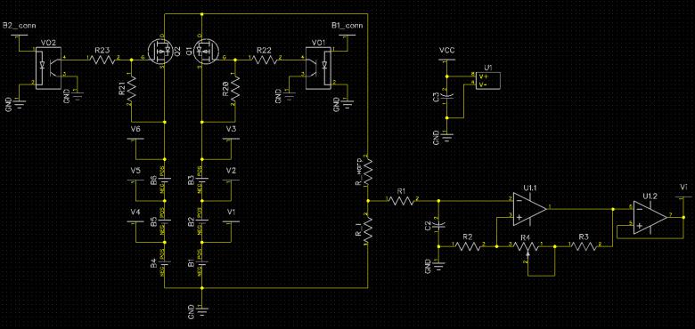

У меня тут еще одна проблема нарисовалась. Лучше объясню с начала. Хочу в корпус поставить одновременно два комплекта аккумуляторов (по 3 банки в каждом). Не хочу ставить аккумуляторы в параллель, их будет сложнее контролировать на износ. Соответственно МК должен переключать/отключать аккумуляторы по мере их разряда (любая банка если опускается ниже установленного порога, то цепочка отрубается). МК питается от своего аккумулятора с бустером. Плюсы цепочек объединены, минусы подключаются полевиками.
Ну и собственно проблема: как подключить землю МК чтобы он смог управлять полевиками, но при этом не замкнуть минусы у двух цепочек аккумуляторов? Можно ли поставить с земли диод шоттки на минус аккумулятора, что при этом будет? Аккумуляторы точно не объединятся, но будет ли работать? Протеус есть, но им еще пользоваться уметь надо...
Пока что монстр какой-то выходит, но если убрать контроль тока, то будет много проще.
Еслиб я был так силен в схемотехнике... Я пытаюсь сделать развязаный от основной батареи МК. Так чтобы его работоспособность не зависила от работоспособности основной батареи не кушал ее.
Вот я наваял немного, может кто подскажет как доделать схему (токовый датчик уже убрал):
Тоже думал про токовый датчик холла, но пока попробую без датчика для начала сделать.
зы как сделать картинку кликабельной? похоже сервер режет размер картинки.
Довел схему до предварительного варианта, только не обозначил отключения батарей для зарядки. Потом создам свою тему, а пока прошу проверить кому не сложно. Полевики P канальные поставил.

tekagi вопрос по вашей схеме с предыдущей станицы-можно ли подключить вместо цепи заряда Т1(КТ315) и Т2(КТ814) микосхему заряда LTC4054,а в цепи разряда поставить реле?не смог найти кт814
Разве что перепишите скетч под управление ЛТЦшкой и уберёте из него индикацию тока заряда...
КТ814 можно заменить почти любым p-n-p транзистором с допустимым током не менее ампера.

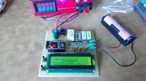

По коду посмотрю, уже не помню что да как там. С печаткой проблем не возникло? Выложен промежуточный вариант, не тестированый, окончательный я где-то протерял.
С печаткой все более-менее. 7 небольших перемычек, не считая СМДшных. Плата 100х100. Можно еще уменьшить немного при желании. Я перебдел с местом под возможную установку радиатора на разрядные резисторы.
Периодически при включении были кракозяблы на дисплее. Возможно попробую отключить приветствие. Возможно дело в нем. Но это не точно, было до окончания сборки (не был установлен светодиод и бузер).
А с проблемой хранения я столкнулся недавно. Почитал по теме вот и взялся за ваш вариант. И сопротивление посмотреть и возможно получится сразу после него спокойно ложить аккумуляторы, не заморачиваясь дополнительным разрядом.
Номиналы и позиционные обозначения деталей указаны в свойствах деталей (двойной клик по детали).
Перед изготовлением платы советую убедится, что:
Ардуино Про-Мини от разных производителей могут отличаться расположением некоторых выводов.
Дисплеи по крепежным отверстиям так же.
Разрядные резисторы советую подобрать до изготовления платы. В качестве резистора заряда (5,1 ома по схеме) достаточно одного двухваттного. У меня просто не нашлось.
Сравнительно сильно греется только 10 омный резистор. Как у меня - достаточно (5 ваттный).
22 ома достаточно как у меня (2 по 2 ватта).
Транзисторы не греются.
Прошивку лучше брать из поста сразу за этим. №187.

Добиться стабильной работы этого варианта схемы не удалось. И почему то чем дальше, тем хуже. Впечатление, что что-то ускоренно деградирует в схеме.
Возможно это просто у меня детали с брачком (проверены до установки и после выпаивания с помощью ТРД).
Стало все чаще сбрасываться в кракозяблы, чаще всего на этапе проверки сопротивления.
В бузере что-то вроде треска мокрых дров, хаотично меняется ток потребления и кракозяблы.
Дополнение 02.09.19.
Вроде начинает что-то вырисовываться. Схема требует стабильного незашумленного питания.
Добавил развязки по питанию. Убрал некоторые резисторы. Если потеряю возможность редактировать этот пост, советую посмотреть дальше. Будет результат или нет, обязательно сообщу.
Нормальным результатом буду считать, когда хотя бы пару раз оставленный на ноч тест с достаточно емким аккумом, утром не будет показывать кракозяблы и будут отсутствовать паразитные явления.
После окончания теста заряжать аккумулятор (и поддерживать напряжение) не до 4,1 вольта, а до 3,7 - 3,8 (во время зарядки пожалуй 3,8 ).

Подсвеченные строки отвечают за напряжение окончательного заряда и последующего режима ожидания (относительно напряженя полного заряда для выбраного типа аккумулятора). В строках 501-515 можно поменять граничные напряжения полного заряда-разряда для разных типов аккумуляторов.
Сегодня столкнулся с таким эффектом. Ранее замеренный литий (около 1400 по прибору Бодрого 2014), выдал 2059 мАч.
Многовато. И в конце разряда, в районе 3,0 - 3,1 уж больно долго находился. А должно быть быстрое падение в конце. Появилось подозрение, что во время разряда подтекает транзистор Т2 в ветке заряда.Проверка показала наличие падения напряжения на резисторе R5. Т.е. Т2 приоткрыт. При этом на Ардуинке Порт 8 присутствует практически 0 вольт.
Т.е. некорректно работает схема исполнительной части.
При подборе деталей я брал транзисторы с КУ больше 200. Возможно дело в этом. Ловят помехи от куда нибудь.
Заменил Т1 и Т2 на аналогичные, но с КУ менее 100 (90 с чем-то у обоих), вроде ситуация устаканилась.
Но все равно плохо, что схема чувствительна к параметрам деталей.
Возможно имеет смысл подавать сигнал управления на Т2 непосредственно с Ардуино, через резистор.
К сожалению сам я не электронщик. Базовых знаний у меня нет. Попробую погуглить по части управления нагрузкой с Ардуино.
Поэтому если кто собрался повторять устройство прямо сейчас, советую подождать.
В железе не проверял.
Извините, не увидел никаких подсвеченных строк. Не разобрался, где надо поменять значение заряда после проверки емкости.
Пожалуйста, ткните носом, укажите номера строк.
Со строками 501-515, как я понял, это напряжение, до которого аккумы будут заряжены ПЕРЕД измерением емкости.
Строки 315, 325, 340, 346. Vc - напряжение полного заряда, минус дельта, на которую нужно уменьшить.
По хорошему схему надо делать на полевиках, в папке на дропбоксе такрй вариант есть, но с текущим скетчем несовместим. Его сборкой и тестированием занимался другой человек, у меня на тот момент полевиков не было. Хотя с ними схема проще и стабильнее.
Дорабатывать ни тот, ни другой вариант не планирую, применённые схемные решения всё же не слишком удачные. Если что-то подобное ваять и буду - то уже по другой схеме.
Строки 315, 325, 340, 346. Vc - напряжение полного заряда, минус дельта, на которую нужно уменьшить. По хорошему схему надо делать на полевиках, в папке на дропбоксе такрй вариант есть, но с текущим скетчем несовместим. Его сборкой и тестированием занимался другой человек, у меня на тот момент полевиков не было. Хотя с ними схема проще и стабильнее. Дорабатывать ни тот, ни другой вариант не планирую, применённые схемные решения всё же не слишком удачные. Если что-то подобное ваять и буду - то уже по другой схеме.
А, то есть вы уже учли мои пожелания. Спасибо.
Во блин, просматривал скетч в браузере и дважды в ардуино. И не увидел выделения и даже надписи... (смайлик мне стыдно).
Ваше мнение по доработке понятно. Я плату сделал уже и переделывать ее заново тоже не стану. Если схему и буду дергать, то резать/паять перемычки.
Поэкспериментирую некоторое время. Возможно схема устаканится и так. Тогда советую повторяющим подбирать транзисторы с не слишком большими коэффициентами усиления.
В том, что в данном случае не нужна? В скетче емнип нигде не задействован перевод пинов в отключённое состояние.
а в те жалкие миллисекунды после сброса, перед pinMode, в каком состоянии будуть выходы? Золотое правило ембеддера, "Никогда не полагайся на программу, полагайся только на железо"
Тоже верно, за напоминание спасибо. В данной схеме особых проблем не наделает, но учитывать на будущее надо. Базы 315х можно подтяжками к gnd подцепить.
А почему бы не поставить датчик тока вроде ACS754 и p-channel полевики с управлением по плюсу?
Кстати интересно как отнесется контроллер на наличие разницы потенциалов между портами АЦП при отключенном питании и отсутствия общей земли.

Мод авторской версии, основан на скетче, изменённом arthemy под дисплей 1602.
На данный момент альфа-версия, только вчера добавил в скетч меню, пока на стадии тестирования, так что возможны глюки.
Прибор понравился. Весьма полезная вещь - определение внутреннего сопротивления аккумулятора. Пусть и примерное.
Позже плпнирую сделать по нему обзор на сайте "Радиосхемы" (мне там удобнее и проще). С платой и кодом, естественно.
А, Вы свою печатку разводили. Я выкладывал ту, что на фото, но, к сожалению, промежуточный вариант. Все оставшиеся от проекта наработки здесь: https://www.dropbox.com/sh/57zurmfmrx1s8ug/AABe_xWCyuSJIda_oBGK841da?dl=0
