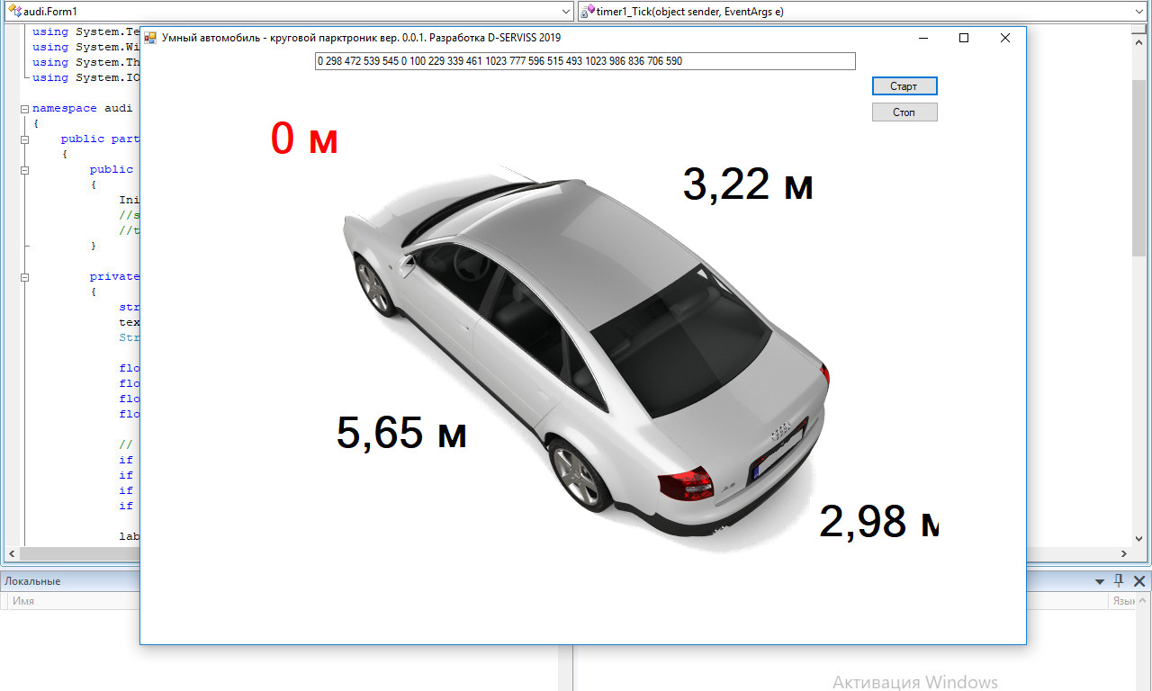

Идея использовать датчики JSN-SR04T подключив их к HC-SR04 точно не взлетит)) У первых напряжение на излучателе около 160В, у вторых около 12В.
Мертвая зона у JSN-SR04T будет при любой элетронике, она собственно определяется временем успокоения пластинки излучателя. Как выход ставить парные датчики как у HC-SR04.
И опрашивать все датчики сразу тоже не выйдет - один будет засвечивать другой и определить кто что намерял не получится. А мерять по очереди смысла нет, пока очередь дойдет до 20 или 40 или сколько их там, то все уже давно изменится)) Как максимум разные направления одновременно, исключив датчики на углах.
Вообще стоит почитать как работают парктроники и почему их больше 4 штук в одну сторону не ставят. Максимум 6, как у Спарка, как раз для слежения за мертвой зоной.

красивые картинки, а код скрыт :) - это неспроста

Могу по УЗ датчикам немного сказать.
