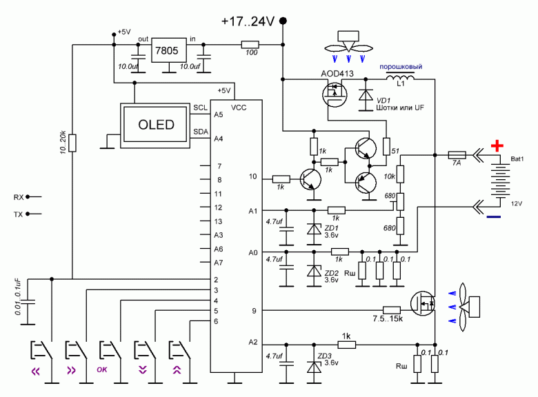

Предлагаю нативному вниманию внеочередную версию зарядного устройства, с поддержкой любых типов аккумуляторов и режимов заряда-разряда и скрытым, нативным режимом десульфатации.
Domosed
Зарегистрирован: 15.07.2019

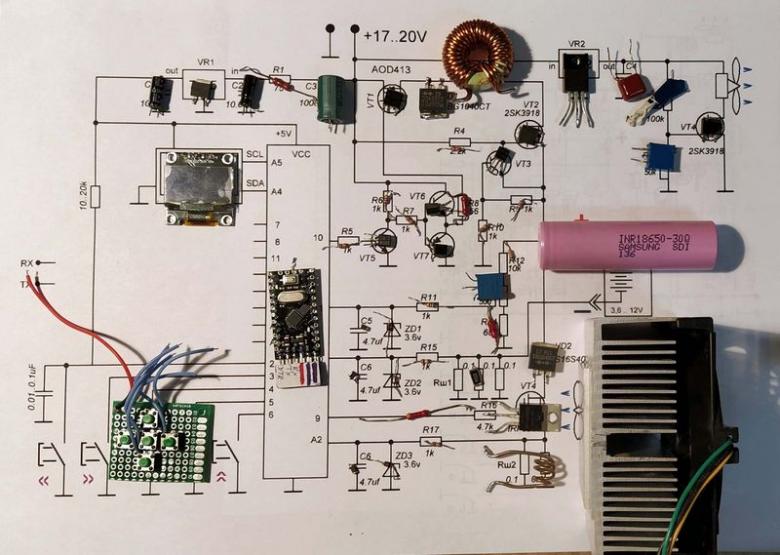

На настоящем этапе конструкция не облагорожена, посему слабонервным, просьба на фото не смотреть.

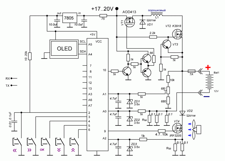

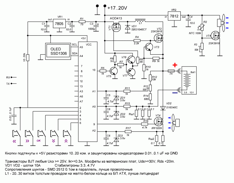

Схема:
Заряд.разряд осуществляется высокотоковыми мосфетами с регулируемой Ардуиной ШИМ, с контролем наряжения на акб и токов заряда/разряда. Питание зарядного, внешнее, рекомендую БП 17..19V соответствующего тока.

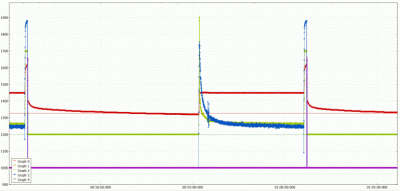

Фото в работе на свинцовый автомобильный аккумулятор и Li-Ion 18650:
Поддерживаемые на текущий момент режимы:
Активация, CC и СV заряд/разряд, разряд, однократные либо циклические, нативная десульфатация свинцовых АКБ и декристаллизация Li-Ion :O
Поддерживаемые на текущий момент типы аккумуляторов:
Свинцовые кислотные 6..12V, LiIon, LiFePO4, LiPO и тп. Планирую добавить по возможности щелочные.
В процессе работы контролируются:
Напряжение на АКБ, ток заряда/разряда, полученная и отданная энергия в ампер.часах, время работы.
В меню выбирается режим работы, вручную настраиваются параметры режимов.
После включения, возможен запуск автоматического режима с настройками по умолчанию для 12V АКБ 60Ah.
Скетч прилагается, экзальтированным особам просьба воздержаться от просмотра..

Domosed пишет:
Схема:
Диоды от переполюсовки (зеленые), имхо, необходимы. Ну и предохранитель на входе питания, для порядка.

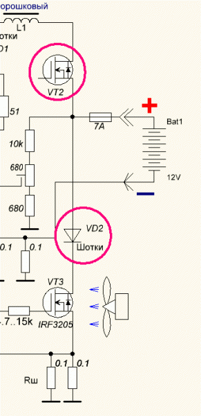

Пунктирную цепь с диодом vd1 я не понял.
Мобыть есть смысл сразу добавить и автоуправление вентилятором - от тока или температуры?
ua6em
ua6em аватар
Зарегистрирован: 17.08.2016
ну и выравнивание по ячейкам необходимо, короче делаем IMAX-6 но на ток до 10 ампер
Domosed
SLKH пишет:
Если запитывать Ардуину, не от внешнего источника, а от аккумулятора 6..12В, то использовать пунктирную цепь.
Да, управление вентилятором проще сделать по току заряда/разряда, например >2A
ua6em пишет:
Можно конечно, но изначальная идея - создание универсального устройства для заряда и обслуживания  автомобильных аккумуляторов 12V

Пришла мысль, что проще рассеивать энергию при разряде на самом мосфете, а не на резистивной нагрузке, схема упростится, мосфет нужен пожирней ватт на 60.

А теперь ближе к делу, схема упростилась и работает без нареканий, разрядный мосфет IRF3205 работает в качестве нагрузки, греется прилично, теплоотвод с вентилятором обязателен. Зарядная силовая часть требует при токах более 3А лишь легкого обдува..
SLKH
Зарегистрирован: 17.08.2015
Domosed пишет:
Схема управления разрядным транзистором несколько нетрадиционная. Емкость затвора в качестве элемента ФНЧ - а почему бы и нет?

Проблему с отсутствием защиты от переполюсовки аккумулятора - думаю решить так:
иного пути не вижу.
И еще: измерения и реагирование на изменения напряжения и тока происходят последовательно в основном цикле loop и занимает по времени 3..4 ms, но при выводе показаний, они происходят 4 раза в секунду, уже 60 ms. Что приводит к большему запаздыванию реакции управления ШИМ, как результат опять же болтанка напряжения и тока в сотых долях. Не комильфо..
Возникает необходимость в распараллеливании задач индикации и собственно измерений и управления.
Какие будут мысли у участников форума по этому поводу ( смена платформы не обсуждается) ?

Жуть конечно, а не проект.

Задачка с переполюсовкой аккумулятора решена, аппаратно.
Красиво, самому нравится ;)
Защита от КЗ програмная, смотрим скетч..
Теперь дума о расспаралеливании процессов управления и индикации..

Уже лучше, но принципиальная задача контроля тока дросселя (ключа) в схеме не решена. Ограничение тока происходит ооочень сильно по среднему или входным источником питания, т.е. повторяемость такой схемы под большим вопросом и работа с широким спектром нагрузок  - тоже. В зависимости от входного источника и вида нагрузки схема будет жить какой-то своей, персональной именно для этого варианта жизнью.
А где озвучены параметры дросселя?
"на порошке" это очень вольно,  Например желто-белый сердечник это материал -26, а есть и -2 и -52 ну и промежуточных больше десятка.
Вообще на самодельный дроссель приводятся : размер сердечника, материал, число витков, параметры провода, контрольная индуктивность. Могут и какие-то другие данные приводиться, особенности намотки, например, но первые - обязательно.

ВН пишет:
но принципиальная задача контроля тока дросселя (ключа) в схеме не решена. т.е. повторяемость такой схемы под большим вопросом и работа с широким спектром нагрузок  - тоже.
Практика использования говорит об обратном. Повторяемость отличная, поскольку уже не один мосфет, шотки и дроссель, были испытаны в силовых цепях. Из имеющегося хлама подобрал, то что меньше греется. Но корпуса ТО-252 не очень практичны.
ВН пишет:
А где озвучены параметры дросселя? "на порошке" это очень вольно,  Например желто-белый сердечник это материал -26, а есть и -2 и -52 ну и промежуточных больше десятка.
Хороший материал по кольцам. У меня использован неизвестный дроссель на желто-белом кольце 22 мм. внешнего диаметра с 26 витками однож.провода D1.2mm. Материал кольца смесь 26, лучше 52. Соответственно греется провод дросселя, нужен литцендрат. Такие кольца используются как дросселя групповой стабилизации в блоках питания компьютеров.
Пройдусь по деталям:
Мосфеты - Uds>=25V   Vgs3..4V   Id>20A   Rds<20m (с материнских плат)
BJT - Uke>25V    Ik>0.3A  (из старых мониторов)
Диоды шотки  >10A  >20V (AT ATX БП)
По поводу распараллеливания процессов:
Некогда и лень, проще округлить показания до десятых долей вольта и ампера, шоб юзеры не волновались. :$
А вот меню надо переделывать, народ хочет шоб было красиво..

Охлаждение, просто и надежно, рекомендую.
Биполярный транзистор в этой схеме закономерно греется.
А mosfet, какой-никакой, но ключевой элемент. Самый простой вариант.
Терморезистор у меня 100 ком,остеклованный, капелькой. Но это не критично, как и выбор mosfet.
Как всегда смотрим на Rds, чем меньше тем лучше (с материнок, low level ;)
PS. Beta версия, дроссель на салатно-голубом кольце 22 витка двойным проводом d1.0mm

Работа над зарядным продолжается. Внедрен код для работы с ШИМ от ЕвгенияП. Уменьшились колебания показаний тока зарядки.
Устройство скомпановано в единый блок - плата, разрядный мосфет на теплоотводе, вентилятор.

Раскрывая крохи секретов древних шумерских технологий ;)
Осциллограммы заряда и разряда свинцового аккумулятора, голубой луч ШИМ, желтый - напряжение на соответствующих шунтах:

Domosed пишет:
Вот с каких пользительных напитков в этой схеме он ключевой? И какое отношение к этой схеме имеет Rds? И что, mosfet в этой схеме не греется?
yucan
Зарегистрирован: 20.04.2015
Пиво, естественно)
-NMi-
Зарегистрирован: 20.08.2018
Чотт нет там на схеме пива, аккурат правее вентилятора должна стоять кружка с пользительным напитком.
Domosed
-NMi- пишет:
Пользительные напитки это что, например???
Пиво рыхлит мозг и тело, и посему..
Вишневка, например. Употребляя, вникаешь в броуновское движение витаминов :)
SLKH пишет:
Тут я ошибся конечно, работает в линейном режиме, но больно хорошо SK3918 лёг на плату ;)
