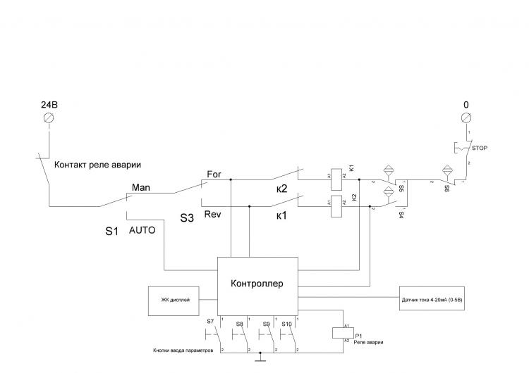

Хотел добавить схему устройства, но что то не соображу как.
Третья справа кнопка, для добавления картинки. Добавляется линком на картинку. Картинка должна уже лежать где-либо.
Ты даешь ссылку на картинку в твоей почте. Так не выйдет, мы же не залогинены в твой ящик :)
Тоже за самое это ссылка в залогиненную зону. Попробуй любой бесплатный хостинг изображений к примеру http://ipicture.ru/ или пришли мне на почту я выложу. Почта внизу страницы.
Я осознал, надо делать возможность по нормальному выкладывать на сервер. Переедем на новый сервер, сразу постараюсь заняться этим.
Да, вскрыл датчики:
Первый- Микросхема Sentron CSA-1V-SO+MC33079.
Второй- Микросхема Sentron CSA-1V-SO+XTR116
Схему выкладываю по просьбе jurok68. Из-за того, что изображение было большое и jpg, то при сжатие до размера страницы детали теряются. Рекомендую всем, при выкладывании схем, сохранять в формат png, который для рисунков и схем подходит гораздо больше. Для сравнения ниже пересохраненнное изображение в формате png. Файл будет в 3 раза меньше, кстати. Из личной копилки знаний
А можно еще и ссылочку на полный размер картинки))) Я обычно так и поступаю с мелкосхемами. Кстате первая в оригинале лежит с большим разрешением, а вторая уже уменьшена в разрешении. Если сохранить себе на комп первую то видно что картинка огромная) А вторая как на экране png
Сам по себе контроллер не сможет управлять реле, выходы у него на низточные, на 40мА максимум. Нужны ключи нижнего плеча типа ULN2003, ULN2004 для включения релюшек, стоят они копейки. Есть в соседней теме про подключение насоса к 220В arduino.ru/forum/obshchii/upravlenie-220v-nasosom там есть уча вариантов подключений нагрузок к ардуино, схемку вашу надо немного переделать
Когда рисовал схемку, то в квадрате микроконтроллера подразумевал транзисторный выход на полевиках. Просто на схеме транзисторы не нарисовал.
