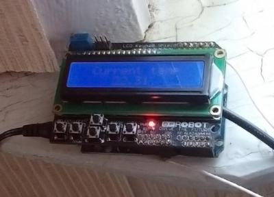

Немного подробнее об LCD-шильде
LCD-шильд представляет собой довольно удобное решение для несложных устройств, требующих отображения 1-2 параметров, а также несложных настроек. Он состоит из традиционного дисплея – 2 строки по 16 символов с контроллером Hitachi HD44780, подключенного по параллельному 4-битовому интерфейсу и «аналоговой» клавиатуры, подключенной к одному из аналоговых входов. Клавиатура основывается на делителе напряжения из нескольких резисторов, который выдает различное напряжение при нажатии той или иной кнопки.
Дисплей занимает пины D4-D7 (шина данных), D8 (сигнал RS), D9 (сигнал E) и D10 (включение-выключение подсветки). Контраст дисплея регулируется подстроечным резистором, расположенным в левом верхнем углу шильда. Для работы с таким дисплеем давно и успешно используется стандартная библиотека LiquidCrystal.h.
Строка инициализации для моего экземпляра шильда выглядит так:
LiquidCrystal lcd(8, 9, 4, 5, 6, 7);
Клавиатура занимает аналоговый пин A0 и состоит из 5 кнопок. Прежде чем начать работать с такой клавиатурой желательно определить значения на аналоговом входе Arduino, соответствующие нажатию каждой из кнопок. Разные экземпляры клавиатур могут выдавать разные значения. Это можно сделать при помощи следующего тестового скетча:
int val = 0; // переменная для хранения считываемого значения
Serial.begin(9600); // установка связи по serial
val = analogRead(A0); // считываем значение
Serial.println(val); // выводим полученное значение
Нажимая последовательно кнопки клавиатуры запишем значения, которые соответствуют разным клавишам. Поскольку значения могут колебаться в некоторых пределах, определим границы диапазонов (LOW-HIGH), в которых обеспечивается однозначная идентификация клавиш. На моем экземпляре получилось примерно так:
#define ButtonUp_LOW 90 #define ButtonUp_HIGH 100 #define ButtonDown_LOW 240 #define ButtonDown_HIGH 280 #define ButtonLeft_LOW 390 #define ButtonLeft_HIGH 450 #define ButtonRight_LOW 0 #define ButtonRight_HIGH 50 #define ButtonSelect_LOW 620 #define ButtonSelect_HIGH 650

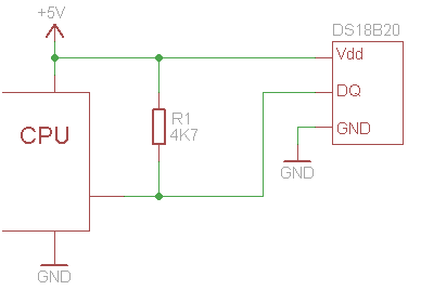

Еще немного про Dallas DS18B20
Про термометр на этой микросхеме написано уже достаточно, поэтому буквально несколько слов.
Схема включения – типовая, сигнальный провод подтянут к питанию резистором на 4,5-5кОм:
Для подключения к контроллеру был выбран один из свободных после подключения LCD-шильда пинов, а именно D2. Для работы с датчиком существует библиотека DallasTemperature.h, которую можно скачать, например, отсюда: http://download.milesburton.com/Arduino/MaximTemperature/DallasTemperature_372Beta.zip
Также потребуется библиотека OneWire.h, которую можно взять здесь: http://www.pjrc.com/teensy/arduino_libraries/OneWire.zip

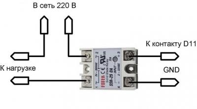

И еще о твердотельном реле
Использование твердотельного реле – отличный способ управления мощной нагрузкой при помощи микроконтроллера. В отличие от механических реле, оно не обладает подгорающими или приваривающимися при больших токах контактами, не щелкает при переключении, потребляет ток по цепи управления не более 25мА. Практика показала, что при мощностях 500-800 Ватт реле вполне может обойтись без радиатора, будучи установлено в коробку от розетки оно практически не нагревалось даже при длительной работе нагревателя. Реле имеет 4 винтовых клеммы. Две из них, помеченные знаком «~» включаются в разрыв цепи нагрузки (как обычный выключатель). Управляющий вход реле, обозначенный знаком «+» подключается напрямую к выходу Arduino. Для подключения был использован свободный пин D11. Вход, обозначенный знаком «–» подключается к контакту GND Arduino.
Схема подключения реле выглядит так:
Собранная силовая часть помещается в двух коробках от розеток для наружной проводки. В одной установлена розетка, в другой помещается реле. Кабель с вилкой подключается к источнику напряжения 220В, управляющий кабель подключается к контроллеру:
Собранная управляющая часть (пока без корпуса) выглядит вот таким образом (резистор и провода, которыми подключен термодатчик располагаются между «этажами» под платой LCD-keypadShield). Контроллер питается от отдельного блока питания 9-12В 1A. Датчик крепится в любом удобном месте, обеспечивающем адекватный замер температуры в комнате:

Смущает одно: есть для него какой-то корпус, или накладки на кнопки? Чтобы как-то красиво было.
Вопрос хороший! Я как то не задумывался на эту тему поскольку пока всё в отладке. Щас искал не нашел не чего похожего :-(
Вот именно. Мне тоже интересно, как будут нажиматься кнопки, когда устройство будет "законченным". Может какие-то "удлинители"?
На ebay есть кепочки (caps) но они походу короткие , дисплей больше торчит и эти кнопки будут надо будет перепаять на длинные и надеть их. Смысл? проще на макетке сразу кнопки спаять.
Именно поэтому был мой изначальный вопрос про шилд. Получается что легче купить отдельно дисплей, отдельно кнопки...
