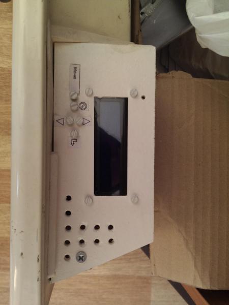

Использовал вашу идею для своих нужд. Отлично работает. Пришлось правда скорректировать програмку, но в целом использовал оригинал.
Заменил мозг в конвекторе (родные мозги сгорели) и по накатанной сделал управление отоплением в дачном домике, на основе водяного с котлом. Планирую вписаться под газ. Но это пока только задумка.
Всем огромное спасибо за статью.
Мой код для конвектора:

Мой код для Отопления с котлом:
