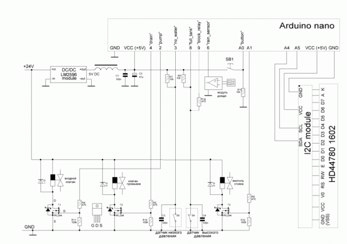

По схеме - это пока наброски, буду вносить изменения.

Можно и без дисплея, повесить светодиоды на выхода, чтобы было видно текущий режим.
По схеме: нужны резисторы по 10к с РД на общий, желательно конденсаторы по 100н параллельно контактам РД. Модуль протока планируется без компаратора, просто плата с расчёской? Я не планировал использовать аналоговый вход, рассчитано на 0 или 1 с модуля. Ну и код под эту схему придётся причёсывать.
Что касается протечки, естественно с компаратором, вы ссылку в начале темы давали, можно рассчитывать на него.
Пока ориентируйтесь на такую схему (перевернул сигналы с РД, поставил подтяжки и кондёры антидребезга). Пока подумаю, что поменять под неё в скетче.

Ардуинку в готовом устройстве лучше делать съёмную, на штатных штырьках, для удобства перезаливки скетчей (чтобы периферия не мешала).

А зачем делители на затворах ключей?
Вентиль стояка планируется такой http://www.ebay.com/itm/G1-2-039-039-DC12V-Electrical-DN15-Valve-2-Way-CR02-3-Wire-Brass-Motorized-Ball-Valve-/142140926562?&_trksid=p2056016.l4276
Это не делители. Резистор от дуинки 470 Ом ограничивает ток заряда затвора (нежные шибко китайские меги, лучше перебдеть), резистор на общий в 100к не даёт полевику бесконтрольно открываться, пока выводы дуинки находятся в высокоимпедансном состоянии (при старте, пока работает загрузчик, а это несколько секунд цветомузыки).

upd.2: В процессе экспериментов пару раз подвесил ардуинку, в основном при пропадании контакта в макетке или по цепям питания. Всё больше задумываюсь про watchdog. Но это тянет за собой смену загрузчика на оптибут либо прошивку хексом вовсе без загрузчика, через программатор.
Появилась мысль: добавить модуль часов с календарем, соответственно можно будет сделать напоминалку по замене картриджей по сроку, если не выработан литраж. Особенно это касается постфильтра. Ну и раз уж устройство будет светиться с дисплеем на кухне, пусть хоть полезную роль часов заодно выполняет :)
Учёт времени наработки картриджей и напоминалка будет, но к RTC пока привязываться не хочу. Просто буду считать сутки работы прибора. Часы на 1602 не слишком юзабельны - цифры мелкие, приглядываться надо. Если хотите - можете добавить, примеров кода часов хватает. Выводить можно в свободное место дисплея.
Изначально выводил время до следующей промывки, но видимо и от этого откажусь - таймер сбрасывается по событиям, поэтому получается не совсем наглядно. Картриджи будут отображаться пиктограмками, четыре штуки: чистый, чуть загрязнён, средне загрязнён, загрязнён. По окончанию срока, заданного в скетче иконка "загрязнён" будет мигать.
