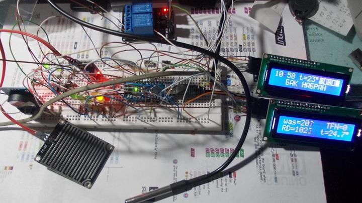

Китайцы не перестают удивлять. Когда-то было открытием, что релейные модули управляются низким уровнем. Пришёл raindrop модуль, подцепил к макетке - схема тут же выдала аварию протечки. Оказывается, сигнал аварии с модуля логический ноль.
Вывести текущее время оказалось проще всего (RTC пришлось установить с компа). Пробовал вывести температуру с модуля часов (там есть термодатчик) - сильно врёт из-за нагрева чипа. (На фото на верхнем дисплее температура с DS18B20, на нижнем с DS3231). Если цеплять два DS18B20 сильно усложнится код, плюс придётся перед сборкой сканить серийники датчиков и добавлять в скетч.
Переключил вход секундных импульсов с внутреннего таймера ардуины на DS3231, старый код на базе msTimer2 закомментил (на всяк случай). Для этого пришлось поменять местами некоторые выводы (например, помпа/соленоид). Это не последнее изменение схемы. при каждой смене прошивки для макетки лучше каждый раз сверяться.
Температура меняется, статическим коэффициентом не отделаться. При старте показания почти совпадают, после прогрева поднимается почти на два градуса. Учитывая, что модуль будет стоять в корпусе - то это даже не показометр.
