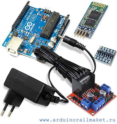

Впечатляюще рулить локомотивом с мобильника – так давайте и сделаем это. Предположим что у вас уже собран простой путь, например круг, и на нем ждет своего времени отправления паровоз с вагонами.

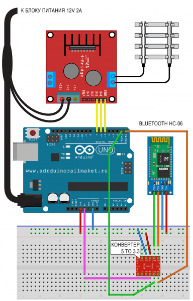

Для управления им нам понадобится Arduino UNO, bluetooth модуль HC-06, конвертер уровней, драйвер двигателя на микросхеме L298 и блок питания на 12В и током не менее 1.5А.
Из этого собираем схему:

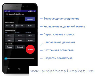

Также надо залить скетч (прошивку) в Ардуино и скачать мою программу ArduinoTrainBtControl на ваш Android планшет/мобильник.
Нажав кнопку ConnectBT в запущенном приложении на вашем мобильнике, вы, в списке bluetooth-устройств найдете HC-06 (или ваш модуль), и соединившись с ним и таким образом с Ардуино сможете отправить свой состав в первую поездку.

А питания 3,3 В на Uno хватит для bluetooth?
Безусловно, скоро выложу видео для подтверждения :)
Порт 3,3 В на Uno может выдать максимум 50 мА (http://arduino.ru/Hardware/ArduinoBoardUno)

Снова прошу прощения, никто не мешает запитать НС пятью вольтами, верно и обратное, можно использовать 3.3 вольта – и в том и в другом случае модуль заработает. Другое дело что вы указали на ток, а блютуз модуль потребляет при напряжении 3.3 вольта меньше 10мА в пассивном режиме и 20мА в режиме приема-передачи.
Моё указание на ток было связано с тем, что в Arduino Nano (например) нет стабилизатора на 3,3 В. Напряжение 3,3 В там вырабатывает микросхема USB-конвертер CH340, и разумеется ток у неё небольшой. Если блютусу и другим потребителям 3,3 В хватает этого тока, то замечательно. В противном случае микросхема может сдохнуть.
У меня же для питания периферии от 3,3 В припасены стабилизаторы 1117 на данное напряжение.
Спасибо за комментарий, но проект рассчитан на начинающих и в нем используется "большая" ардуина (UNO, MEGA и их аналоги), так как от того же 12-и вольтового блока питания двигается и локомотив. В следующих главах книги все веселее, там есть и несколько NANO и сервоприводы, и много чего еще. Итогом может стать что-то похожее на мой старый макет.
По мере продвижения к нему читатели, да и я, с большим удовольствием прислушаемся к вашим советам.
Что касается блютуз-модулей, то мне попадалось достаточно много их вариаций - и более стабильно (учитывая их разброс) они крутились от 3.3 вольт, именно поэтому на схеме сверху такое соединение.
Начинающий возьмёт китайскую Uno (или Mega) с чипом CH340 и (разумеется) без стабилизатора на 3,3 В. Подключит к пину 3,3 В Uno кучу периферии. У него сдохнет CH340 и он будет плакаться, что Uno больше не прошивается. А SteveBM здесь будет не при чём.
А если начинающему попадётся неправильный блутус-модуль с повышенным потреблением. Даже у "правильной Uno" максимальный ток на пине 3,3 В всего 50 мА.

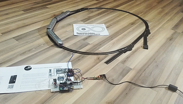

Видео по первой главе книги "Применение Arduino в макете железной дороги".

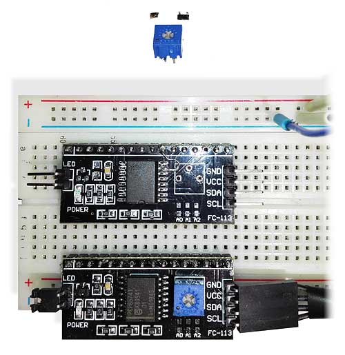

А вот кто-нибудь отгадает как я собираюсь использовать LCD-I2C переходник и зачем я избавился от "лишних" деталей на плате сверху?
Первому угадавшему книжка в подарок!
Чего тут гадать - расширитель портов ввода вывода по I2C.
Модуль дешевле выходит, чем цена одной микросхемы.
