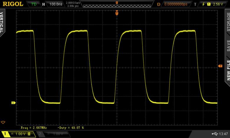

MuckS, ардуина способна генерировать только меандр. Из самых верхних частот это 8.0,  4.0, 2.6, 2.0,  1.6, 1.3, 1.1 , 1.0, 0.8 MHz итд (делите 16Mhz на 2 и ещё раз на целочисленные делители, начиная от  1 )

MuckS, я его сразу посмотрел. Что там такого, на то нужно обратить внимание? "Прямоугольник" это разговорное названия меандра. Код тот, что вы привели - классический "быдлокод". Рулить выходом на таких частотах из прерывания -уже моветон, а использовать digitalWrite это уже клинический случай.  Вот то-же самое, но правильно:
pinMode (9,OUTPUT); //9 нога для Уно/нано/мини. Для Меги будет 11 нога
TCCR1A=1<<COM1A0;  //oc1a enable
TCCR1B=(1<<WGM12)|(1<<CS10); // Mode4(CTC), divider=1
OCR1A=2; //значение задаёт частоту  0 -8mHz 1 -4mHz, 2 -2,6mhz и так далее..

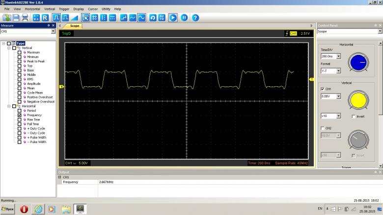

Kolchugin
Зарегистрирован: 15.12.2013
С кодом всё в порядке.
Шума нет и не совсем меандр,  но похоже.

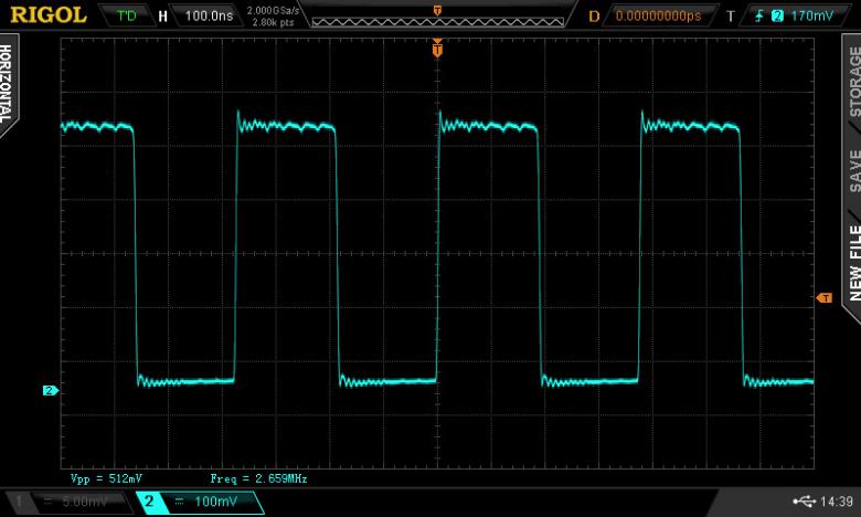

MuckS, сейчас пересматривал тему. Вы  не заметили, и я тоже не обратил внимания, что ваш осциллограф в посте #1 показывает вовсе не 1 МГц, а 50 кГц ! У вас клетка 5мкс , а период около 4х клеток. Вот о чём я и говорил, быдлокод в принципе не может работать с высокими частотами.
Kolchugin, у вас аппарат немножко искажает реальную картинку. Вот как сигнал скетча из #4 на моём выглядит:

dimax
dimax аватар
Зарегистрирован: 25.12.2013
trembo, на моём щупе написано до 6МГц можно 1:1. Вот картинка  с делителем 1:10
trembo
trembo аватар
Зарегистрирован: 08.04.2011
Звенит ваш делитель. Но немножко. Перекомпенсирован слегка.
На щупе есть подстроечный конденсатор.
Нужно подать с осциллографа (с его выхода калибровки) импульсы
и подстроить немножко высокочастотную компенсацию.
Растянув по максимуму входной фронт и сделать или минимальный выброс или более резкий перегиб.
Обычно и то и то присутствует. Кому как нравится.....
Смысл этого чтобы делитель активного сопротивления (его резисторы)
и делитель реактивного вопротивления ( ёмкость параллельная входному резистору
и суммарная ёмкость кабеля, входа осциллографа и второго резистора )
имели одинаковый коэффициент 1:10
Подстройка существует только на делителе,  без делителя ( 1:1 ) её не может быть принципиально.
Там всё очень плохо- гигантская ёмкость кабеля.....
Ну а главное достоинство делителя в том, что он уменьшает входную ёмкость кабеля и увеличивает входное сопротивление.
При снижении чувствительности, но обычно это не важно когда Вольты измеряются.

dimax, искажение - это видимо проблема моей осциллографической приставки (hantek6022). Если увеличить время горизонтальной развёртки до 1 микросекунды, то форма сигнала уже очень похожа на вашу со щупом 1:10.  С вашим скетчем, на низких частотах (до 1 МГц), всё красиво!
