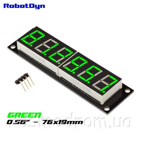

Индикаторов 6. Как работает скетч понимаю но не до конца. Это мой первый индикатор. Если укажите на ошибки буду оч благодарен.
Вместо 36 выводит 636 то есть последняя цифра дублируются первой если 35 выводит 535 и т.д. Индикатор как у вас в 144. Сообщении.

Я так понял раз так много выходов вы ришили что у меня индикатор без регистроф ? У меня такой как на вашем фото с двумя регитрами
Залил скетч еле светятся все 6 какимито обрубками цыфр
У меня пины DIO.SCK.RCK подключил аналогично вашим SCLK.RCLK.DIO
Я ничего не решил, я пытаюсь со вчерашнего вечера понять что у вас за индикаторы, а вы все темните, давно бы уже скинули ссылку с описанием или хотя бы фото.
Если обрубки цифр и еле светяться значит с большой вероятностью у вас другие индикаторы с общим катодом, а то что еле светяться - могли бы и догадаться пин А1 контроллера на +5м или земплю повесить, т.к. от его уровня яркость зависит.

если в инверсии - надо инвертировать отправляемые байты или да возможно ваш индикатор с общими катодами
нарисуйте цифры из 25 строки в двоичной системе и увидите что там всего одна 1ка - это и есть тот индикатор который отображается в данный конкретный момент времени, соотвественно поочередно зажигая их с высокой частотой - человеку кажеться что они горят одновременно
Да вы правы индикатор оказался с общим катодом. Я подключил 4 сегментный индикатор без здвиговог регистра и опять не чего не работает и прозвонил его оказалось что он с общим катодом.
Изменил в примере 0 на 1 то есть начал зажигать ну лем все работает .
