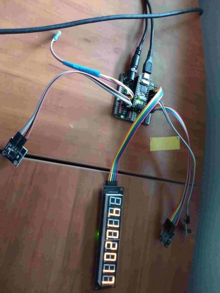

Доброго времени. Решил я поиграться с таким дисплеем. Вот только у меня дисплей на 14 разрядов, 8 из которыз на 7 сигментов и 6 - квадратики (по 1 сигменту).
Почитал Ваши коды, поигрался. Как итог: если используем код формирования вывода как
if (disp < 0) // Если значение минусовое, то выполняется следующее условие
то все работает нормально на 4 разрядах. А вот на 6, 8, 14,этот код не подходит. Цифры начинают блекнуть. Скорости ардуинки не хватает. Конено, если просто писать число, то все в порядке. Но я просто взял часикии.
Но вот как только перевел вывод в цикл FOR, то тут все становится веселее. Яркость поднялась. А если мне пнадобится кроме часиков и температура, или еще что то. И везде надо прочитать данные, а это время, которое критично для амического режима.

Всем привет пытаюсь подключить 6 сегментный индикатор на двух сдвиговых регистрах . Но работает только три сегмента и первый сегмент дублирует третий . Тоесть например цыфра 36 выводится как 636. В чем причина подскажите ??
Так же возможен и 4 вариант - просто оптимизировать код:
Только не знаю на какие цифры поменять для общего катода byte digits[4] = {255,255,255,255}; ?
К сожалению в програмировании еще новичек. У меня температура высвечивается наоборот. Не могу разобраться, как инвертировать последовательность регистров.
Вообщем можно сказать "методом научного тыка" инвертировал показания регистров

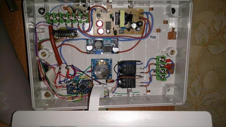

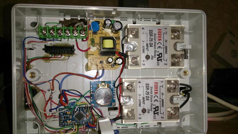

Вот, переделал на 12 вольт. Использовал датчики от охранных систем. Изменил твердотельные реле.
Белый шлейф - на индикатор, рядом с индикатором приклеены две микросхамки для индикации.
Черная колодка - подключается шлейф на клавиатуру.

Добрый день!
Заказал вот такой дисплей для домашних часов/термометра/барометра.
Не нашел отдельного выхода для изменения яркости - можно как то реализовать регулировку?
Нашёл решение, отбой вопросу, придут модули - буду пробовать
