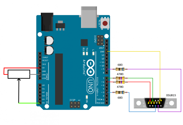

Пришла идея,вот бы поженить SPI и VGA-и там и там последовательный поток информации.
   В интернетовском лесу нашёл вот это https://www.gammon.com.au/forum/?id=11608
В программе не разобрался-какая-то иностранщина(а дедушка новичок),
но с переводчиком синхронизацию и настройки таймеров осилил.
А дальше-есть цель, средства(ардуино+старый монитор) и предлинный больничный.

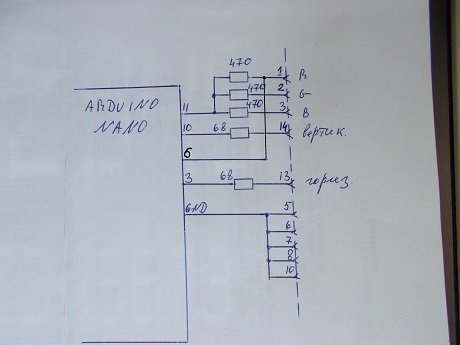

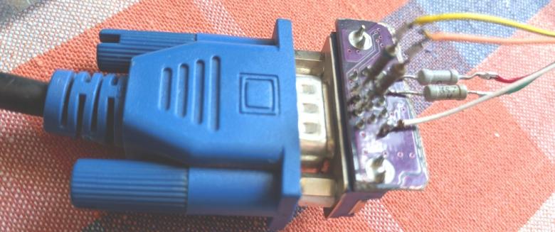

подключение ардуино к монитору:
Голый принцип использования SPI:

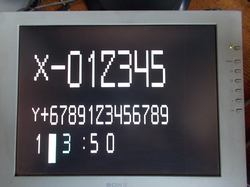

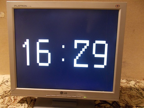

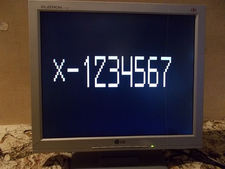

уже в конце упёрся в тупик- вертикальные края символов немного смазанные.
Подозреваю ,что из loop вход в обработчик занимает разное время.
А у старшего товарища Nickа Gammonа на картинке всё чётко.
И подсмотрел,как у него запускается строка - а из спящего режима.Всё закрыл тему.
   Картинка получилась чёткая,дедушка доволен.
Теперь для дисплея пилить,строгать и паять по минимуму.

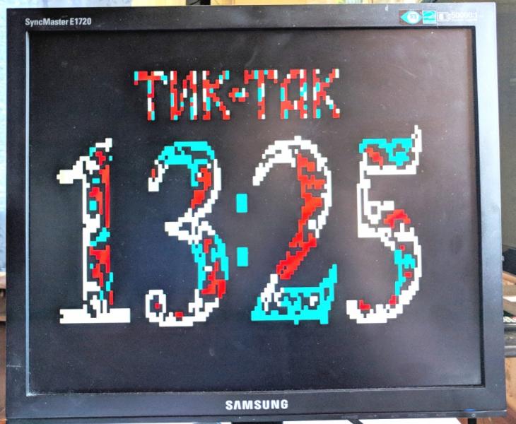

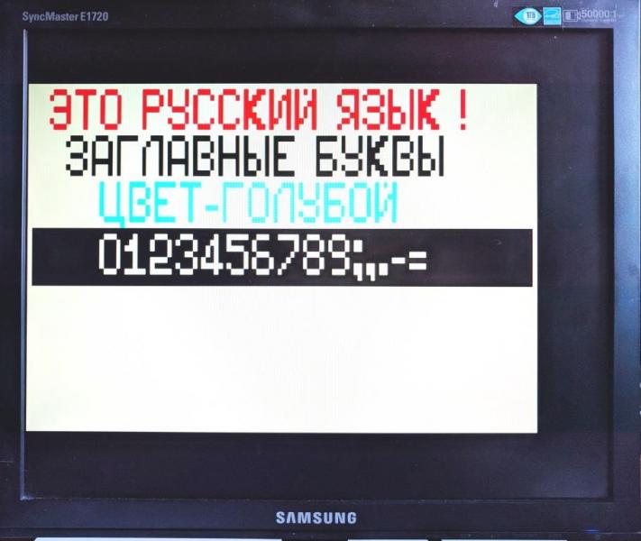

строка символов:

три строки символов:
[code]
//arduino-1.8.7-windows
// плата Arduino Nano v 3.0 ATmega328P 16 мгц
#include <avr/sleep.h>          //работа со спящими режимами

часы(от кадровой синхронизации):
[code]
 // arduino-1.8.7-windows
 // часы

      Менял частоты развёрток синхронизации(таймер 2 8-ми битный-точно не подобрать ).
 Поменять T1 и T2 местами не получится-из сна выводит только T2.
 Эту настройку мониторы захватывали стабильно:
   OCR1A = 207;  75гц
   OCR1B = 0;
   OCR2A = 51;  37500гц
   OCR2B = 7;
 Символы увеличатся-чтобы строка уместилась в развёртку уменьшить количество выводимых.
    Время выполнения stroka() должно быть меньше времени строчной развёртки,
чтобы не пропустить следующий синхроимпульс
    Остался невыясненным нюанс. Если убрать сдвиг по вертикали-m=0(после
кадрового обработчика нет пустых строк),первая строка на отображении со смещением.
Если запретить прерывание от T2(TIMSK2=0), символы не отображаются,но
 верхняя смещённая строка остаётся(одна)-что поднимает из сна на одну строчку?
(без sleep_mode такого нет)

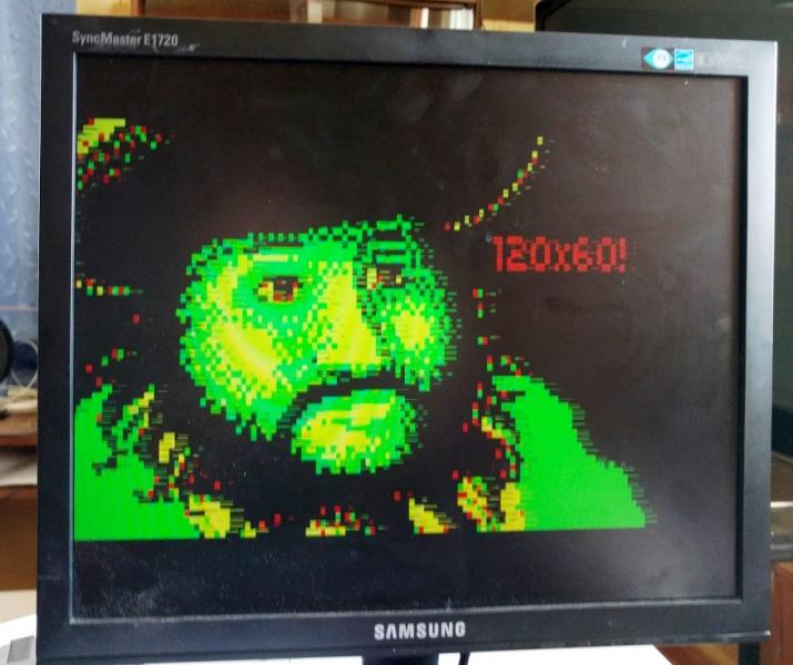

lilik
Зарегистрирован: 19.10.2017
Кимович пишет:
С ATmega328 особо не разбежишься.
Это да, нашлась "библиотека по мотивам"... 120*60 пикселей, похоже предел без использования дополнительной платы Ардуино. Странно, что китайцы ещё не сделали "видеокарту под Ардуино".
https://github.com/smaffer/vgax
На всякий случай напомню: http://arduino.ru/forum/proekty/s-stm32f103-na-televizor-polnyi-tv-signal
BluePill 512х240 пикселей.
lilik
Да, вопрос функционального назначения важен. Экранчики таких размеров - многоглазы, например, демонстрационный вольтметр на уроках...
...отрезал болгаркой от материнки и собрал по схеме...
...библиотека полна сюрпризов...
////// ШКАЛА СТРЕЛОЧНАЯ - ВОЛЬТМЕТР

Тоже сделал часы на " vga.делее", по другому библиотека не даёт :)
////ШКАЛА-ИНДИКАТОР "ЧАСЫ"
#include <VGAX.h>
#define IMG_VARNAME_WIDTH 28
#define IMG_VARNAME_BWIDTH 7
#define IMG_VARNAME_HEIGHT 48
extern const unsigned char img_zifra_0 [IMG_VARNAME_HEIGHT][IMG_VARNAME_BWIDTH];
extern const unsigned char img_zifra_1 [IMG_VARNAME_HEIGHT][IMG_VARNAME_BWIDTH];
extern const unsigned char img_zifra_2 [IMG_VARNAME_HEIGHT][IMG_VARNAME_BWIDTH];
extern const unsigned char img_zifra_3 [IMG_VARNAME_HEIGHT][IMG_VARNAME_BWIDTH];
extern const unsigned char img_zifra_4 [IMG_VARNAME_HEIGHT][IMG_VARNAME_BWIDTH];
extern const unsigned char img_zifra_5 [IMG_VARNAME_HEIGHT][IMG_VARNAME_BWIDTH];
extern const unsigned char img_zifra_6 [IMG_VARNAME_HEIGHT][IMG_VARNAME_BWIDTH];
extern const unsigned char img_zifra_7 [IMG_VARNAME_HEIGHT][IMG_VARNAME_BWIDTH];
extern const unsigned char img_zifra_8 [IMG_VARNAME_HEIGHT][IMG_VARNAME_BWIDTH];
extern const unsigned char img_zifra_9 [IMG_VARNAME_HEIGHT][IMG_VARNAME_BWIDTH];
VGAX vga;
byte N1 = 8; //часы
byte N2 = 33; //минуты
byte N3 = 0; //секунды
int T = 1030; //пауза 1 секунды примерно (подбор экспериментальный :)
byte n = 0; // счётчик долей Т
  vga.begin();
  vga.clear(0);
  vga.fillrect(7 + 2 * IMG_VARNAME_WIDTH, 28, 4, 4, 2); vga.fillrect(7 + 2 * IMG_VARNAME_WIDTH, 40, 4, 4, 2); //разделительные точки
  tik_tak_();//начальная установка цифр
  digitalWrite(A1, HIGH);// включить подтягивающий резистор N1++
  digitalWrite(A2, HIGH);// включить подтягивающий резистор N2++
  digitalWrite(A3, HIGH);// включить подтягивающий резистор N1--
  digitalWrite(A4, HIGH);// включить подтягивающий резистор N2--
  digitalWrite(A5, HIGH);// включить подтягивающий резистор СБРОС часов в 00:00
  ////// настройки показаний кнопками
  if (!digitalRead(A1) && N1 < 23) {
    N1++;
    zifra_(N1 / 10, 5, 12);
    zifra_(N1 % 10, 5 + IMG_VARNAME_WIDTH, 12);
  if (!digitalRead(A3) && N1 != 0) {
    N1--;
  if (!digitalRead(A2) && N2 < 59) {
    N2++;
    zifra_(N2 / 10, 10 + 2 * IMG_VARNAME_WIDTH, 12);
    zifra_(N2 % 10, 10 + 3 * IMG_VARNAME_WIDTH, 12);
  if (!digitalRead(A4) && N2 != 0) {
    N2--;
  if (!digitalRead(A5)) {
    n = 0;
    N1 = 0;
    N2 = 0;
  n++;//
  if (n > 4) {
    n = 0;
    N3++;
    if (N3 > 59) {
      N3 = 0;
      N2++;
      if (N2 > 59) {
        N2 = 0;
        N1++;
        if (N1 > 23) {
          N1 = 0;
      } tik_tak_();
  vga.delay(T / 5);
void zifra_(byte n, byte x, byte y) {
  vga.fillrect(x, y, IMG_VARNAME_WIDTH, IMG_VARNAME_HEIGHT, 0); //стираем предыдущюю цифру
  if (n == 0) {
    vga.blitwmask((byte*)((byte*)img_zifra_0), (byte*)((byte*)img_zifra_0), IMG_VARNAME_WIDTH, IMG_VARNAME_HEIGHT , x, y); //выбираем и рисуем новую цифру
  if (n == 1) {
    vga.blitwmask((byte*)((byte*)img_zifra_1), (byte*)((byte*)img_zifra_0), IMG_VARNAME_WIDTH, IMG_VARNAME_HEIGHT , x, y);
  if (n == 2) {
    vga.blitwmask((byte*)((byte*)img_zifra_2), (byte*)((byte*)img_zifra_0), IMG_VARNAME_WIDTH, IMG_VARNAME_HEIGHT , x, y);
  if (n == 3) {
    vga.blitwmask((byte*)((byte*)img_zifra_3), (byte*)((byte*)img_zifra_0), IMG_VARNAME_WIDTH, IMG_VARNAME_HEIGHT , x, y);
  if (n == 4) {
    vga.blitwmask((byte*)((byte*)img_zifra_4), (byte*)((byte*)img_zifra_0), IMG_VARNAME_WIDTH, IMG_VARNAME_HEIGHT , x, y);
  if (n == 5) {
    vga.blitwmask((byte*)((byte*)img_zifra_5), (byte*)((byte*)img_zifra_0), IMG_VARNAME_WIDTH, IMG_VARNAME_HEIGHT , x, y);
  if (n == 6) {
    vga.blitwmask((byte*)((byte*)img_zifra_6), (byte*)((byte*)img_zifra_0), IMG_VARNAME_WIDTH, IMG_VARNAME_HEIGHT , x, y);
  if (n == 7) {
    vga.blitwmask((byte*)((byte*)img_zifra_7), (byte*)((byte*)img_zifra_0), IMG_VARNAME_WIDTH, IMG_VARNAME_HEIGHT , x, y);
  if (n == 8) {
    vga.blitwmask((byte*)((byte*)img_zifra_8), (byte*)((byte*)img_zifra_0), IMG_VARNAME_WIDTH, IMG_VARNAME_HEIGHT , x, y);
  if (n == 9) {
    vga.blitwmask((byte*)((byte*)img_zifra_9), (byte*)((byte*)img_zifra_0), IMG_VARNAME_WIDTH, IMG_VARNAME_HEIGHT , x, y);
void tik_tak_() { // установка цифр
  zifra_(N1 / 10, 5, 12); zifra_(N1 % 10, 5 + IMG_VARNAME_WIDTH, 12);
  zifra_(N2 / 10, 10 + 2 * IMG_VARNAME_WIDTH, 12); zifra_(N2 % 10, 10 + 3 * IMG_VARNAME_WIDTH, 12);

lilik
Чисто из спортивного интереса, только + чего то коряво печатается, сбой в конвертере авторском видать :)
шрифт или глифы
прописные лень рисовать.
lilik
#include <VGAX.h>
//шрифт сгенерирован из 2BITFONT - Сандро Маффиодо
//РУССКИЕ ЗАГЛАВНЫЕ
#define FNT_VARNAME_HEIGHT 8
#define FNT_VARNAME_SYMBOLS_COUNT 95
//размер данных=760 байт
const unsigned char fnt_varname_data[FNT_VARNAME_SYMBOLS_COUNT][1 + FNT_VARNAME_HEIGHT] PROGMEM = {

Здравствуйте в очередной раз. Объясните мне пожалуйста.
Перечитал много информации и везде написано что в монохром разрешение 800х600, цветной 480х320, а в реале 120х60 монохром. Попробовал залить несколько проектов в ардуино нано v3, в том числе и прошивки с ваших постов. И что то меня очень расстроило.
Можно ли вообще выводить текст/переменные в размере 800х600 точек?
Спасибо за ранее
lilik
livek пишет:
Здравствуйте в очередной раз. Объясните мне пожалуйста. Перечитал много информации и везде написано что в монохром разрешение 800х600, цветной 480х320, а в реале 120х60 монохром. Попробовал залить несколько проектов в ардуино нано v3, в том числе и прошивки с ваших постов. И что то меня очень расстроило. Можно ли вообще выводить текст/переменные в размере 800х600 точек? Спасибо за ранее
Средства данной библиотеки ограничены 120*60 в 3 цветах. Другими аппаратными и программными средствами думаю можно.
3 цвета-то откуда?
lilik
andriano пишет:
3 цвета-то откуда?
Вру, 4 цвета - один фоновый.
livek
livek аватар
Зарегистрирован: 29.07.2017
RGB вот три цвета
lilik
livek пишет:
RGB вот три цвета
Во истину, так!
lilik пишет:
andriano пишет:
3 цвета-то откуда?
4 цвета - это 2 бита.
120*60*2/8=1800 байт. 224 байта на все остальное, включая глобальные переменные и стек, это не слишком мало?
lilik
Ну других библиотек под УНО нет.
