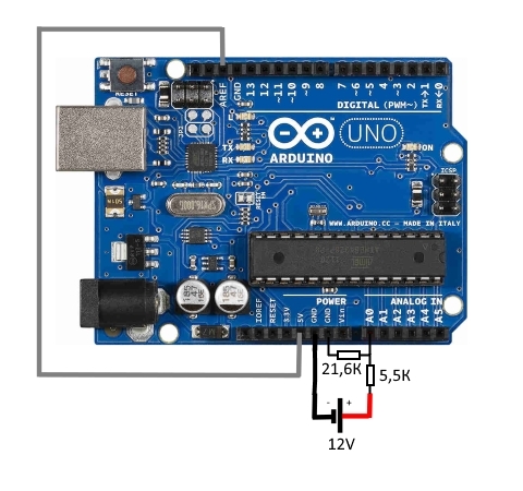

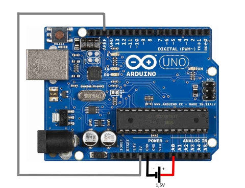

Единственное, что заработало, это вот эта схема:
GND источника сигнала ("-" батарейки или аккума) соединил с GND ардуинки напрямую, естественно, никаких конденсаторов не использовал. "REF" ардуинки подключил к её же "5V". Таким вот образом:
Однако +5V "на всё про всё маловато... Соорудил простейший делитель (коэффициент 5) получилось вот что:
Номиналы резисторов выбраны по принципу "что под руку попалось" :)
Для чего собственно "танцы танцевались"? Была (и есть) одна автомобильная приблуда, очень хотелось знать, какой сигнал она выдаёт и как её потом с ардуинкой сращивать.

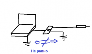

Спасибо! И мучают сомнения, а правило "Ноутбук в розетку не включать!!!!" из поста 28 - 30 к ПК также относится, если он заземлен с подключеной к нему Ардуиной?
Да. Это особенность приведенной схемы. Дело в том, что земля прибора не общая с землей ноутбука. И для просмотра отрицательного сигнала нужна полная гальваническая развязка с ноутбуком.
Мы, наверное, говорим о разных вещах. Есть понятие в електротехнике(ПУЭ) заземление и зануление. Так вот, если прибор занулен - то его корпус подключен к нулевому проводу електросети, а это не одно и то же с заземлением. В нашем случае, если ноутбук не заземлен, т.е. его корпус не соединен отдельным проводником действительно с планетой Земля - то он , в силу его конструкции, только занулен через блок питания с електросетью 220В. И поэтому при испльзовании Ардуино при сдвиге фаз(если такое есть) может произойти замыкание. А если оба прибора Заземлены, именно заземлены на Землю, а не занулены на ноль электросети - то происходит выравнивание потенциалов. Чего идти току в комп или наоборот к Ардуино с определенным его сопротивлением - когда на прямую в Землю... Ведь мы пользуемся не только ноутбуками, но есть еще и компьютеры с системными блоками - а они подлежат в таких случаях обязательному заземлению... Это мы привыкли к бытовым приборам, которые в Союзе никто не заземлял... Ноутбуки сегодня,как правило, никто не заземляет, хотя это желательно опять же делать через евророзетку... , особенно если они используются не как игрушка, а для испытаний приборов... И вот когда этого нет, а подключен к сети где есть "ноль" (а не через развязку: сеть-трансформатор - комп)- то тут может быть что угодно... К стати, Вы на схеме не показали соединительныйм провод к А0,см. пост 5. Если я не прав - поправьте...
