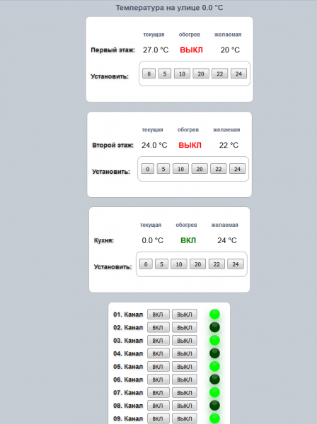

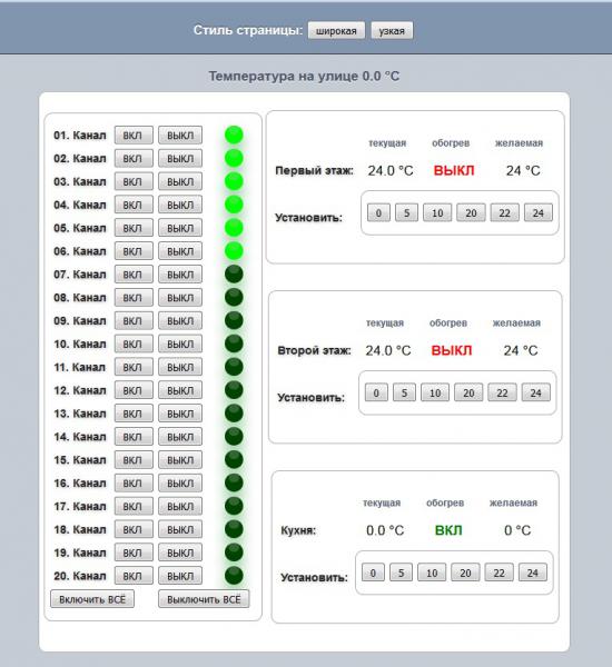

Web-сервер для MEGA+5100+DHT+DS18B20. Сборка! сам не прогер не чуть-чуть! Особо умных которые будут тыкать RFC по HTTP прошу обходить стороной. Делалось для себя. на вопросы с удовольствие отвечу.
Долго бился с формой ввода желаемой температуры, сделал отдельными кнопками, в итоге так оказалось гораздо удобнее управлять с телефона, отпала необходимость набивать на клавиатуре желаемое значение.
В ближайшее время будет установлено на даче в замен честно отпахавшему без сбоев пол года NANO+ENC28J60, для удаленного управления инфракрасными обогревателями.

  client.print("<tr>");
  client.print("<td></td>");
  client.print("<td><h3>текущая</h3></td>");
  client.print("<td><h3>обогрев</h3</td>");
  client.print("<td><h3>желаемая</h3</td>");
  client.print("</tr>");
  client.print("<td><h4>");
  client.print("Первый этаж:");
  client.print("</h4></td>");
  client.print("<td align=\"center\">");
  client.println(chartemp1);                 //текущая температура
  client.print(" &deg;C</td>");
   if ( digitalRead(PinSSR1) == LOW ) {
  client.println("<td align=\"center\"><font color=green><b>ВКЛ</b></font></td>"); }       // вкл или выкл
   else {
  client.println("<td align=\"center\"><font color=red><b>ВЫКЛ</b></font></td>"); }
  client.println("<td align=\"center\">");
  client.println(TargetTemp1);           //отображение желаемой температуры
  client.println(" &deg;C</td>");
  client.print("Установить:");           //выбор желаемой температуры
  client.print(" <td colspan=3><table border=\"0\"><tr><td><INPUT TYPE=\"button\" VALUE=\"0" "\" onClick=\"parent.location='/?q""'\"></td>");
  client.print(" <td><INPUT TYPE=\"button\" VALUE=\"5" "\" onClick=\"parent.location='/?w""'\"></td>");
  client.print(" <td><INPUT TYPE=\"button\" VALUE=\"10" "\" onClick=\"parent.location='/?e""'\"></td>");
  client.print(" <td><INPUT TYPE=\"button\" VALUE=\"20" "\" onClick=\"parent.location='/?r""'\"></td>");
  client.print(" <td><INPUT TYPE=\"button\" VALUE=\"22" "\" onClick=\"parent.location='/?t""'\"></td>");
  client.print(" <td><INPUT TYPE=\"button\" VALUE=\"24" "\" onClick=\"parent.location='/?y""'\"></td></tr></table></td>");
  client.println("</table>");
  client.println("<table border=\"0\" align=\"center\">");
  client.print("Второй этаж:");
  client.println(chartemp2);                 //текущая температура
   if ( digitalRead(PinSSR2) == LOW ) {
   else {
  client.println(TargetTemp2);           //отображение желаемой температуры
  client.print(" <td colspan=3><table border=\"0\"><tr><td><INPUT TYPE=\"button\" VALUE=\"0" "\" onClick=\"parent.location='/?a""'\"></td>");
  client.print(" <td><INPUT TYPE=\"button\" VALUE=\"5" "\" onClick=\"parent.location='/?s""'\"></td>");
  client.print(" <td><INPUT TYPE=\"button\" VALUE=\"10" "\" onClick=\"parent.location='/?d""'\"></td>");
  client.print(" <td><INPUT TYPE=\"button\" VALUE=\"20" "\" onClick=\"parent.location='/?f""'\"></td>");
  client.print(" <td><INPUT TYPE=\"button\" VALUE=\"22" "\" onClick=\"parent.location='/?g""'\"></td>");
  client.print(" <td><INPUT TYPE=\"button\" VALUE=\"24" "\" onClick=\"parent.location='/?h""'\"></td></tr></table></td>");
  client.print("Кухня:");
  client.println(chartemp3);                 //текущая температура
   if ( digitalRead(PinSSR3) == LOW ) {
   else {
  client.println(TargetTemp3);           //отображение желаемой температуры
  client.print(" <td colspan=3><table border=\"0\"><tr><td><INPUT TYPE=\"button\" VALUE=\"0" "\" onClick=\"parent.location='/?z""'\"></td>");
  client.print(" <td><INPUT TYPE=\"button\" VALUE=\"5" "\" onClick=\"parent.location='/?x""'\"></td>");
  client.print(" <td><INPUT TYPE=\"button\" VALUE=\"10" "\" onClick=\"parent.location='/?c""'\"></td>");
  client.print(" <td><INPUT TYPE=\"button\" VALUE=\"20" "\" onClick=\"parent.location='/?v""'\"></td>");
  client.print(" <td><INPUT TYPE=\"button\" VALUE=\"22" "\" onClick=\"parent.location='/?b""'\"></td>");
  client.print(" <td><INPUT TYPE=\"button\" VALUE=\"24" "\" onClick=\"parent.location='/?n""'\"></td></tr></table></td>");
//вывод текста, кнопок ON и OFF и лампочек состояния
  for (int var = 0; var < outputQuantity; var++)  {
    //set command for all on/off
    allOn += "H";
    allOn += ten[var];                                    //ten - массив 1..9
    allOff += "L";
    allOff += ten[var];
    //Print begining of row
    client.print("<tr>\n");
    //Prints the button Text
    client.print(buttonText[var]);
    client.print("</h4></td>\n");
    //Prints the ON Buttons
    client.print("<td>");
    client.print("<INPUT TYPE=\"button\" VALUE=\"ВКЛ ");
    client.print("\" onClick=\"parent.location='/?H");
    client.print(var);
    client.print("'\"></td>\n");
    //Prints the OFF Buttons
    client.print(" <td><INPUT TYPE=\"button\" VALUE=\"ВЫКЛ");
    client.print("\" onClick=\"parent.location='/?L");
    client.print(var);
    //Print first part of the Circles or the LEDs
    //Invert the LED display if output is inverted.
    if (outputStatus[var] == true ){                                                            //If Output is ON
      if (outputInverted == false){                                                             //and if output is not inverted
        client.print(" <td><div class='green-circle'><div class='glare'></div></div></td>\n"); //Print html for ON LED
      else{                                                                                    //else output is inverted then
        client.print(" <td><div class='black-circle'><div class='glare'></div></div></td>\n"); //Print html for OFF LED
    else                                                                                      //If Output is Off
    //Print end of row
    client.print("</tr>\n");
  //Вывод кнопок вкл всё и выкл всё
  if (switchOnAllPinsButton == true ){
    //Prints the ON All Pins Button
    client.print("<tr>\n<td colspan=2><INPUT TYPE=\"button\" VALUE=\"Включить ВСЁ");
    client.print("\" onClick=\"parent.location='/?");
    client.print(allOn);
    //Prints the OFF All Pins Button
    client.print("<td colspan=2><INPUT TYPE=\"button\" VALUE=\"Выключить ВСЁ");
    client.print(allOff);
    client.print("'\"></td>\n<td></td>\n<td></td>\n</tr>\n");
  //Closing the table and form
  client.println("</FORM>");

          client.println("<body>");
          client.println("<div class=\"view\">");
          client.println("    <div class=\"header-wrapper\">");
          client.println("      <h1>СМАРТ ДАЧА</h1>");
          client.println("    </div>");
 } //end of htmlHeader

void printHtmlButtonTitle(EthernetClient client){
          client.println("<div  class=\"group-wrapper\">");
          client.println("<h2 align=\"center\" >Температура на улице");
          client.println(chartemp4);
          client.print(" &deg;C </h2>");
          client.println();

                 Serial.println("No Clients for more then a 50 sec. - Writing statuses to Eeprom.");
                 writeToEeprom = false;
//triggerPin Function
void triggerPin(int pin, EthernetClient client, int outp){
  //Switching on or off outputs, reads the outputs and prints the buttons
  //Setting Outputs
  if (pin != 777){
    if(outp == 1) {
      if (outputInverted ==false){
        digitalWrite(pin, HIGH);
      else{
        digitalWrite(pin, LOW);
    if(outp == 0){
      else{
  //Refresh the reading of outputs
  readOutputStatuses();
  //Prints the buttons
  if (printButtonMenuOnce == true){
    printHtmlButtons(client);
    printButtonMenuOnce = false;
//printHtmlButtons Function
void printHtmlButtons(EthernetClient client){
  client.println("");
  client.println("<FORM>");
//вывод таблиц управления температурой
   else {
  client.print(" <td colspan=3><table border=\"0\"><tr><td><INPUT TYPE=\"button\" VALUE=\"0" "\" onClick=\"parent.location='/?q1""'\"></td>");
  client.print(" <td><INPUT TYPE=\"button\" VALUE=\"5" "\" onClick=\"parent.location='/?w1""'\"></td>");
   else {
   else {
    allOn += "H";
    allOn += twenty[var];                                    //ten - массив 1..19
    allOff += "L";
    allOff += twenty[var];
    client.print(var);
    client.print(var);
  }   // end for

if (page == 1){
client.print("</td>");
   else {
  client.print(" <td colspan=3><table border=\"0\"><tr><td><INPUT TYPE=\"button\" VALUE=\"0" "\" onClick=\"parent.location='/?t1-00""'\"></td>");
  client.print(" <td><INPUT TYPE=\"button\" VALUE=\"5" "\" onClick=\"parent.location='/?t1-05""'\"></td>");
  client.print(" <td><INPUT TYPE=\"button\" VALUE=\"10" "\" onClick=\"parent.location='/?t1-10""'\"></td>");
  client.print(" <td><INPUT TYPE=\"button\" VALUE=\"20" "\" onClick=\"parent.location='/?t1-20""'\"></td>");
  client.print(" <td><INPUT TYPE=\"button\" VALUE=\"22" "\" onClick=\"parent.location='/?t1-22""'\"></td>");
  client.print(" <td><INPUT TYPE=\"button\" VALUE=\"24" "\" onClick=\"parent.location='/?t1-24""'\"></td></tr></table></td>");
if (page == 1){
   else {
  client.print(" <td colspan=3><table border=\"0\"><tr><td><INPUT TYPE=\"button\" VALUE=\"0" "\" onClick=\"parent.location='/?t2-00""'\"></td>");
  client.print(" <td><INPUT TYPE=\"button\" VALUE=\"5" "\" onClick=\"parent.location='/?t2-05""'\"></td>");
  client.print(" <td><INPUT TYPE=\"button\" VALUE=\"10" "\" onClick=\"parent.location='/?t2-10""'\"></td>");
  client.print(" <td><INPUT TYPE=\"button\" VALUE=\"20" "\" onClick=\"parent.location='/?t2-20""'\"></td>");
  client.print(" <td><INPUT TYPE=\"button\" VALUE=\"22" "\" onClick=\"parent.location='/?t2-22""'\"></td>");
  client.print(" <td><INPUT TYPE=\"button\" VALUE=\"24" "\" onClick=\"parent.location='/?t2-24""'\"></td></tr></table></td>");
if (page == 1){
   else {
  client.print(" <td colspan=3><table border=\"0\"><tr><td><INPUT TYPE=\"button\" VALUE=\"0" "\" onClick=\"parent.location='/?t3-00""'\"></td>");
  client.print(" <td><INPUT TYPE=\"button\" VALUE=\"5" "\" onClick=\"parent.location='/?t3-05""'\"></td>");
  client.print(" <td><INPUT TYPE=\"button\" VALUE=\"10" "\" onClick=\"parent.location='/?t3-10""'\"></td>");
  client.print(" <td><INPUT TYPE=\"button\" VALUE=\"20" "\" onClick=\"parent.location='/?t3-20""'\"></td>");
  client.print(" <td><INPUT TYPE=\"button\" VALUE=\"22" "\" onClick=\"parent.location='/?t3-22""'\"></td>");
  client.print(" <td><INPUT TYPE=\"button\" VALUE=\"24" "\" onClick=\"parent.location='/?t3-24""'\"></td></tr></table></td>");
if (page == 1){

и конечно есть вопрос =)
почему во время загрузки при чтении из флеш сохраненых состоянии пинов,  0, 2, и 4 байты всегда "1" с остальными все впорядке, пишутся и считываюся нормально
jeka_tm
jeka_tm аватар
Зарегистрирован: 19.05.2013
подпишусь. может и я когда нибудь страничку смогу сделать
хотя выглядит так просто. но это наверно первое неверное впечатление
DIYMan
DIYMan аватар
Зарегистрирован: 23.11.2015
Сходу не нашёл проблемы с EEPROM, но код тяжело читать и сопровождать, поэтому так вот сразу и не скажу, к тому же цифры какие-то магические - 0, 2, 4.
uservasil
Зарегистрирован: 09.07.2015
DIYMan пишет:
решил проблему увеличив начальный адрес байта флеш памяти в двух строках:
EEPROM.write(adr+10, outputStatus[adr]);
и
outputStatus[adr] = EEPROM.read(adr+10);
измененный скейтч:
  client.println("");
if (page == 1){
client.print("<td rowspan=3>");
    client.print("d");
    client.print(twenty[var]);
    client.print("d");
  }   // end for
    client.print("\" onClick=\"parent.location='/?H100");
 //   client.print(allOn);
    client.print("\" onClick=\"parent.location='/?L100");
 //   client.print(allOff);
if (page == 1){
   else {

   else {
if (page == 1){

          client.println(F("<body>"));
          client.println(F("<div class=\"view\">"));
          client.println(F("    <div class=\"header-wrapper\">"));
       //   client.println(F("      <h1>СМАРТ ДАЧА</h1>"));
       client.print(F("<table border=\"0\" align=\"center\"><tr><td><h4>Стиль страницы:</h4></td><td><INPUT TYPE=\"button\" VALUE=\"широкая" "\" onClick=\"parent.location='/?page1""'\"></td>"));
       client.print(F("<td><INPUT TYPE=\"button\" VALUE=\" узкая " "\" onClick=\"parent.location='/?page0""'\"></td></tr></table>"));
          client.println(F("    </div>"));

Дружище, скинь, пожалуйста, html код получившейся странички!
И узкой и широкой...
uservasil
BlackSnow пишет:
пожалуйста☺ только это версия 1.4, добавлено отображение влажности и форма ввода точной желаемой температуры. скейтч будет позже, как только вернусь с командировки.
широкая :
<!DOCTYPE HTML>

узкая :
<!DOCTYPE HTML>
<head>
<title>Контроль и управление домом</title>
<meta name="description" content="Контроль и управление домом"/>
<meta http-equiv="refresh" content="15; url=/">
<meta name="apple-mobile-web-app-capable" content="yes">
<meta name="apple-mobile-web-app-status-bar-style" content="default">
<meta name="viewport" content="width=device-width, user-scalable=no">
<style type="text/css">
html { height:100%; }
  body {
    height: 100%;
    margin: 0;
    font-family: helvetica, sans-serif;
    -webkit-text-size-adjust: none;
body {
    -webkit-background-size: 100% 21px;
    background-color: #c5ccd3;
    background-image:
    -webkit-gradient(linear, left top, right top,
    color-stop(.75, transparent),
    color-stop(.75, rgba(255,255,255,.1)) );
    -webkit-background-size: 7px;
.view {
    min-height: 100%;
    overflow: auto;
.header-wrapper {
    height: 64px;
    font-weight: bold;
    text-shadow: rgba(0,0,0,0.7) 0 -1px 0;
    border-top: solid 1px rgba(255,255,255,0.6);
    border-bottom: solid 1px rgba(0,0,0,0.6);
    color: #fff;
    background-color: #8195af;
    background-image:
    -webkit-gradient(linear, left top, left bottom,
    from(rgba(255,255,255,.4)),
    to(rgba(255,255,255,.05)) ),
    from(transparent),
    to(rgba(0,0,64,.1)) );
    background-repeat: no-repeat;
    background-position: top left, bottom left;
    -webkit-background-size: 100% 21px, 100% 22px;
    -webkit-box-sizing: border-box;
.header-wrapper h1 {
    text-align: center;
    font-size: 20px;
    line-height: 44px;
    margin: 0;
.group-wrapper {
    margin: 9px;
    aling: center;
.group-wrapper h2 {
    color: #4c566c;
    font-size: 17px;
    line-height: 0.8;
    font-weight: bold;
    text-shadow: #fff 0 1px 0;
    margin: 20px 10px 12px;
.group-wrapper h3 {
    color: #4c566c;
    font-size: 12px;
    line-height: 1;
    font-weight: bold;
.group-wrapper h4 {
    color: #212121;
    font-size: 14px;
    line-height: 1;
    font-weight: bold;
    text-shadow: #aaa 1px 1px 3px;
    margin: 5px 5px 5px;
.group-wrapper table {
    background-color: #fff;
    -webkit-border-radius: 10px;
    -moz-border-radius: 10px;
    -khtml-border-radius: 10px;
    font-size: 17px;
    line-height: 20px;
    margin: 5px 0 5px;
    border: solid 1px #a9abae;
    padding: 11px 3px 12px 3px;
    margin-left:auto;
    margin-right:auto;
    -moz-transform :scale(1);
    -moz-transform-origin: 0 0;
.green-circle {
    display: block;
    height: 23px;
    width: 23px;
    background-color: #0f0;
    -moz-border-radius: 11px;
    -webkit-border-radius: 11px;
    -khtml-border-radius: 11px;
    margin-left: 1px;
    background-image: -webkit-gradient(linear, 0% 0%, 0% 90%, from(rgba(46, 184, 0, 0.8)), to(rgba(148, 255, 112, .9)));@
    border: 2px solid #ccc;
    -webkit-box-shadow: rgba(11, 140, 27, 0.5) 0px 10px 16px;
    -moz-box-shadow: rgba(11, 140, 27, 0.5) 0px 10px 16px; /* FF 3.5+ */
.black-circle {
    display: block;
    height: 23px;
    width: 23px;
    background-color: #040;
    margin-left: 1px;
   .glare {
      position: relative;
      top: 1;
      left: 5px;
      height: 1px;
      width: 13px;
      padding: 5px 0;
      background-color: rgba(200, 200, 200, 0.25);
      background-image: -webkit-gradient(linear, 0% 0%, 0% 95%, from(rgba(255, 255, 255, 0.7)), to(rgba(255, 255, 255, 0)));
</style>
</head>
<body>
<div class="view">
    <div class="header-wrapper">
<table border="0" align="center"><tr><td><h4>Стиль страницы:</h4></td><td><INPUT TYPE="button" VALUE="широкая" onClick="parent.location='/?page1'"></td><td><INPUT TYPE="button" VALUE=" узкая " onClick="parent.location='/?page0'"></td></tr></table>    </div>
<div  class="group-wrapper">
<h2 align="center" >Температура на улице
0.0
 &deg;C </h2>
<FORM>
<tr>
<td><h4>01. Канал</h4></td>
<td><INPUT TYPE="button" VALUE="ВКЛ " onClick="parent.location='/?Hd11'"></td>
 <td><INPUT TYPE="button" VALUE="ВЫКЛ" onClick="parent.location='/?Ld11'"></td>
</tr>
<tr>
<td><h4>02. Канал</h4></td>
<td><INPUT TYPE="button" VALUE="ВКЛ " onClick="parent.location='/?Hd12'"></td>
 <td><INPUT TYPE="button" VALUE="ВЫКЛ" onClick="parent.location='/?Ld12'"></td>
</tr>
<tr>
<td><h4>03. Канал</h4></td>
<td><INPUT TYPE="button" VALUE="ВКЛ " onClick="parent.location='/?Hd13'"></td>
 <td><INPUT TYPE="button" VALUE="ВЫКЛ" onClick="parent.location='/?Ld13'"></td>
</tr>
<tr>
<td><h4>04. Канал</h4></td>
<td><INPUT TYPE="button" VALUE="ВКЛ " onClick="parent.location='/?Hd14'"></td>
 <td><INPUT TYPE="button" VALUE="ВЫКЛ" onClick="parent.location='/?Ld14'"></td>
</tr>
<tr>
<td><h4>05. Канал</h4></td>
<td><INPUT TYPE="button" VALUE="ВКЛ " onClick="parent.location='/?Hd15'"></td>
 <td><INPUT TYPE="button" VALUE="ВЫКЛ" onClick="parent.location='/?Ld15'"></td>
</tr>
<tr>
<td><h4>06. Канал</h4></td>
<td><INPUT TYPE="button" VALUE="ВКЛ " onClick="parent.location='/?Hd16'"></td>
 <td><INPUT TYPE="button" VALUE="ВЫКЛ" onClick="parent.location='/?Ld16'"></td>
</tr>
<tr>
<td><h4>07. Канал</h4></td>
<td><INPUT TYPE="button" VALUE="ВКЛ " onClick="parent.location='/?Hd17'"></td>
 <td><INPUT TYPE="button" VALUE="ВЫКЛ" onClick="parent.location='/?Ld17'"></td>
</tr>
<tr>
<td><h4>08. Канал</h4></td>
<td><INPUT TYPE="button" VALUE="ВКЛ " onClick="parent.location='/?Hd18'"></td>
 <td><INPUT TYPE="button" VALUE="ВЫКЛ" onClick="parent.location='/?Ld18'"></td>
</tr>
<tr>
<td><h4>09. Канал</h4></td>
<td><INPUT TYPE="button" VALUE="ВКЛ " onClick="parent.location='/?Hd19'"></td>
 <td><INPUT TYPE="button" VALUE="ВЫКЛ" onClick="parent.location='/?Ld19'"></td>
</tr>
<tr>
<td><h4>10. Канал</h4></td>
<td><INPUT TYPE="button" VALUE="ВКЛ " onClick="parent.location='/?Hd20'"></td>
 <td><INPUT TYPE="button" VALUE="ВЫКЛ" onClick="parent.location='/?Ld20'"></td>
</tr>
<tr>
<td><h4>11. Канал</h4></td>
<td><INPUT TYPE="button" VALUE="ВКЛ " onClick="parent.location='/?Hd21'"></td>
 <td><INPUT TYPE="button" VALUE="ВЫКЛ" onClick="parent.location='/?Ld21'"></td>
</tr>
<tr>
<td><h4>12. Канал</h4></td>
<td><INPUT TYPE="button" VALUE="ВКЛ " onClick="parent.location='/?Hd22'"></td>
 <td><INPUT TYPE="button" VALUE="ВЫКЛ" onClick="parent.location='/?Ld22'"></td>
</tr>
<tr>
<td><h4>13. Канал</h4></td>
<td><INPUT TYPE="button" VALUE="ВКЛ " onClick="parent.location='/?Hd23'"></td>
 <td><INPUT TYPE="button" VALUE="ВЫКЛ" onClick="parent.location='/?Ld23'"></td>
</tr>
<tr>
<td><h4>14. Канал</h4></td>
<td><INPUT TYPE="button" VALUE="ВКЛ " onClick="parent.location='/?Hd24'"></td>
 <td><INPUT TYPE="button" VALUE="ВЫКЛ" onClick="parent.location='/?Ld24'"></td>
</tr>
<tr>
<td><h4>15. Канал</h4></td>
<td><INPUT TYPE="button" VALUE="ВКЛ " onClick="parent.location='/?Hd25'"></td>
 <td><INPUT TYPE="button" VALUE="ВЫКЛ" onClick="parent.location='/?Ld25'"></td>
</tr>
<tr>
<td><h4>16. Канал</h4></td>
<td><INPUT TYPE="button" VALUE="ВКЛ " onClick="parent.location='/?Hd26'"></td>
 <td><INPUT TYPE="button" VALUE="ВЫКЛ" onClick="parent.location='/?Ld26'"></td>
</tr>
<tr>
<td><h4>17. Канал</h4></td>
<td><INPUT TYPE="button" VALUE="ВКЛ " onClick="parent.location='/?Hd27'"></td>
 <td><INPUT TYPE="button" VALUE="ВЫКЛ" onClick="parent.location='/?Ld27'"></td>
</tr>
<tr>
<td><h4>18. Канал</h4></td>
<td><INPUT TYPE="button" VALUE="ВКЛ " onClick="parent.location='/?Hd28'"></td>
 <td><INPUT TYPE="button" VALUE="ВЫКЛ" onClick="parent.location='/?Ld28'"></td>
</tr>
<tr>
<td><h4>19. Канал</h4></td>
<td><INPUT TYPE="button" VALUE="ВКЛ " onClick="parent.location='/?Hd29'"></td>
 <td><INPUT TYPE="button" VALUE="ВЫКЛ" onClick="parent.location='/?Ld29'"></td>
</tr>
<tr>
<td><h4>20. Канал</h4></td>
<td><INPUT TYPE="button" VALUE="ВКЛ " onClick="parent.location='/?Hd30'"></td>
 <td><INPUT TYPE="button" VALUE="ВЫКЛ" onClick="parent.location='/?Ld30'"></td>
</tr>
<tr>
<td><h4>21. Канал</h4></td>
<td><INPUT TYPE="button" VALUE="ВКЛ " onClick="parent.location='/?Hd31'"></td>
 <td><INPUT TYPE="button" VALUE="ВЫКЛ" onClick="parent.location='/?Ld31'"></td>
</tr>
<tr>
<td><h4>22. Канал</h4></td>
<td><INPUT TYPE="button" VALUE="ВКЛ " onClick="parent.location='/?Hd32'"></td>
 <td><INPUT TYPE="button" VALUE="ВЫКЛ" onClick="parent.location='/?Ld32'"></td>
</tr>
<tr>
<td><h4>23. Канал</h4></td>
<td><INPUT TYPE="button" VALUE="ВКЛ " onClick="parent.location='/?Hd33'"></td>
 <td><INPUT TYPE="button" VALUE="ВЫКЛ" onClick="parent.location='/?Ld33'"></td>
</tr>
<tr>
<td><h4>24. Канал</h4></td>
<td><INPUT TYPE="button" VALUE="ВКЛ " onClick="parent.location='/?Hd34'"></td>
 <td><INPUT TYPE="button" VALUE="ВЫКЛ" onClick="parent.location='/?Ld34'"></td>
</tr>
<tr>
<td colspan=2><INPUT TYPE="button" VALUE="Включить ВСЁ" onClick="parent.location='/?H100'"></td>
<td colspan=2><INPUT TYPE="button" VALUE="Выключить ВСЁ" onClick="parent.location='/?L100'"></td>
<td></td>
<td></td>
</tr>
</table>
<tr><td></td><td><h3>текущая</h3></td><td><h3>обогрев</h3></td><td><h3>желаемая</h3></td></tr><tr><td><h4>Первый этаж:</h4></td><td align="center">20.0
 &deg;C</td><td align="center"><font color=green><b>ВКЛ</b></font></td>
<td align="center">
22
 &deg;C</td>
</tr><tr><td><h4>Установить:</h4></td> <td colspan=3><table border="0"><tr><td><INPUT TYPE="button" VALUE="0" onClick="parent.location='/?t1-00'"></td> <td><INPUT TYPE="button" VALUE="5" onClick="parent.location='/?t1-05'"></td> <td><INPUT TYPE="button" VALUE="10" onClick="parent.location='/?t1-10'"></td> <td><INPUT TYPE="button" VALUE="20" onClick="parent.location='/?t1-20'"></td> <td><INPUT TYPE="button" VALUE="22" onClick="parent.location='/?t1-22'"></td> <td><INPUT TYPE="button" VALUE="24" onClick="parent.location='/?t1-24'"></td></tr></table></td></tr><tr><td><h4>Точно:</h4></td> <td colspan=3><form><input type=text name=t1- size=10> <input type=submit value=ОК> </form></td></tr></table>
<tr><td></td><td><h3>текущая</h3></td><td><h3>обогрев</h3></td><td><h3>желаемая</h3></td></tr><tr><td><h4>Второй этаж:</h4></td><td align="center">20.0
<td align="center">
24
 &deg;C</td>
</tr><tr><td><h4>Установить:</h4></td> <td colspan=3><table border="0"><tr><td><INPUT TYPE="button" VALUE="0" onClick="parent.location='/?t2-00'"></td> <td><INPUT TYPE="button" VALUE="5" onClick="parent.location='/?t2-05'"></td> <td><INPUT TYPE="button" VALUE="10" onClick="parent.location='/?t2-10'"></td> <td><INPUT TYPE="button" VALUE="20" onClick="parent.location='/?t2-20'"></td> <td><INPUT TYPE="button" VALUE="22" onClick="parent.location='/?t2-22'"></td> <td><INPUT TYPE="button" VALUE="24" onClick="parent.location='/?t2-24'"></td></tr></table></td></tr><tr><td><h4>Точно:</h4></td> <td colspan=3><form><input type=text name=t2- size=10> <input type=submit value=ОК> </form></td></tr></table>
<tr><td></td><td><h3>текущая</h3></td><td><h3>обогрев</h3></td><td><h3>желаемая</h3></td></tr><tr><td><h4>Кухня:</h4></td><td align="center">0.0
 &deg;C</td><td align="center"><font color=red><b>ВЫКЛ</b></font></td>
<td align="center">
0
 &deg;C</td>
</tr><tr><td><h4>Установить:</h4></td> <td colspan=3><table border="0"><tr><td><INPUT TYPE="button" VALUE="0" onClick="parent.location='/?t3-00'"></td> <td><INPUT TYPE="button" VALUE="5" onClick="parent.location='/?t3-05'"></td> <td><INPUT TYPE="button" VALUE="10" onClick="parent.location='/?t3-10'"></td> <td><INPUT TYPE="button" VALUE="20" onClick="parent.location='/?t3-20'"></td> <td><INPUT TYPE="button" VALUE="22" onClick="parent.location='/?t3-22'"></td> <td><INPUT TYPE="button" VALUE="24" onClick="parent.location='/?t3-24'"></td></tr></table></td></tr><tr><td><h4>Точно:</h4></td> <td colspan=3><form><input type=text name=t3- size=10> <input type=submit value=ОК> </form></td></tr></table>
<tr><td></td><td><h3>1 этаж</h3></td><td><h3>2 этаж</h3</td><td><h3>кухня</h3</td><td><h3>баня</h3</td></tr><tr><td><h4>Влажность:</h4></td><td align="center">
36
&#37</td>
<td align="center">
30
&#37</td>
<td align="center">
61
&#37</td>
<td align="center">
75
&#37</td>
</tr></table>
</FORM>
<h3 align="center">&copy;- Plagiary - <br> 774 KM  - 2016 -
V1.4
</h3></div>
</div>
</body>
</html>

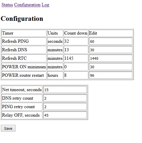

пример шаблона с формами редактирования
const char tmpl_config[] PROGMEM = "%15<h2>Configuration</h2>\
<form>\
<table border='1'>\
<tr><td>Timer</td><td>Units</td><td>Count down</td><td colspan='2'>Edit</td></tr>\
<tr><td>Refresh PING</td><td>seconds</td><td>%18</td><td><input type='text' name='0x17'  value='%17'></td></tr>\
<tr><td>Refresh DNS</td><td>minutes</td><td>%1A</td><td><input type='text' name='0x19'  value='%19'></td></tr>\
<tr><td>Refresh RTC</td><td>minutes</td><td>%1C</td><td><input type='text' name='0x1B'  value='%1B'></td></tr>\
<tr><td>POWER ON minimum</td><td>minutes</td><td>%1E</td><td><input type='text' name='0x1D'  value='%1D'></td></tr>\
<tr><td>POWER router restart</td><td>hours</td><td>%20</td><td><input type='text' name='0x1F'  value='%1F'></td></tr>\
</table>\
<p><table border='1'>\
<tr><td>Net timeout, seconds<td><input type='text'  name='0x16' value='%16'></td></tr>\
<tr><td>DNS retry count</td><td><input type='text' name='0x21'  value='%21'></td></tr>\
<tr><td>PING retry count</td><td><input type='text' name='0x22'  value='%22'></td></tr>\
<tr><td>Relay OFF, seconds<td><input type='text'  name='0x27' value='%27'></td></tr>\
</table>\
<p><input type='submit' value='Save'>\
</form>\
