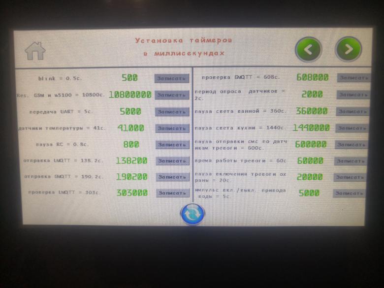

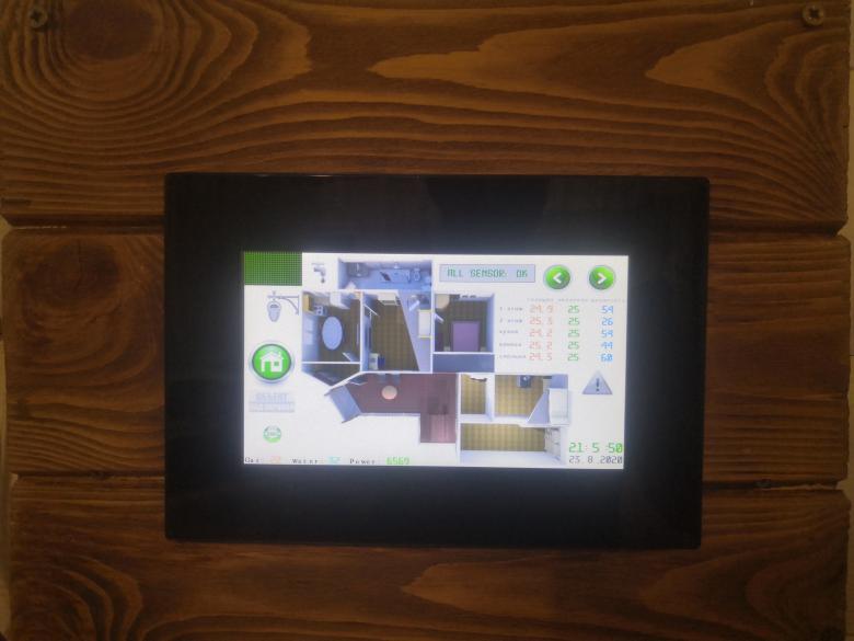

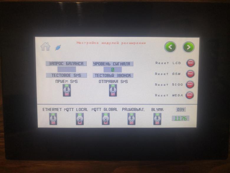

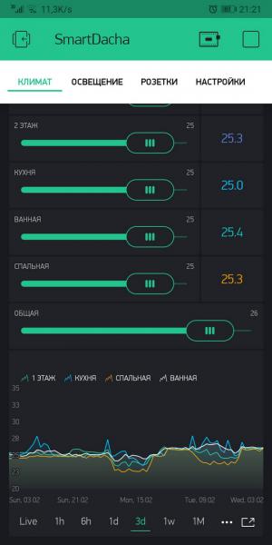

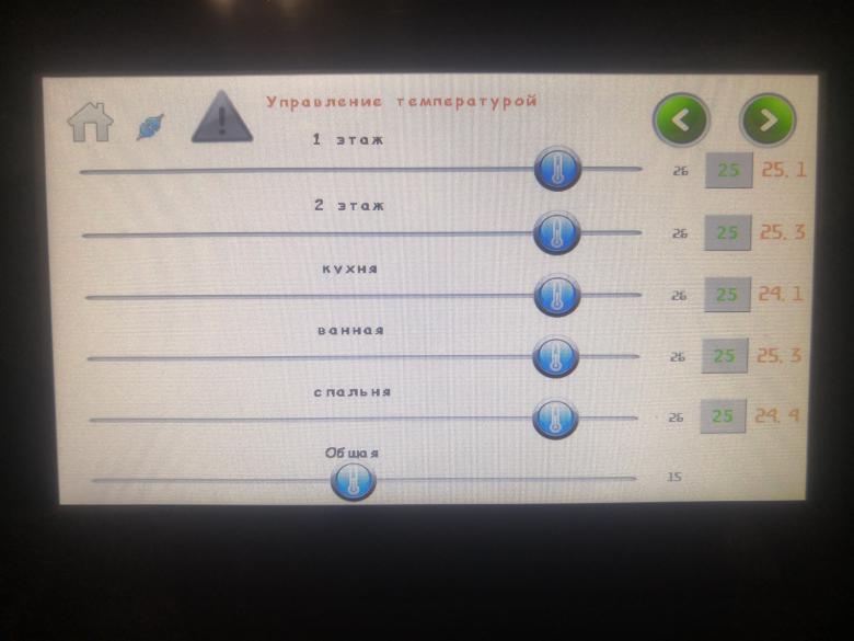

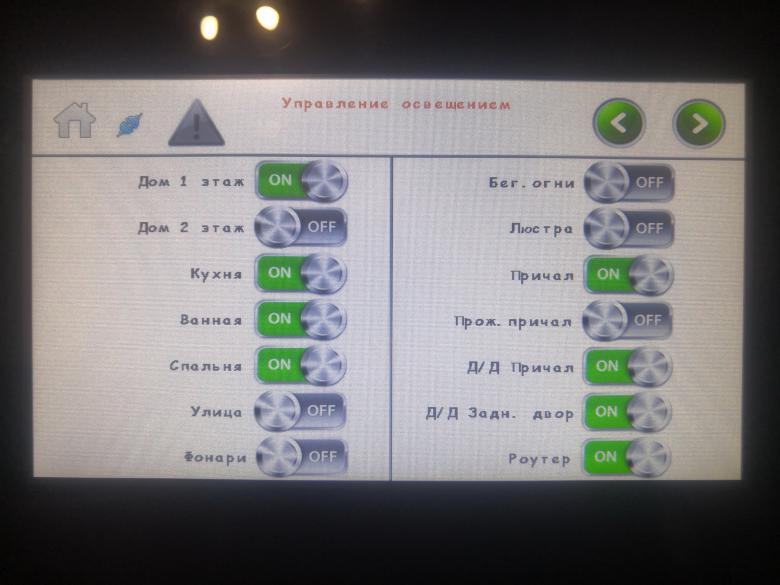

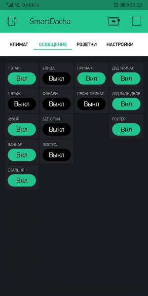

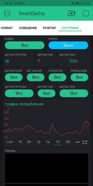

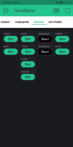

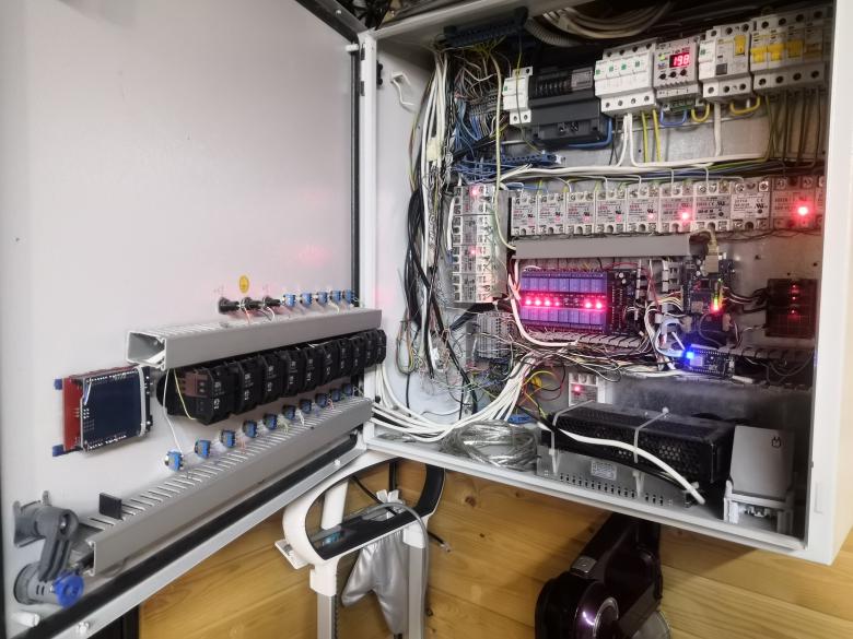

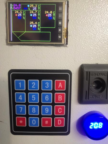

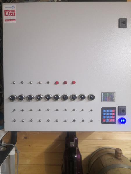

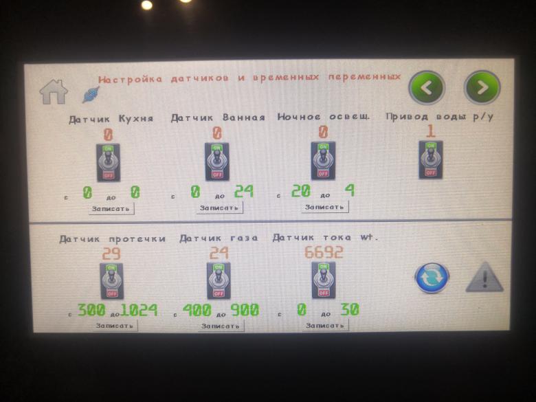

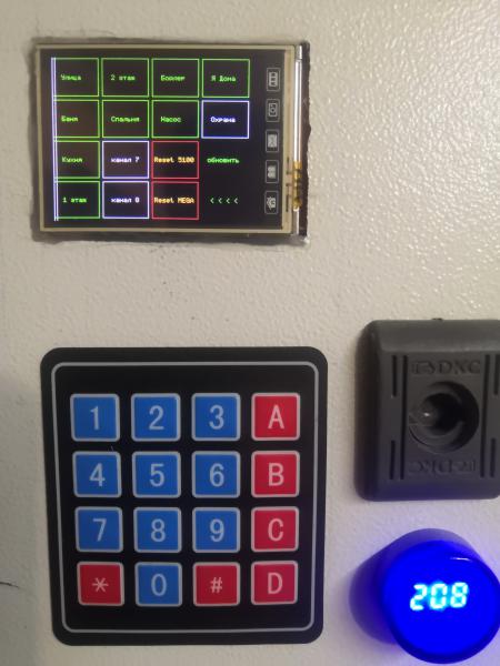

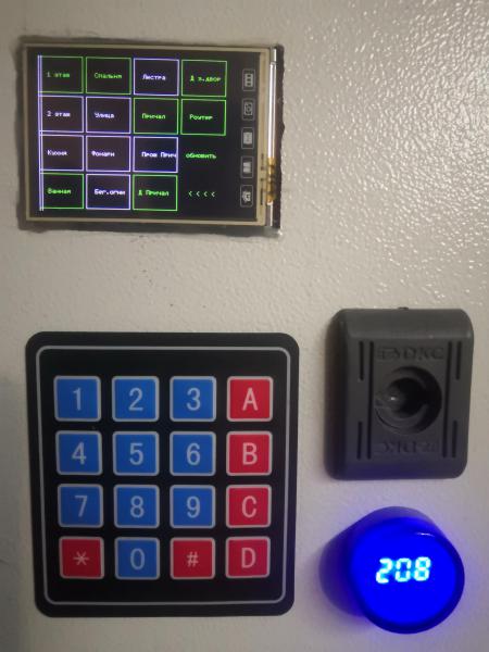

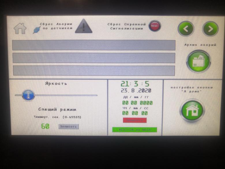

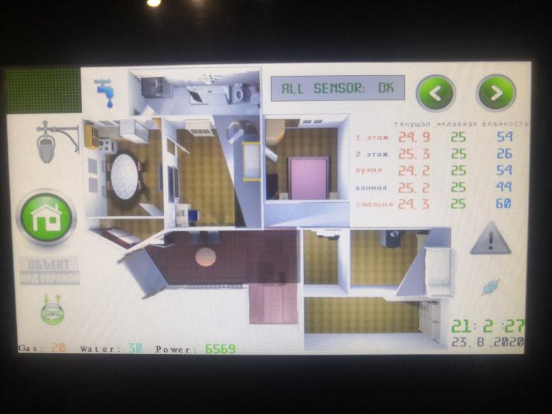

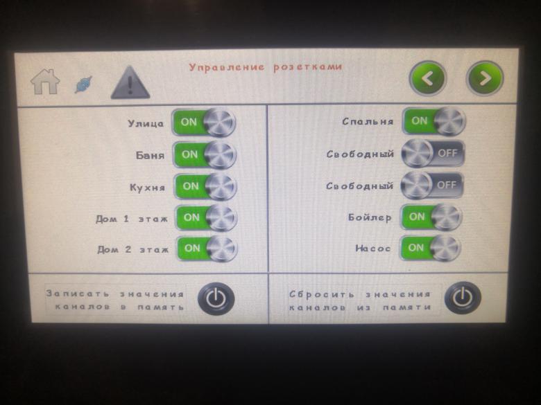

Ну привет всем! ;) давненько меня тут не было, ну что же, проект внедрен и работает по сей день, надо сказать очень стабильно, теперь уже очень редко вносятся изменения, за три с лишним года проблем со стабильностью не было от слова совсем! Много добавлено, многое переделано, добавлю немного фото, по мере возможности отвечу на вопросы.
Ни хера себе !!! Хоть поясни, что да как ? На чем сделано ? Что к чему ?
ну собственно на том с чего и начинал, т.е. MEGA+5100+DHT+DS18B20.
- убрал датчики атмосферного давления, расширители ввода\выводы PCF8575 и часы т.к мега зависала видимо из-за кривой работы I2C.(это было в самом начале больше к этому не возвращался потому что давление было не нужно, портов в итоге хватило но впритык, а часы встроены в Nextion которая делиться данными с мегой)
+GSM модуль Sim800 который позже был заменен на Sim900(UART1)
+ 3 радиомодуля по 4 канала каждый, для приема управления с радиовыключателей(очень удобно по дому раскиданы) не нужно лишний раз вставать.
+ TFT экран с управлением по тачу на локальном эл.шкафу(UART2)
+ экран Nextion у входа в дом(UART3)
+ датчики движения, датчик тока в шкафу, датчик газа на кухне, датчики протечки на кухне и в ванной
+ привод воды после гидроаккумулятора
+ MQTT+MojorDOMO
+ ESP8266(NodeMCU)(UART0) - Wifi+BLYNK (можно было Blynk сунуть и в мегу, но у него и так забот хватает)
иоптваюмать!
Это очень круто!
На фото HMI панель или задействован планшет?
BLYNK - очень офигительная весч !!!
Спасибо)
Это Nextion 7 дюймовый
+ MQTT+MojorDOMO
пока все что вспомнил ;)
