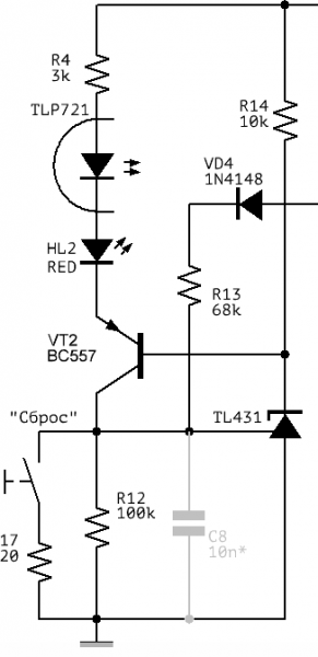

Попробовал изобразить защиту.
Может мысли у кого будут?
Опробовал защиту на макете, работает, может потребоваться конденсатор на ref TL431. Номиналы подбирать все-равно. Работу можно глянуть в симуляторе, облегчает подбор делителей, файл мултисима можно взять тут.
Настроен на макс ток 1A, хотя схема позволяет больше, зависит от силовых элементов, индуктивности... Там же тестовая печать.
В общем-то это не только зарядка получилась, можно использовать как регулируемый стабилизированный источник питания с функцией стабилизации тока, как угодно. Макс питание без изменений в схеме 30 вольт, для повышения, либо ограничить питание ОУ, либо взять другой.
Что-то не сильно интересно, хотелось бы комментариев, ведь силовой модуль получился неплохой.

и вот с этим куском не очень понятно. могли бы пояснить
При появлении на выходе измерителя тока (U1A) напряжения больше 5 (ведь больше нам и не надо) вольт откроется TL431, транзистор VT2 через оптрон прижмет базу VT1 к земле и преобразователь выключится, те это триггерная защита, включить обратно можно либо выключением питания, либо кнопкой "сброс".
а смысл ставить транзистор если 431 может через себя пропустить такой же ток как и транзистор?
Триггера не будет, транзистор шунтирует собой 431-ую. Те транзистор как "защелка", именно такой вариант хотел. VD4 перестраховка, лучше пере.... можно и не ставить. TLP431 - мой недочет, автоматом скопировал, TLP721 конечно же, хотя без разницы любой на подходящий по схеме ток подойдет.

Так внимательно на схему посмотрите, если сработает защита полевик закроется, и без разнице что-там на микроконтроллере. Ну или в мултисиме выше выложил ссылку можно посмотреть.
Вообще защиту внедрил именно для того чтобы избежать непредвиденных ситуаций с мк, можно и без нее...
а вот почему. чтобы сигнал на выходе не появился автоматом даже если проблема уже решена. т.е. пока не нажмешь кнопку он так и будет ждать?
если так то транзистор VT2 может просто сгореть. в худшем случае на нем будет падать 0,58вт, хотя максимум 0,5вт (хотя мое личное мнение что производитель завышает характеристики. чтобы SOT23 спокойно рассеивал 0,5Вт. ну х.з.)

А, понял, имеешь ввиду убрать VT2, а оптрон кинуть в катод TL? Ну тогда да, броски, кз, - спасает TL, остальное программно. Заодно посмотрим как оно.
да я эти и имел в виду. поэтому и возник изначально вопрос если такая защита (предполагал транзистор просто как усилитель тока) какой смысл в транзисторе если ток одинаково держат
да посмотрим. по идее тоже самое, но ждать не будет
подскажи как работает в данном случае триггер? точнее результат известен, но схемотехнически непонятно. не приходитлось делать таких триггеров

Пока стабилитрон (TL431) закрыт на базе VT2 положительный потенциал, и он закрыт, как только напряжение на ref выводе достигает 2.49 вольт - база транзистора "приземляется", VT2 открывается и сам собой шунтирует (поддерживая на ref напряжение >2.49) пороговое напряжение TL`ки.
