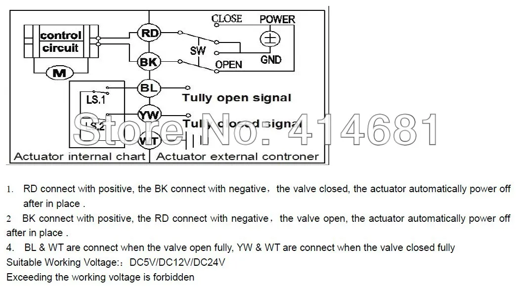

Хотелось бы услышать бэстпрактис, что у меня уже категорически неправильно сделано и решить 1-ю проблему: при перезагрузке Ардуины или пропадании питания кран то пытается открыться, то закрыться, в зависимости от положения. Хочется чтобы без явной команды краны не трогались. Я так думаю, нужно использовать сигнальные провода крана и считывать положение крана или есть способ лучше?

опять с самого начала методология неверная.
1) нужен датчик протечки
2) там же есть сигнали открыт закрыт.
3) соответственно при включение проверяем а) датчик протечки б) если протечки нет проверяем датчик открыт закрыт если закрыт - открываем если открыт не трогаем. если протечка все наоборот и все.
сигнал по смс посылать только если протечка и потом проверять если закрылось то посылать сигнал протека-кран закрыт. если не закрылось проверили еще раз через несколько секунд. там же ест ьвермя закрытия. и если опять не закрылось мега сигнал протечка-кран НЕ закрыт. после этого бежать домой.

на твоем кране ж есть сигналы открыто закрыто. ты когда покупал то смотрел что берешь??
BL YW видимо блек и еллоу т.е. черный и желтый провод. первый заземляется видимо когда открыто желтый закрыто.
земля на белый идет.
Да, конечно, я же об этом в первом посту писал. Мне не столь важно положение крана (на данном этапе), там есть концевики и кран сам себя отключает в райних положениях. У меня-то больше вопрос был почему он открывается если у него начальное состояние закрыт? Ну т.е. мне бы хотелось чтобы Ардуина не трогала кран если нет явного указания на это. Перезагружается она или зависла, вода ли на нее льется) Но если кран закрыт, то он закрыт.
видимо потому что реле дает таки ток :))) а ток оно дает потому что выводы при перегрузке в состоянии видимо 1 или 0. читай даташиты и смотри в реле что включает
MIIIIIA начинайте плясать от этой схемы. RD(красный) BK BL YW(желтый) WТ(белый) . WT на вывод GND BL и YW на вход ардуины RD - на 1 канал реле BK на 2 канал реле.

Ну во первых у крана не 2 состояния как у реле (открыто , закрыто), есть еще промежуточное . или промежуточные. Опять же лучше рассматривать кран как объект у которого есть методы Открыть и Закрыть. То есть по команде Открыто на движок подается положительное напряжение до тех пор пока не сработает концевик Открыто. И это произойдет через 10 секунд, что для процессора вечность. Метод Закрыто идет аналогично. На мотор подается Отрицательное напряжение до тех пор пока не сработает концевик Закрыто. Вот для того что бы управлять мотором надо 2 пина управления 00 стоит движок 01 мотор работает в + 10 мотор в 2-"
Замечательно было бы если Концевики были на размыкание в крайних положениях . Тогда просто собрали последовательну цепочку из мотора 2 выпрямительных диодов и концевиков. Один концевик отрубает ток в + в конечном положении, а другой в -. Так что подать нужное направление напряжения и подождать секунд 10 к кран будет закрыт или открыт. А так придется делать это программно.

На самом деле так и есть, мотором можно управлять 2-я проводами, в крайних положениях по 2 концевика: 1 размыкает цепь, 2-й сигнальный. У меня в 1-м посте как раз сигнальные концевики не задействованы. Я не имел в виду что мотор постоянно под напряжением.

1. способ подключения вижу только один - 2 реле которые перекидывают контакты от мотора на +или-. Рассматривал еще вариант с 4 реле, где каждый модуль на 1 провод, но там вообще все чревато КЗ.
2. Если использовать реле в положении "выключено - кран закрыт", то почти все время обмотку реле необходимо держать под напряжением, что вроде как не очень хорошо.
3. Если использовать реле в положении "включено - кран закрыт", то есть риск, что при выходе из строя управляющего устройства, кран просто не закроется в ответственный момент.
примерно с такой же системой вожусь, но у меня краны трехпроводные. Я использую транзисторные ключи.
Реле вполне можно использовать, и даже держать катушку под напряжением. Такие же реле в люстрах с дистанционным управлением и в других устройствах целыми днями работают. Можно конечно через минуту после подачи команды реле обесточивать. Ведь если мотор за это время не закрылся/открылся, то ему уже ничего не поможет.
У Ардуино есть энергонезависимая память EEPROM, в которую я записываю состояние мотора (открыт/закрыт), чтобы после внезапного отключения электричества знать, в каком состоянии я кран оставлял. Кроме того, электричество может пропасть в момент закрывания / открывания. Имеет смысл после включения электроэнергии закрыть кран, чтобы потом точно знать его состояние. И потом решить, надо его открыть или нет. Посмотрите алгоритмы работы фирменных систем
