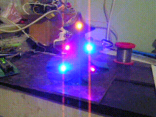

Первые результаты:
Разорился на 300 рублей ради корпуса, в итоге будет ёлочка с пятью светодиодами. Светодиоды встают в отверстия как родные. Плюс выключатель в корпусе. Нанка и блок питания в корпус не влезут. Но пока ещё не монтировал.
Схема банальна, пять светодиодов через резисторы 220 Ом к портам с поддержкой ШИМ. Не стал рисовать, у меня и красивой рисовалки пока нет.

Смонтировал в корпус:
