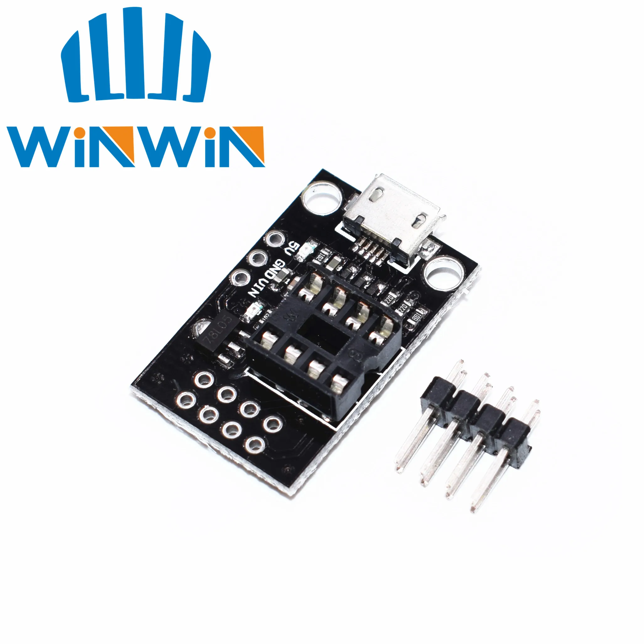

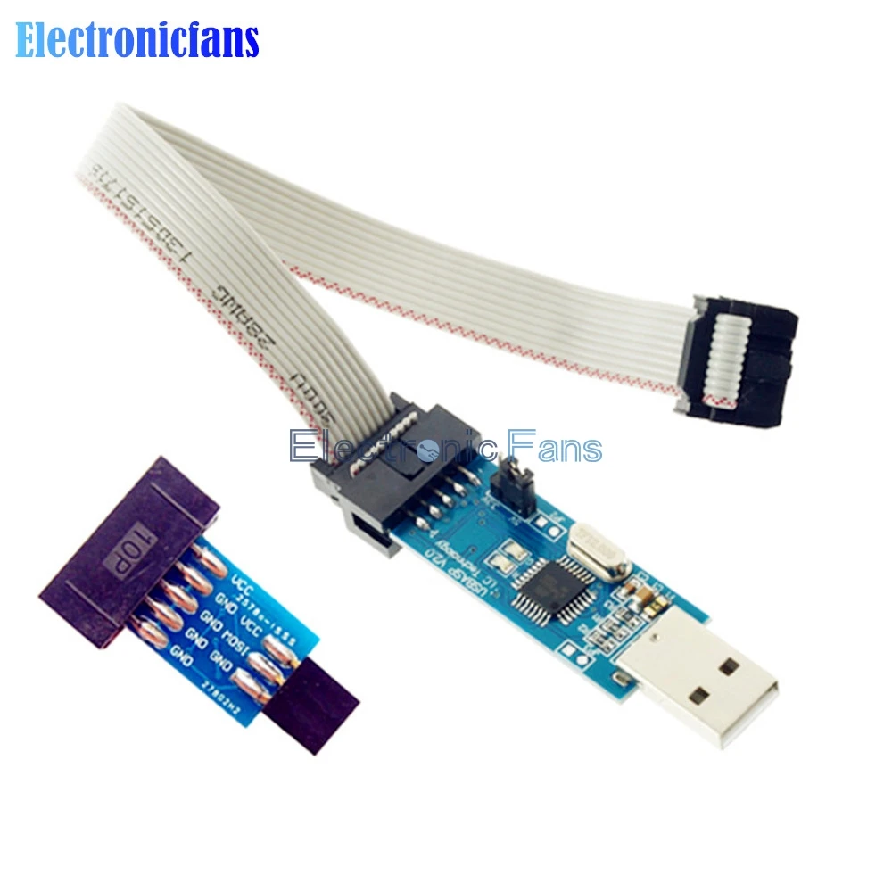

 У Вас красиво и интересно снеято видео - это здорово, но Вы забыли показать ваше оборудование.
 Вы контроллер ATTINY13A - програмируете, а чем, каким устройством и какими програмтроами, Китайскими? Разясните пожалуйста - внесите ясность для тех кто хочет но не знает какое должно быть оборудование. У Китайцев ведь есть платы в которую можно установить контроллер, что бы потом (его) прошить и не использовать макетную плату и без неё программировать? Для тех кто начинает - это (согласитесь) очень важно!
 Если без макетной платы не обойтись (понимаю, что просто нет такой платы у Китайцев что бы подошла под данный контроллер), то значит есть и в её покупке нужда, что бы собрать полностью программатор. Ниже я пишу что вам понятно - прошу вас: объясните (подскажите) мне что нужно и что нет...
Я не разу не прошивал контроллеры, но мне нужно запрограммировать контроллер
ATTINY13A-PU DIP-8 и есть желание и возможность этим заняться.
Смотрел ролики, объясняют так (конечно) хорошо, но не достаточно для того что бы все было разложено по полочкам от самого начала для полного понимания какое должно быть оборудование.
Проблема возникла при покупке оборудования которым можно запрограммировать этот (
ATTINY13A-PU DIP-8) 8 ножковый контроллер. Нашел два устройства на Китайском сайте:
2) Pluggable развитию ATtiny13A/ATtiny25 (так переведено Китайцами)
 Прошу помощи, сообщите чем Вы програмируете - какими устройствами или объясните что из этих (приведенных выше) устройств понадобится и что еще нужно купить или собрать для варианта №1 (ссылки что я дал). По ссылке №2 - так же прошу подсказать что это за устройство - может быть оно будет полезно или вообще нет.
 Китайцы молодцы что дают возможность у них купить, вот только стесняются писать как их устройства применять.

Serg-24, программатор можно сделать на коленке за 15 минут "из говна и палок", погуглите "программатор 5 проводков" , программатором может быть любая плата ардуино на мк мега 328 или мега 32U4 ,  программатор можно купить , -на том же Али в огромном ассортименте от 200р и выше. Тот, что у вас на первой картинке подойдёт, но может подадобится джампер JP3, который нужно будет припаять. На второй картинке не программатор, а отладочная плата для тини25-85.
Serg-24
Зарегистрирован: 24.08.2017
 Вот спасибо, кое что теперь понятно. Значит что бы не паять (ставить, перепаивать с места на место) перемычку JP3 или другую (мало ли что нужно будет программировать), то нужно приобрести другой программатор например (этот что-то нравится больше, по описанию что он вообще может и с какими виндами он работает): USB ISP USBasp USBisp Программист 51 ATMEL AVR поддержка Win 7 64  - в этой модиф икации (пологаю, так как корпус не является разборным) уже не нужно перекидывать джампера выбирая нужное значение и скорости прошивки, все уже предусмотрено и согласованно.
  Остается вопрос - как теперь подключиться к МС которую нужно программировать. Можно:
  Макетной платой - её нет и нет необходимости её покупать, значит нужна переходная плата, которая ставится к выводу этого программатора? Что здесь можете мне посоветовать для прошивки 8 ножкового контроллера ATTINY13A - для него в плате нужна панелька (в которую его вставлять для прошивки) на 8 ножек, если на этой плате будет и другая панелька (с большим количеством - для других мс) это думаю будет тоже хорошо. Так же, можно проводками (РИНы их вроде кличат) один конец с папой в выходящий шнур разема - а другой его конец (что уже с мамой) в нужную ножку. Способ с "перетыкиванием" пользуется спросом у многих (если нет макетной платы и лень купить и макетную плату и как мне нужно плату для вставки её в шлейф) кто прошивает разные контроллеры. ПОСОВЕТУЙТЕ - возможно я не прав в том что написал выше - подкорректируйте (поправьте меня) и напишите какую плату мне нужно купить для избежания обезьянничества с перетыкиванием проводков на контакты МС (контроллера) которые нужно программировать.
dimax
dimax аватар
Зарегистрирован: 25.12.2013
Serg-24, я вам все варианты (кроме дорогих) написал. Просто запаяйте этот джампер. Можно впаять намертво перемычку и всё -снимать её нет необходимости. Как подсоединить МК к программатору -сто тыщ вариантов. Если не нужно отлаживать, перепрошивая множество раз -то просто припаяться к МК проводками.  Что вы вобще хотите прошить? Тини13 -старое говно из эпохи динозавров.
Да, и тот программатор в корпусе  на последнем скрине - не совместим с USBAsp, о чём красноречиво говорит надпись USB ISP

USB-Asp - лучше брать те, что без корпуса. В них реально последняя прошивка от оригинального.
Прошивать тиньку можно чем угодно, но лучше ардуинкой, я нанку использую.
Макетка "втыкалка", она же "барборда", совершенно необходимая вещь. Любую, только не огрызок, нормальной длины.
С ней будет много проще все. Даже провода -соединители не обязательно покупать - можно от витой пары нарезать и облудить.
Например в програматоре, на ваший фотках, разъем не такой, как нужно для ардуиновских плат или для макетки с панелькой. Поэтому проще всего коммутировать через барборду. Любую мелочь проверить на практике - барборда быстрее, чем пайка.

заказал тинек13, программатор usbisp и отладочную плату https://cloud.mail.ru/public/8PUm/a6ysmairi
а вот что с отладочной платой делать не знаю)))
у кого она есть и кто как ее использует?  можно ли эту плату использовать как держатель для Attini13 для программирования, соответственно подключив программато к ней ?
dimax
dimax аватар
Baks, прогрмматор не то ли говно, что на картинке #1174 ? Отладочную плату для тини85  можно использовать как сокет для программирования тини13.

Вот этот попался мне на глаза))) его и заказал)))
1 шт. Новый samiore робот USBASP USBISP AVR программист USB ISP USB ASP ATMEGA8 ATMEGA128 Поддержка Win7 64 К
http://s.aliexpress.com/B7FnEreY
(from AliExpress Android)
wdrakula
wdrakula аватар
Зарегистрирован: 15.03.2016
этот нормальный должен быть.
В крайнем случае перешить можно, на обратной стороне платы перемычку припаять для  прошивки с  оригинального немецкого сайта.
Добавлю при редактировании:
А чем вас не устраивает Ардуина как программатор? Я понимаю, мне по профилю положено программатор иметь, хотя бы для ответов на глупые вопросы... ;). А по делу он вам зачем нужен?
Ардуиной тиньку проще всего прошивать на барборде, как описано в сотне мест в сети... зачем какие-то извращения?
