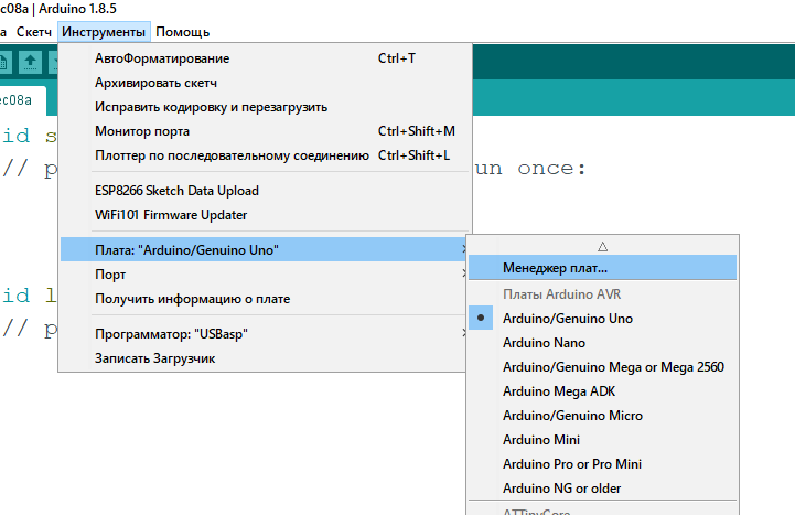

Павел74

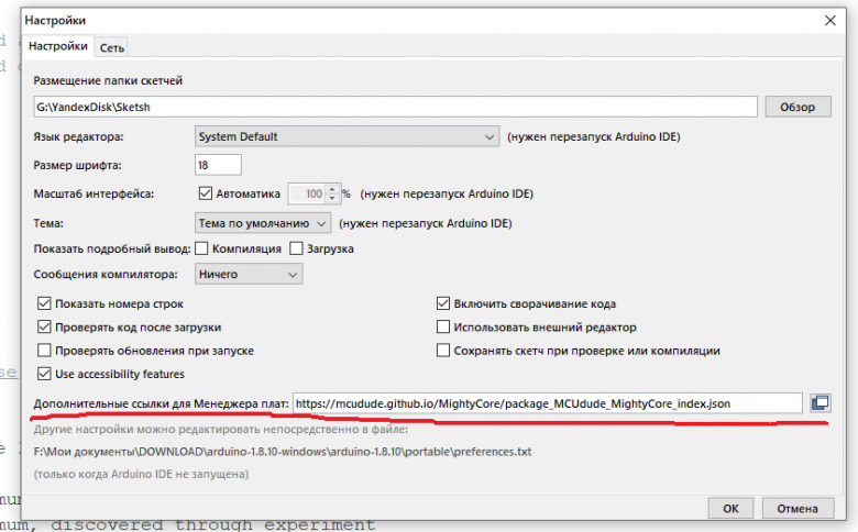

https://mcudude.github.io/MightyCore/package_MCUdude_MightyCore_index.json
Вставьте эту ссылку в окно как на рис 1

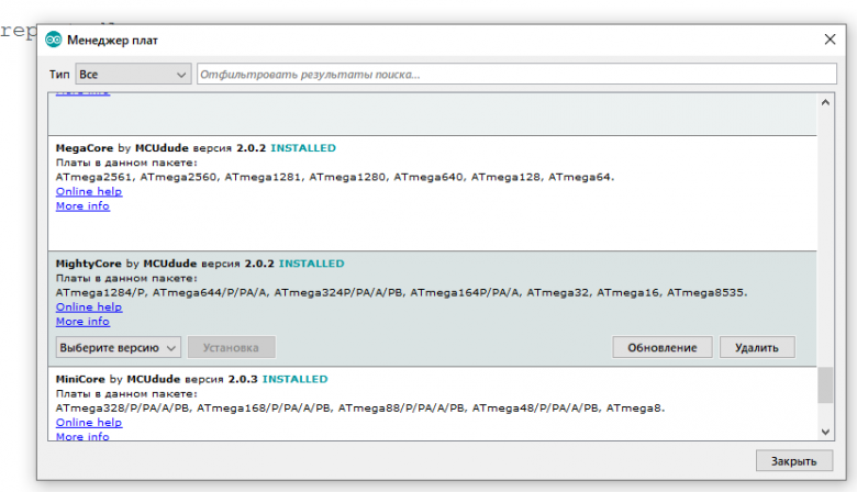

Нажмите ОК и через ИНСТРУМЕНТЫ найдите МЕНЕДЖЕР ПЛАТ как на рис 2

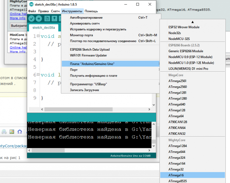

Зайдите в менеджер плат и подождите немного , пока список обновится. Потом , пролистывая список , найдите
MightyCore как на рис 3 и нажмите INSTALL(установить) и ВСЕ!!! И ничего не надо делать руками!
И потом в списке доступных плат вы найдете нужный вам МК. И все . Никаких заумных движений .
Спасибо, очень хорошая подсказка - главное научили правильно добавлять платы!!! У меня все получилось - можно приступать к изучению нюансов по компиляции и заливке кода.
