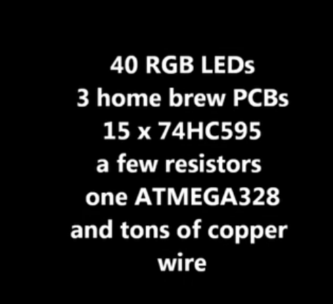

вы хотите скормить девайсу другую картинку, так сделайте разбивку оной 200 х 40 х 3 цвета
Выводить в строке, где на каждый светодиод идёт три провода
15 корпусов, делим на 3 цвета и умножим на 8 бит будет 40
кодировать вертикальную строку пикселей так

После срабатывания датчика начинается цикл на вывод 200 меридианов. Каждый меридиан выводится через SPI в сдвиговые регистры, после 15 байт (30 микросекунд) все регистры разом выдают меридиан на диоды и потом задержка 20 МИКРОСЕКУНД, а не милисекунд !

я жеж не настоящий сталевар и, когда решил повторить меня аппаратное решение отпугнуло, 15 корпусов однако, код особо не разбирал, поэтому рассуждаю чисто теоретически )))

Главное что вам надо знать, это что картинка разбита на 200 меридианов и каждый меридиан это 15 байт (40*3 битов) ...
