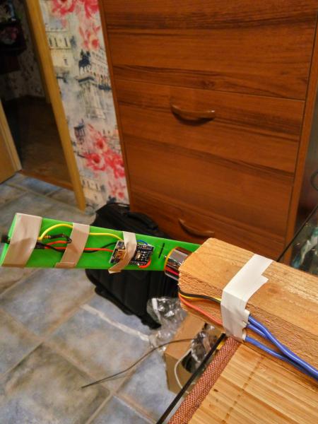

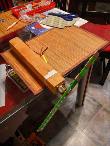

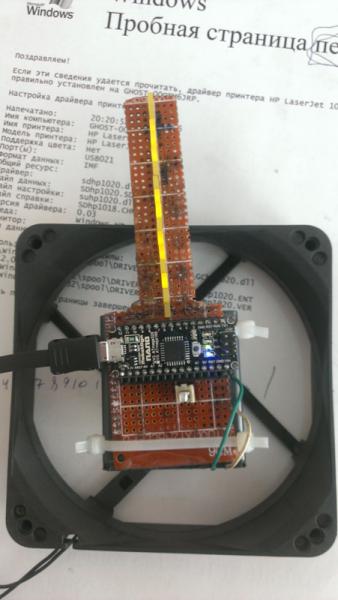

Здравствуйте !
Нужна помощь программеров чтоб натолкнуть на правильный путь.
Имеем собранное , исправно работающее устройство http://sebastian.setz.name/arduino/my-projekts/light-print/ .
Имеем массив типа
 int columns[] = {
 7230,25353,16702,34944,35007,34949,16698,25344,15935,25377,16670,34944,40127,34976,16703,25344,7231,128,1983,140,63,1920,286,1953,30};
в котром каждый элемент массива является одним столбцом изображения. С этим разобрался.
Вопрос первый - как реализовать свою библиотеку символов.
Вопрос второй, главный - как создать массив и  вывести изображение из bmp (черно белую) файла  вот в таком виде http://www.toxel.com/wp-content/uploads/2009/07/monkeylectric04.jpg .
Уж очень сынишка просит на велосипед картинку папе электронщику тяжело даются уроки программирования .
Спасибо !

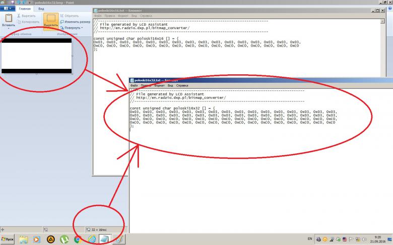

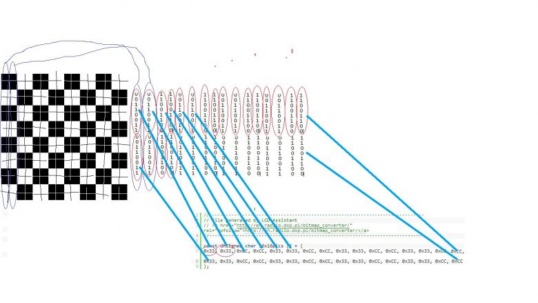

Посмотрите пожалуйста , я правильно мыслю по структуре BMP ?
К посту ниже ...
Пока для синхронизации регулирую обороты вентилятора - есть ЛБП(Лабораторный Блок Питания)
Logik
Зарегистрирован: 05.08.2014
Ну ход мысли правильный. Но  без синхронизации даже имея верное формирование сигнала просто ниче не увидете. Все будет мерцать и крутится.

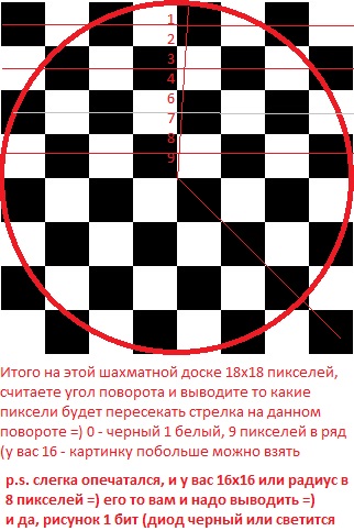

ToRcH2565
Зарегистрирован: 16.05.2015
Нет вы мыслите не правильно и не в том направлении.
Во первых у вас картинка и матрица не 8\16 битные а всгего 1 битные =)
Битность картинки - кол-во бит кодирующих цвет 1 пиксела =)
смотрите картинку =)

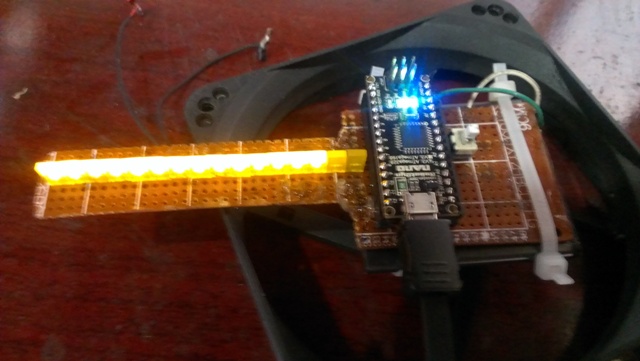

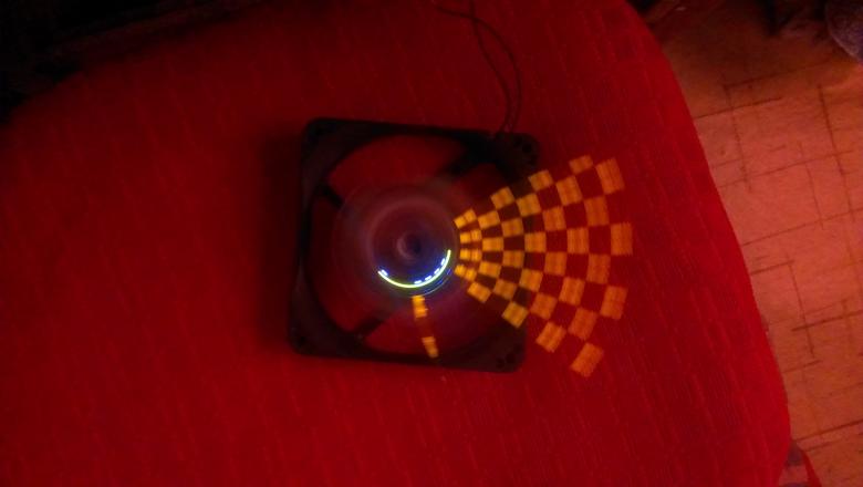

Вот что получилось ....
const int columnTime =  2; //15 Время [мс] работы каждого отдельного столбца
const int spacer = 10; // 10Это значение, умноженное на columnTime ,  пауза между содержанием всего массива
long columns[] = {
//*******массив 16x16 шахматная доска
//0x33, 0x33, 0xCC, 0xCC, 0x33, 0x33, 0xCC, 0xCC, 0x33, 0x33, 0xCC, 0xCC, 0x33, 0x33, 0xCC, 0xCC,
//***************  массив 16x16 стрелка
0x00, 0xC0, 0x40, 0x40, 0x40, 0x40, 0x40, 0x70, 0x10, 0x20, 0x20, 0x40, 0x40, 0x80, 0x80, 0x00,
0x00, 0x03, 0x02, 0x02, 0x02, 0x02, 0x02, 0x0E, 0x08, 0x04, 0x04, 0x02, 0x02, 0x01, 0x00, 0x00
//***************  массив 16x16 сердце
//0x00, 0x00, 0xFC, 0x02, 0x01, 0x01, 0x06, 0x18, 0x06, 0x01, 0x01, 0x02, 0xFC, 0x00, 0x00, 0x00,
//0x00, 0x00, 0x00, 0x07, 0x18, 0x20, 0x40, 0x80, 0x40, 0x20, 0x18, 0x07, 0x00, 0x00, 0x00, 0x00
int columnCount = (sizeof(columns) / sizeof(columns[0])); //Подсчет количества столбцов
int p1=0;
int p2=p1+8;
void setup(){
  for (int i=2;i<18;i++){ // массив пинов для светодиодов
    pinMode(i,OUTPUT);
    digitalWrite(i,HIGH);
    delay(columnTime);
    digitalWrite(i,LOW);
void loop(){
for (int p0=0;p0<columnCount/2;p0++){ //преебираем все элементы массива
//*******читаем все биты первого числа  (первые 8 бит)
  for (int p1=0;p1<=7;p1++){
digitalWrite(p1+2,bitRead(columns[p0],p1));//..включаем первые 8 светодиодов
//*******читаем все биты второго числа (вторые 8 бит)
  for (int p2=0;p2<=7;p2++){
digitalWrite(p2+10,bitRead(columns[p0+16],p2));//..включаем вторые 8 светодиодов
delay(columnTime); // пауза между столбцами
//********гасим все светодиоды
delay(spacer*columnTime);// пауза между всем  массивом

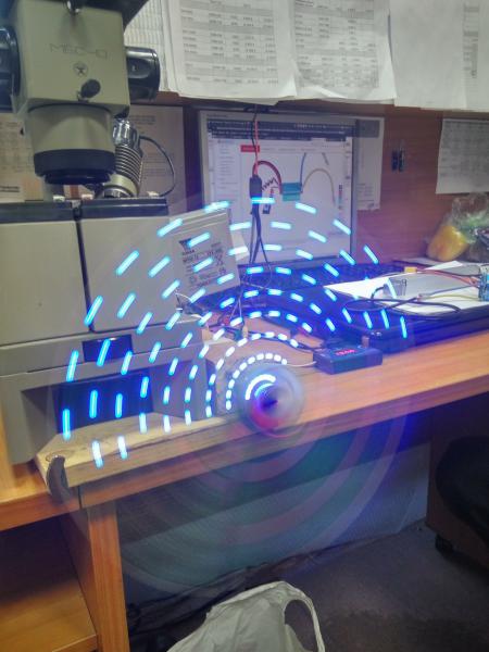

Теперь думаю с чего бы "содрать" датчик холла.
Теперь пинайте ))
ToRcH2565
Получилось красиво =) датчик холла можно выдрать из любой расскладущки(я про старые мобилы) или из ноута, или вообще взять из карбюраторного движка( у меня стоит например на ваз 2109)....

Прикрутил датчик холла от кулера . Заодно почитал про прерывания. Можно обойтись без attachInterrupt ?
Дело в том что посадить прерывание на 2 или 3 ногу в моем проэкте теперь проблематично так как на них повешены светодиоды , а чтоб сдвинуть все на один выше нужно перепаивать все , что не очень хочется.
Например так .
int pin = 19;
unsigned long duration;
Serial.begin (9600);
  pinMode(pin, INPUT);
  duration = pulseIn(pin, HIGH);
Serial.println(duration);
Датчик работает - миллисекунды , при поднесении магнита считает.
Только никак не соображу как это воткнуть в мою программу.

У меня две новости. Начну с хорошей ))
Датчик холла от кулера меня шокировал (вернее его эффект). Все четко отрабатывает .Теперь не стыдно и видео показать , плюс добавил мигалку во время простоя.
Плохое. Где то в коде я накосячил что вчера 2 часа "ковыряний " и анализа загнали меня в тупик.
Суть такова - если массив 16х16 то все работает прекрасно . Но если массив в ширину больше 16 пикселей начинается то что на видео. На втором видео код с двумя стрелками подряд т.е. 16 пикс. в высоту и 32 в ширину.
Смотрите и выручайте ))

Об обещанном "НО". Выявился глюк - конвертированные bmp размером больше 16x6 выводятся коряво. Удалось выяснить что это не глюк прошивки а конвертер конвертит "не в моем формате ". вот так.
Получается мои представления о структуре BMP , изложеные в посте 11 в корне неверны ?
Logik
Не то чтоб совсем. Просто термин BMP он как бы имеет 2 смысла: общий - представление картинки в несжатом виде при котором каждому пикселю отводится некоторое количество бит и конкретный - стандарт файла в котором реализован первый смысл. Совместимость и переносимость обеспечивает стандарт. Но Вы и автор того конвертора имеют в виду общий смысл. Потому у вас обоих BMP, но они не совместимы. Ваш способ хранения картинки  мне показалось несколько не логичным и неудобным. Думаю нужно подстроится под конвертор.
mobistrike пишет:
Угу.
Точнее так: я совекршенно не понял, как именно Вы себе представляете сруктуру BMP, но все-таки понял достаточно, чтобы сказать, что Вы ее себе представляете неверно.
1. Структура BMP начинается с заголовка.
2. Изображение хранится по строкам, а не по столбцам.

Mobistrike, спасибо за подсказку, наконец-таки мне пришла лента WS8212b. На скорую руку соорудил макет.
Синхронизация по датчику холла. Светодиоды загораются на 40 мс, потом гаснут и так до следующего оборота.
Правильно ли я понимаю, что разрывы в свечении из-за импульсного питания светодиодов. Можно ли это исправить увеличив яркость светодиодов (strip.setBrightness(255), я использую библиотеку adafruit_neopixel)?

kasper007 , вы бы для начала скетч выложили. Второе -  с WS2812b я не работал , но уверен найдутся знающие люди и подскажут, третье - не совсем понимаю что вы имеете ввиду под "импульсным питанием светодиодов".
kasper007
Зарегистрирован: 23.05.2016
Скетча нет под рукой, дома на компьюетере. Но в нем нет ничего неординарного. Настроено прерывание на int.0. По прерыванию загорается все линейка. Дальше счетчик на 40 мс, после чего гасим светодиоды.
"Надеюсь с знакомы с алгоритмом работы POV дисплея ?"  Да, конечно же, прекрасно осведомлен. Вчера задача стояла завести агрегат физически, а что он будет потом отображать, это уже творческий процесс и "капелька ума" для реализации идеи в коде.
"что вы имеете ввиду под "импульсным питанием светодиодов".".  Для регулировки яркости светодиодов повсеместно используется импульсное питание. Изменяя скважность импульсов мы изменяем яркость свечения. Когда светодиод неподвижен мы не замечаем это моргание, а когда мы раскручиваем светодиод, то уже можно заметить периоды когда питание на светодиод подается, а когда нет. Вроде так.
