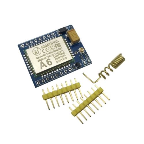

Arduino Nano+A6mini gsm/gprs
Господа, добрый день.
Помогите пожалуйста советом, пытаюсь научить дуню принимать/отправлять смс через gsm-модуль.
По usb-uart модуль работает корректно, цепляю его на объявленный Softwareserial 10,11 пины, пытаюсь через println отправить в модуль команду хотя бы чтобы позвонить (ATD+7xxxxxx) в ничего не происходит.
Пытаюсь позвонить на модуль чтобы дуня узнала об этом и сравнила номер звонящего с тем что в переменной записан - тоже тишина. И модуль, и Дуня настроены на одну и ту же скорость 115,2кбод, и заодно com-порт на эту скорость настроил.
Уже по-всякому пробовал- реакции никакой.
Причем, даже в мониторе порта тишина, хотя специально сделал чтобы прочитав, дуня в ком-порт кидала то что прилетело с модуля.
Softwareserial на 115200 бод не работает, максимум 38400
Хм, попробую понизить скорость на модуле. Спасибо за совет.

Господа, всем добрый день.
Проконсультируйте пожалуйста как быть с приобретенным мною чудом китайской мысли под названием A6_mini GSM/GPRS модуль.
На просторах всемирной, в т.ч. и тут на форуме вычитал что расторопные кЕтайцы в своем желаниии заработать соорудили модуль, в котором насмерть зашита часть переменных, изменить которые можно только в сеансе до следующей перезагрузки модуля. В чило этих переменных входит как раз и скорость порта. Т.е. как ни пытайся сменить его скорость на любую другую, стоит ему перезагрузиться, он снова начинает вещать на 115,2к. И если с другими параметрами более-менее понятно (как например формат сообщений PDU, или кодировка по умолчанию HEX) - их можно поменять прямым объявлением, то вот что делать со скоростью - я так и не нашел ответа. Т.е. чтобы поменять скорость вещания модуля на приемлимую для Дуни, необходимо сначала поднять соединение на 115,2; отправить модулю команду AT+IPR=9600, и только потом переключить SoftwareSerial на вещание на 9600бод.
собственно, вопрос - существуют какие-то способы сделать это, учитывая что дуня не умеет поднимать соединение по UART на скорости больше чем 38400бод? Существуют ли аналогичные дуне платы разработки (м.б. Digispark), в которых исправлен этот изъян и они способны нормально общаться с подключенными устройствами на высоких скоростях?

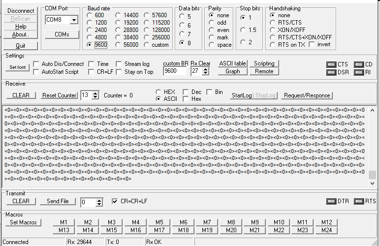

я пытаюсь вот так заставить дуню стучаться в модем:
void loop () { gprsSerial.print("AT"); if (!gprsSerial.available()) { return; } // если нет ответа от модуля то выходим из текущего прогона и снова заходим в loop() char currSymb = gprsSerial.read(); // записываем что упало от модуля. Serial.print(currSymb); if ('OK' == currSymb){ // если прилетел ОК, значит модуль отозвался, можно закидывать настройки } gprsSerial.print("AT+ICF=3,3\r"); // устанавливаем настройки передачи 8/0/1, четность - нет. delay(500); // gprsSerial.print("AT+CLIP=1\r"); // включаем АОН delay(1000); // gprsSerial.print("AT+GSMBUSY=0\r"); // Разрешаем входящие звонки delay(1000); // gprsSerial.print("AT+CMGF=1\r"); // устанавливаем текстовый режим смс-сообщения delay(1000); // gprsSerial.print("AT+CSCS=GSM\r"); // устанавливаем кодировку GSM delay(1000); //Либо еще вот так пробую, так хоть обратно что-то валится с модема
#include <SoftwareSerial.h> SoftwareSerial mySerial(10,11); void setup() { Serial.begin(9600); mySerial.begin(9600); }; void loop() { mySerial.println("AT"); if (mySerial.available()) { Serial.write(mySerial.read()); } if (Serial.available()) { mySerial.write(Serial.read()); } }поправьте меня пожалуйста, если я где-то неправ.

Сложно сказать работает ли это. По идее должно. Если на дуне замкнуть Тх и Rx и кинуть в сериал что-нибудь, то Serial.read() считывает данные корректно, а потом их можно и в текстовом виде сравнить, мне так кажется.
Работает ли это на модеме - не знаю. до меня только вчера ночью дошло что у меня модуль от Дуньки не включается. При этом, по USB-UART включается и нормально функционирует, т.е. звонит, шлет смс и т.п.
я вчера уже взял от UART накинул питание на моудль, а tx-rx взял с Softwareserial от дуины - один хрен, модуль не включился. какова &*^#$# ему надо - пока не понял. Причем, у меня версия шилда вот такая, у него нету кнопки включения, но пин выведен. в мануале сказано что надо кратковременно подать на этот пин +5В, но ниче не происходит. он как блинкал светиком, так и блинкает.

Считывает то оно считывает, но вот это "if('Ok' == currSymb){" не сработает никогда. О чем выше тонко намекнули.
Еще, кстати вчера заметил - если с UART взять не 5в а 3,3 и подать на VCC, то светик то не блинкает а горит ровно, но и модуль не запускается. на 5в запускается самостоятельно. а в даташите сказано что рабочее напряжение у него 3,3-4,3в, а никак не 5. чудеса, короче с этим чудо-девайсом...
Ни каких чудес. Питание на модуле идет через диод. Соответственно 3.3v на нем просаживается ниже требуемоей чипу границы.
да не будет это работать. И не должно. currSymb - это один символ, а в строке "ОК" их как минимум два. Так что это равенство никогда не будет истинным. Ну и вообще по вашему коду сразу видно, что программируете вы, прям скажем, так себе. Это ваш код "очень странный", а не код Logic-а.
