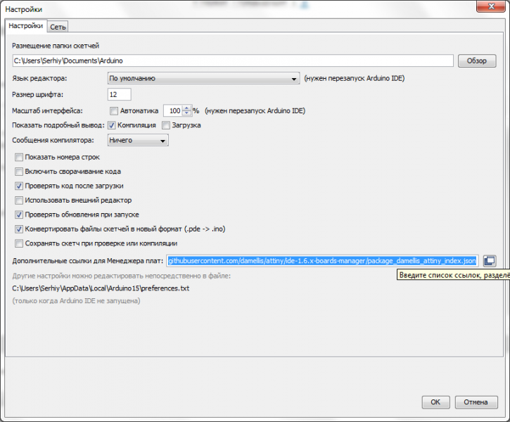

C:\Users\Serhiy\AppData\Local\Temp\arduino_modified_sketch_356543\sketch_jan23c.ino: In function 'void setup()':
sketch_jan23c:25: error: 'class USI_TWI_S' has no member named 'onRequest'
TinyWireS.onRequest(requestEvent);
C:\Users\Serhiy\AppData\Local\Temp\arduino_modified_sketch_356543\sketch_jan23c.ino: In function 'void loop()':
sketch_jan23c:55: error: 'TinyWireS_stop_check' was not declared in this scope
TinyWireS_stop_check();
Используем библиотеку TinyWireS в папке: C:\Program Files (x86)\Arduino\libraries\TinyWireS (legacy)
exit status 1
Ну вот там по ссылочке 10 сверху файлик и есть библиотека. TinyWire-master.zip называется.

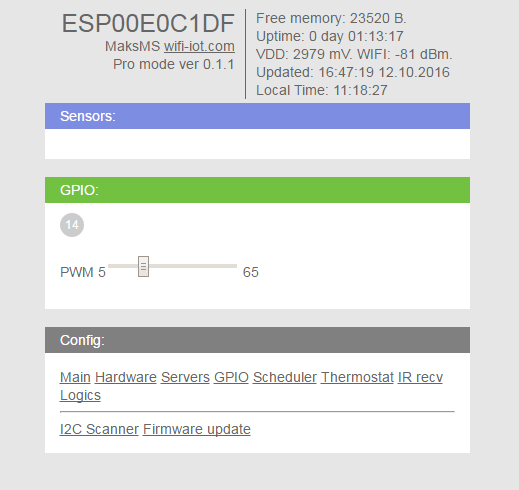

Ну что господа, нету идей больше по стабилизации свечения? Можно впадато в отчаяние и выкидывать кучку готовых плат?
Umka, так я ж вам написал -ограничить OCR. То, что вы считали за 70-80 процентов по факту являлось оверлоадом, т.е. >100% яркости
Да нет, там же видно прирост яркости, если двинуть ползунок дальше при мерцании. Причем оно бывает и на малой яркости мерцает, просто это не так заметно глазом, а бывает на всем диапазоне регулировки работает без мерцания. Я там уровни подбирал чтобы от совсем темного до совсем яркого ровно двигалось. Не в оверлоаде проблема точно. Что-то с цикличностью таймера происходит. Ограничить верхнюю планку мне еще и лучше в инкубаторах. Чтобы лампы сберечь. Да только не решит это проблему.

Ура, я что-то подобное и подозревал. 0-90% устроит полностью. Про ядро не понял, оно таймер отбирает?

Вопрос по тому что код не компилируется снят. С гугла попал на Вашу тему, товарищ dimax как всегда внёс ясность в ситуацию, за что ему спасибо большое.
Добавить поддержку ATtiny25/45/85 проще простого:
https://raw.githubusercontent.com/damellis/attiny/ide-1.6.x-boards-manager/package_damellis_attiny_index.json
Так а под какую плату компилировали изначально? Это же само собою разумеется, сперва доску выбрать, потом под нее код компилировать.
