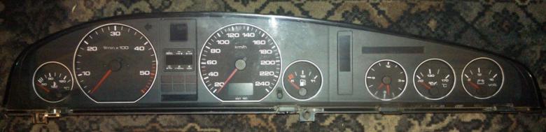

день добрый форумчане, вот решил заняться чем то полезным и привести машину в порядок, много чего поменял и перелопатил но хотелось внедрить все те функции которые необходимы и вот в один прекрасный день мне попалась за пиво приборная панель но без привычной мне бск
одноко оказалась полной, а не как была у меня
и вот захотелось не поставить экран, дабы и расход считало и показывало неисправности, да есть вариант заводской, но хотелось другого и более функционального
это заводской вариант но как видим в стиле 90х) хотя сами приборы красивые, ну вобщем захотелось

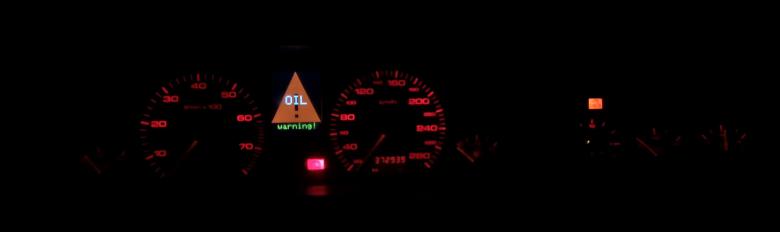

и так, основные ошибки бск я сделал, но в упор не могу сделать расчет расхода топлива

  if (digitalRead(oil)==LOW)
Adafruit_ILI9341 tft = Adafruit_ILI9341(TFT_CS, TFT_DC);
tft.begin();  tft.fillScreen(ILI9341_BLACK);
tft.fillTriangle (120,0,0,250,240,250,ILI9341_RED);
tft.setTextColor(ILI9341_BLACK);  tft.setTextSize(17);
tft.setCursor(80, 110);
tft.println("!");
tft.setTextColor(ILI9341_WHITE);  tft.setTextSize(6);
tft.setCursor(70, 120);
tft.println("OIL");
tft.setCursor(30, 255);
tft.setTextColor(ILI9341_YELLOW); tft.setTextSize(4);
tft.println("warning!");
i=1;

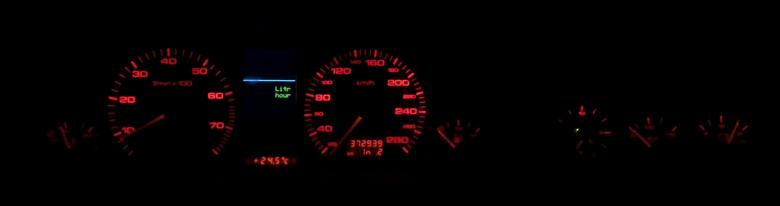

else if (i==1)
{i--;
    tft.begin();
    tft.fillRect (0,150,240,3,ILI9341_WHITE);
tft.setCursor(150, 180);
tft.setTextColor(ILI9341_YELLOW); tft.setTextSize(3);
tft.println("Litr");
tft.setCursor(150, 210);
tft.println("hour");

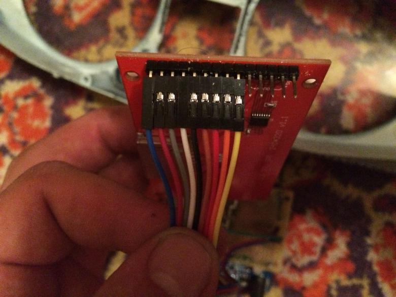

medvedka777
Зарегистрирован: 29.06.2017
и немного фоток процесса

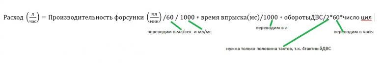

У тебя давление в системе одно тебе нужно знать сколько в какой временной промежуток она наливает и складывать то что налила.и умножать на количество форс
MaksVV
Зарегистрирован: 06.08.2015
Подставим. Обороты ХХ обычно 800. Время впрыска на ХХ 3,4мс. цилиндра 4
Расход = 150 /60 /1000 * 3,4 / 1000 * 800 / 2 * 60 * 4 = 0,816 л/час очень похоже на правду
А это что?Вот это чушь.
это я подставил в формулу значения, которые обычно наХХ, и получил расход который обычно бывает на ХХ, что подтверждает, что формула правильная.

infyniti, тебя учитель физики не учил, что когда выводишь формулу, её правильность можно проверить так - вместо параметров подставлять их единицы измерения, какието единицы измерения потом сокращаются и в итоге получим какие останутся единицы измерения.  Важно только приводить к общим единицам, например час в одном параметре и секунда в другом не катят, оба в часы перевести или оба в секунды.
У меня в итоге как раз получилось л/час а в другой формуле л/100км
