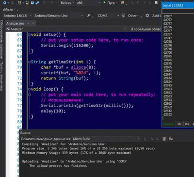

String getTimeStr(RTC &Clock){
   char *buf[8] = alloca(8);
   sprintf(buf, "%02d:%02d", Clock.getHours(), Clock.getMinutes());
   return String(buf);
Мне вот всегда жалко полтора кило (или сколько там) ради какого-то сраного нуля. Я его как-нибудь и ручками туда запихаю

//принтф использовать запрещено?
Запрещено конечно. Она тяжеленная. А уж алокейтить память и не освобождать где алокейтил - очень жестко. Память начнет утекать 99%. Один процент оставлю для суперпеданта-профессионала делающего регулярный кодревю, ему даже можно оставить право на такой стиль. Лучше кода, чем от b707 не родить. разве что упростить для новичка
void leading_zero(byte c, char* buf) {
   buf[0]= '0' +  c/10;
   buf[1]='0' + c%10;
   buf[2]='\0';
Можно еще от выделения дробной части избавится типа tmp=c/10;..buf[1]='0' + c-tmp*10; Типа заменяем деление (это подпрограмма у 328р) на умножение (это одна команда), быстрей типа, но то уже для маньяков;)
DetSimen
DetSimen аватар
Зарегистрирован: 25.01.2017
Logik пишет:
дак alloca сама освободится при выходе.
А String освободица при выходе из области её видимости. Подробностей точных не знаю, но подозреваю, что на уровне выше будет вызван копирующий конструктор, который у String очень грамотно и аккуратно написан, и возвращённый экземпляр тут же почит в бозе.
Хотя, да, смотря кто как это использует.  Я пока такими граблями в лоп не огребал еще.

Ох уж эти сказки, ох уж эти сказочники )))
 Serial.begin(115200);
String getTimeStr(int i){
   char *buf = malloc(8);
   sprintf(buf, "%02d", i);
   return String(buf);
// Использование:
 Serial.println(getTimeStr(millis()));
 delay(10);
Собралось длиней в 2,5 раза и ОЗУ больше.
Скетч использует 4284 байт (13%) памяти устройства. Всего доступно 30720 байт.
Глобальные переменные используют 202 байт (9%) динамической памяти, оставляя 1846 байт для локальных переменных. Максимум: 2048 байт.
Вывод дало:

DetSimen
DetSimen аватар
как бы тебе памягше намекнуть, что malloc() от alloca()  весьма существенно отличается?
Logik
Зарегистрирован: 05.08.2014
Я заметил, с ним не собирается, потому и malloc(). Хотя конечно если не на куче выделять, а на стеке не все так плохо. Токо я его на ардуине чето не встречал.
DetSimen
DetSimen аватар
дак #include <alloca.h> нада.
молотит уже 5 минут, как заводной, не вешаясь
Logik
Да, так молотит.
