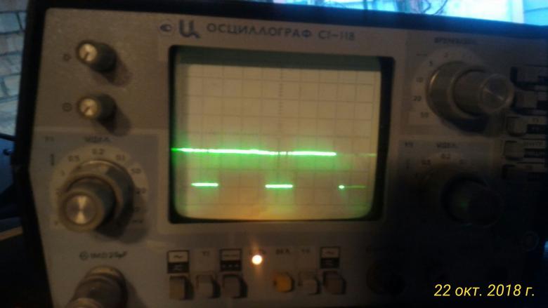

Приветствую участников. Пытаюсь получить данные с матричного дисплея климат-контроля в а/м Ниссан. Передача на дисплей в протоколе UART (вроде бы). Получилось вывести эти данные в монитор порта.

Понятно. Думаю нужно сначала осциллографом попытаться установить длительность единичного импульса, потом подобрать подходящую скорость (300, 600, 1 200, 2 400, 4 800, 9 600, 19 200, 38 400, 57 600, 115 200). В итоге должны получиться 8-ми элементные двоичные посылки в мониторе.
Сейчас у меня, если смотреть в двоичном виде, каждая посылка разной длины, но пачки этих посылок повторяются циклично (вроде связно изложил).
А что такое "длительность единичного импульса"?

Вы употребили термин "длительность единичного импулься". Именно для этого термина я и просил дать пояснения.
Следующий вопрос, естественно, будет: "как ее определить при помощи осциллографа". Так что будет хорошо, если Вы сразу ответите и на него (чтобы время зря не терять).
На переключателе строчной развертки осциллографа "время/деления" есть цифры, цена одного деления сетки на экране, и в зависимости от положения второго переключателя "мкс/мс" можно увидеть длительность импульса. 1 импульс это 1 бит. Это в общем-то общеизвестно.
Но т.к. у меня получилось подобрать скорость тупо перебором, то я с оциллографом не заморачивался.

Хорошо. Реальный пример из жизни: по каналу связи примерно 3 раза в секунду передается отрицательный импульс длиной 64 мкс. Известно, что это соединение именно по последовательному порту. Какова скорость передачи?

Скорость передачи вы можете и сами рассчитать https://bravikov.wordpress.com/2012/08/24/скорость-передачи-данных-через-uart/
Мне не нужно ничего рассчитывать. Раз Вы утверждаете, что рассчитать возможно, рассчитайте для конкретного случая: 64 мкс импульсы с периодом 300 мс.
PS. Да, по приведенной Вами ссылке мне не удалось найти способа определения скорости порта при помощи осциллографа.
~ 15000 бит/сек
~ 15000 бит/сек
Неверно.
Правильный ответ 31250.
Этот пример показывает, что в общем случае по ширине импульсов определить частоту передачи невозможно. Тем более, что приведен был не некоторый искусственный, а вполне конкретный пример: MIDI источник сигнала, например, клавиатура или секвенсер регулярно передают команду Active Sense (0xfe), чтобы сообщить приемнику, что музыкант на клавиши не нажимает и ручки не крутит, но связь между устройствами есть.
Т.е. такие сигналы встречаются в реальной жизни.

Вы не корректно сформулировали задачу. Судя по реальной скорости, 64 мкс не один, а два импульса, т.е. два бита информации, а длительность предачи одного бита равна 32 мкс. Если смотреть осциллографом весь пакет, то тогда будет отлично видно единичный импульс, в Вашем примере его длительность будет равна 32 мкс, а не 64 мкс. Как-то так.
Как раз таки в реальной жизни только так и можно определить реальную частоту сигнала и соответственно скорость передачи.
Вы бы лучше помгли чем-то дельным, а не экзамены по теории устраивали.
Задача сформулирована вполне корректно: на экране виден единственный импульс длиной 64 мкс. Да - это два бита: стартовый и первый "0". Остальные в байте 0xfe равны единице, равно как и стоповый бит. Т.е. на осциллографе выглядят точно так же, как5 и отсутствие передачи.
Что Вы мне сказки-то рассказываете!
На экране именно один импульс длительностью 64 мкс, что принимающий порт должен воспринимать как два бита. Но чтобы понимать, что это именно два бита, а не 1, не 3 не 4 и не 5, он должен заранее знать скорость передачи.
Теоретик, блин!
Вы бы взяли осциллограф и посмотрели, как на экране выглядит 0xfe.
