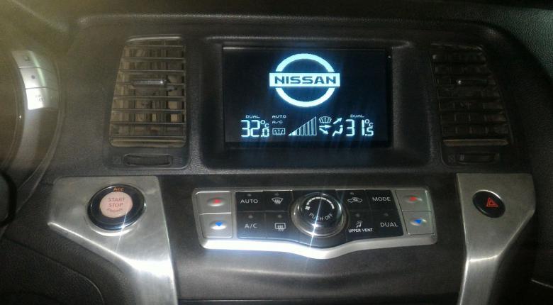

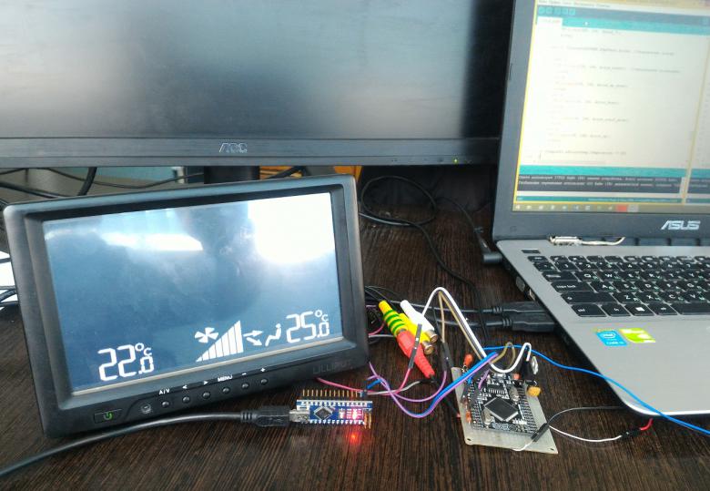

Тем не менее вернемся к тому, из-за чего я сюда зашел в первый раз. А именно, я захотел прочитать существующий протокол передаваемый в автомобиле между блоком климат-контроля и дисплеем, полученные данные расшифровать и выводить их на экран Андроид головного устройства. Так вот... я это сделал. Конечно я не буду здесь выкладывать скетч и описание, во первых не весь скетч написан мною, т.к. моих знаний и умений не достаточно и мне помогали, а во-вторых... ну вы сами поняли.
Поделюсь готовым результатом. Была полностью прочитана и расшифрована информация, которая передаётся из блока климата в дисплей, из полученных данных с помощью библиотеки TVOut сформирована видеокартинка, которая выводится на экран ГУ. Для этого использована Arduino Mega pro. Для облегчения работы был разработан имитатор сигналов блока климата на Arduino-nano, который позволил все работы проводить в тепле и уюте на столе.
Ну и пара фото, стенда и готового результата в автомобиле
Ну как-то так. Всем удачи. Если что-то заинтересовало ищите меня на Драйве, скоро выложу всё там с подробным описанием.
Ну таки у меня всё получилось. На встраеваемой Меге про.
