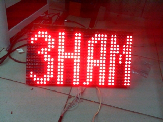

Подскажите пожалусто , этим запрограмирован модуль что ето за кодировка ?
char sl4 [] = {//Слово ЗНАМЕНСК жирный шрифт
28,3,6,67,99,99,127,99,99,51,51,51,99,99,107,119,127,96,124,96,99,99,127,99,28,96,96,97,99,108,112,110,
62,3,28,103,99,99,127,99,51,51,51,59,99,99,107,99,127,96,124,96,99,99,127,99,62,96,96,115,99,108,112,103,
103,3,14,62,99,99,99,99,51,63,51,31,99,99,119,99,96,96,96,127,99,99,99,99,115,96,96,62,102,120,120,99,
67,7,3,28,99,99,99,99,51,63,51,15,99,107,119,99,96,96,96,127,99,99,99,99,97,96,96,28,102,120,124,97
alexey3 пишет:
судя по колиеству байт, это не кодировка, а фактически битмап этой строки в виде конкретного фонта для конкретного дисплея.
alexey3
Зарегистрирован: 25.11.2017
ну в общем то да, Поясните что такое битмап и как мне его победить ?
Ну, это просто картинка.  А как Вам надо его побеждать? Что Вы с ним хотите делать?

Евгений здраствуйте вообще вывести цифры надо на модуль р10 16х32
Ну, это просто картинка. Если Вам нужно разные цифры выводить, то лучше нарисовать цифровой шрифт. Это очень легко. Пишете цифры в пэйнте или любом друго графическом редакторе. Сохраняете каждую цифру как картинку (.bmp например). На картинки напускаете бесплатную программку типа "LCD Assistant" и она выдаёт Вам примерно такой как у Вас в первом посте массив для каждой цифры. Т.е. каждая цифра будет отдельной "катрнкой". Потом, когда нужно напечатать цифру, просто выводите на экранн нужную "картинку".
Можно и готовый шрифт скачать, но это искать надо, по мне так бстрее сделать. Да и когда делаешь - можешь выбрать любой шрифт и вообще выпендриться.

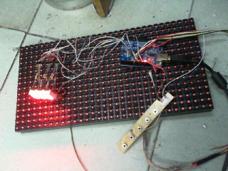

суть задачи прицепить семисегментный дисплей, и модуль p10, и 2 кнопки для того чтобы прибавлять и убавлять цифры
на обоих "дисплеях должно выводится одно и тоже
дядька на автобусе работает попросил ему сделать такую штуку , менять номер маршрута
по поводу диджит пинс ломаю голову у меня к этим пинам ничего не подключено
собираю щас на уне.
Ну вот как то так
Семисегментник с регистрами собирал сам

Это светодиодная матрица 32х16 с разьемом hub08? типа такой https://habr.com/post/372215/
alexey3
Именно так, но с матрицей я разобрался только мерцание осталось
А вот и фото проекта
lean_74
Зарегистрирован: 22.12.2015
там в статье все есть и про мерцание тоже, еще 256

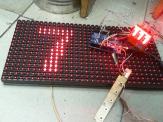

alexey3
И как всегда вы правы Евгений плагиат плохо
Прилагаю код уже сам написал всё выводится нормально но не могу вставить миллис вместо делей
И беда в том что цыфры в семисегментнике смещаются или устал я уже
