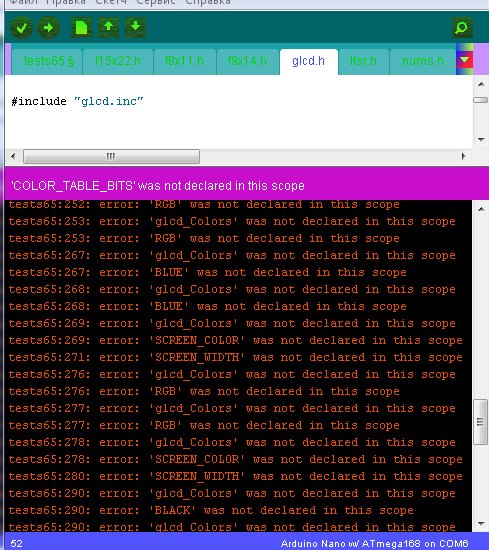

hugoboss317
Зарегистрирован: 21.03.2013

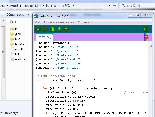

Будьте добры, подскажите как расположить эти файлы. Пробовал по разному, не могу откомпелировать.
maksim
Зарегистрирован: 12.02.2012
Можете просто положить эти файлы в папку со скейтчем и подключать их без указания пути:
#include "glch.h"
#include "lfsr.h"
#include "f8x11.h"
hugoboss317
Да, я так тоже пробовал. Ошибок наверное миллион вылазит... В тех файлах есть ссылки на другие, которые тоже должны где-то находиться.
maksim
Подключать нужно в основном файле - Test65.ino. Должны лежать рядом если указаны.

Дайте ссылку откуда качали библиотеку и что пытаетесь скомпилировать.
