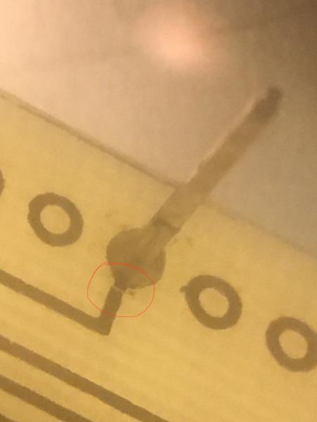

И вот казалось бы нарисовал и зафгачил ПЕЧАТКУ фоторезистом, а там долбаная тресчинка и то не всегда видна и не всегда звонится на обрыв , a выглядит, как глюки библиотеки с дуёвым spiаем
и тут же взлетает эзернэт ибо это был CS
и SD инитится и даже фолдеры видит
