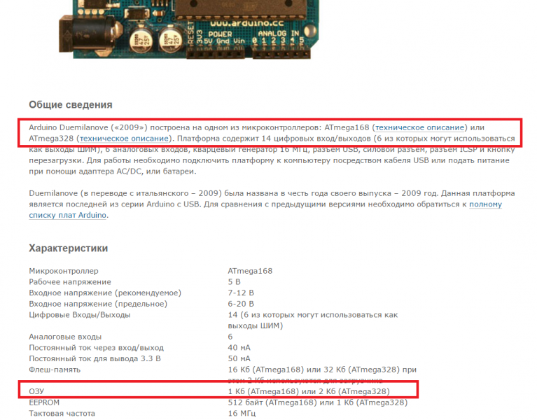

У вашей борды 1к памяти, если не ошибаюсь, вот и виснет
ZIA
ZIA аватар
Зарегистрирован: 04.02.2017
2к
Волшебник
Зарегистрирован: 22.12.2016
ОЗУ
1 Кб (ATmega168) или 2 Кб (ATmega328)
http://arduino.ru/Hardware/ArduinoBoardDuemilanove

У меня борда на 328 камне. Неужели  900б под стек не хватает? Как можно в этом точно убедится? Борду заменить пока не могу. Тут во время оптимизации и поиска решений еще вылезли не понятные косяки: Свой код начал писать и компилировать под Ардуино 1.5.4 и когда столкнулся с проблемой SD карты, нашел в сети библиотеку PetitFS, но она работает с Ардуино 1.6 и выше. Скачал 1.6.13 пришлось немного править код под нее т.к. ругалась на типы переменных хотя 1.5.4 молча все проглатывала в итоге с библиотекой PetitFS не смог  даже инициализировать SD пока не знаю почему но один и тот же код обновления дисплея   - версия  1.6.13 и выше(пробовал 1.8) не выводит букву М. Что за хрень???
