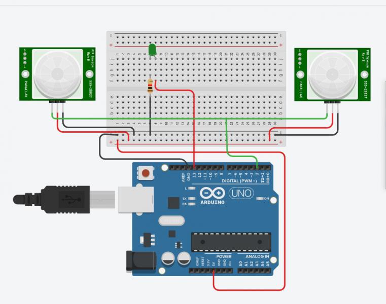

Помогите пожалуйста, затеял задачу, а решить не могу:
На проходе в магазин хочу поставить 2 датчика движения, которые срабатывают от входа 1, 2 - включается mp3 плеер с записью приветствия посетителя. на реакцию одновременно сработавших или 2,1 - никакой реакции быть не должно. Также, при срабатывании датчиков хотел подключить диоды, чтобы видеть работу датчика.
у меня ардуина нано, 2 pir датчика и mp3 плеер с динамиком.
Вот код, с которым плеер срабатывает когда одновременно срабатывают оба датчика.

Вот логика:
после импульса с 1 датчика включается таймер в ожидании импульса второго датсика на 1000мс. если импульса нет, всё повторяется (ложь), если импульс второго датчика получен, срабатывает MP3 плеер (истина). Как прописать такое в программе?

vosara

Lexa2000
Зарегистрирован: 10.10.2019
Уважаемьій Алекс. Не могли бьі Вьі подробней расказать и показать схемку подключения двух и более пир датчиков к одному пину на плате. Огромное спасибо.
Lexa2000

Lexa2000
Гриша пишет:
Lexa2000 пишет:
пока ждете ответ, почитайте про логическое ИЛИ на диодах ..ссылка может не сработать, так ищите.
Спасибо большое, очень интересно, но всетаки хотелось посмотреть реализованую схему о которой говорил коллега. Спасибо
В tinkercad.com, например, данная схема работает. Реально подключать данным способом боюсь.

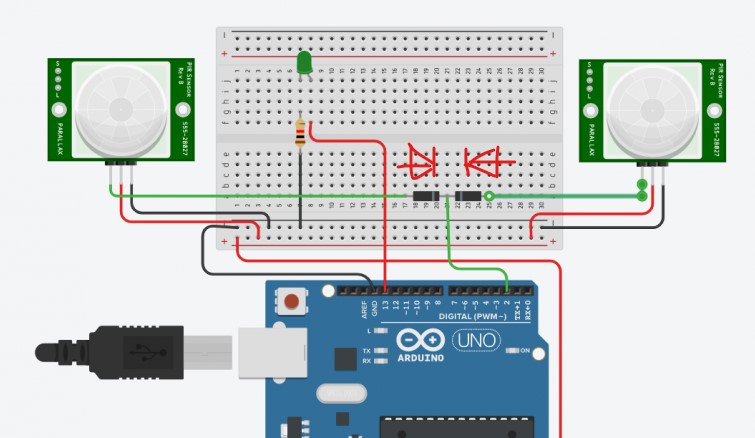

asam
asam аватар
Зарегистрирован: 12.12.2018
Lexa2000 пишет:
Так там же ясно сказано:
Цитата:
я разделил 2 и 3 датчики диодами 4148 и все подключил к 4 пину
А, вообще, если есть свободные пины, зачем два датчика на один пин сажать?
Lexa2000
Спасибо за оперативный ответ
asam пишет:
Lexa2000 пишет:
Так?
asam]</p> <p>[quote=Lexa2000 пишет:
Нада
asam
asam аватар
Lexa2000 пишет:
Так?
Да, но может зависить от конкретной модели датчика. У вас какие?
Lexa2000
asam пишет:
Lexa2000 пишет:
Так?
HC-SR501
asam
asam аватар
Lexa2000 пишет:
HC-SR501
Тогда диоды надо в обратную сторону развернуть и подтяжку внутреннюю на пине включить.
Lexa2000
asam пишет:
Lexa2000 пишет:
HC-SR501
Ну, катодами к пину должны стоять, нет?
asam
asam аватар
Lexa2000 пишет:
Говорю же - рвзвернуть. Катодами к датчику. У него active Low
Lexa2000
asam пишет:
Lexa2000 пишет:
Ну, ок, и как тогда сигнал HIGh попадет на пин ардуино если его диод не пропустит?
SLKH
Зарегистрирован: 17.08.2015
Lexa2000 пишет:
asam пишет:
Lexa2000 пишет:
"подтяжку внутреннюю на пине включить."
Lexa2000
SLKH пишет:
Lexa2000 пишет:
asam пишет:
Lexa2000 пишет:
чем подтяжка поможет если на пине всегда LOW?
asam
asam аватар
Lexa2000 пишет:
SLKH пишет:
Lexa2000 пишет:
asam пишет:
Подтяжка как раз делает на пине всегда HIGH покак его не "заземлили". У датчика, пока движения нет, на выходе тоже HIGH. При детектировании движения у датчика на пине появлется LOW, то есть притянут к земле. Пин ардуины оказывается заземленным через диод и пин датчика. И на нем детектируется LOW. Желательно брать диоды с минимальным падением напряжения.
