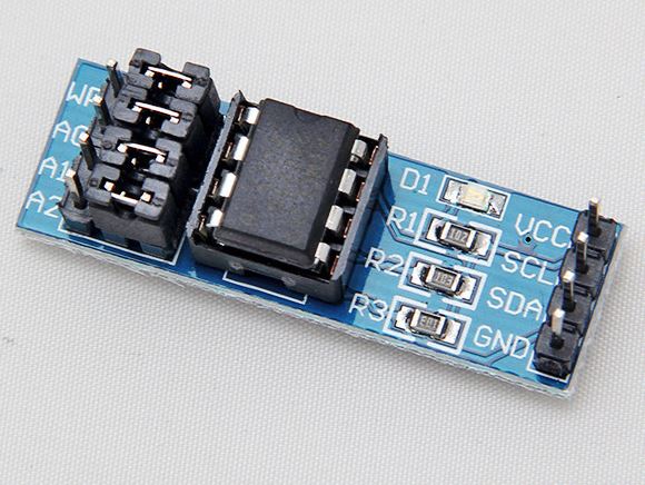

Уважаемый dr.lmg подскажите что спасло ситуацию с записью?
Я вижу только одно различие в вашем коде, это задержка delay(10); в 23 строке работающего кода.
То есть после записи надо подождать 10мс перед следующей операцией?
пытался писать без задержки 24с32, при записи были сбои, причем все время одинаковые. писал в 10 ячеек значение 21. в 1 и 2 все время были значения 66 и 67. с задержкой все отлично.
но вроде память должна выдавать свое состояние, т.е. можно отслеживать когда она занята. проверять занятость до посылки записи. как проверить состояние занятости?
1. По дэйташиту требуется задержка 5 мс. Мои эксперименты показали, что по крайней мере для того экземпляра, что есть у меня, задержку можно уменьшить до 1.3 мс.
2. Пределах страницы можно писать сколько угодно байтов без задержек за один цикл записи. Т.е. при записи нескольких чисел целесообразно собрать их в байтовый массив и писать одномоментно.
3. ПО логике работы EEPROM используется в качестве "дискетки" т.е. для редко обновляемых данных. ПОэтому писать блок данных чаще, чем раз в 5 мс, как правило, не нужно. Исключение - если данные переходят через границу страницы - тогда их нужно писать в два цикла записи и задержкой между ними.
4. В EEPROM действительно предусмотрена индикация, когда в нее можно писать, а когда - нет. Но, почему-то в библиотеке wire реакция на нее не предусмотрена.
Потому, что даже с ардуиной в которой все сделано пусть и через заднее место но зато для тех кто не хочет думать, даже здесь

grbox, у Вас такая внешняя плата?
А то в затруднении, как записывать / читать из внешней памяти, не трогая внутрненнюю.
grbox, посмотрите по этой ссылке .Там и пример кода для работы с внешним EEPROM на 256 и 512
Большое спасибо за помощь.
Спасибо за ссылку! Скетч, который там приведен, работает. Но попытка вне цикла сделать запись в конкретный адрес и затем его прочитать у меня не увенчалась успехом. Что-то не так - не пойму.
По идее в результате в переменной setTmp должно появиться значение 49. А там 0.
Хм...из того, что сразу бросается в глаза - у вас переменная с одним и тем же именем два раза инициализирована.
И, того...это всё надо делать либо в loop, либо в setup. Иначе не прокатит.
у меня также неполучилось, я думаю писать можно только постранично.
Yarik.Yar, я просто из своего кода выдрал те куски кода, которые используются для работы с внешней памятью.
Объявление библиотеки и устройства идут в начале кода, в setup() в память записываются данные и там же читаются. Вот более полный код.
#include <Wire.h> #define i2caddr 0x50 byte setTmp=0; // Подключаем библиотеки #include <relay8.h> #include <OneWire.h> #include <DallasTemperature.h> // библиотека для работы с дисплеем #include <UTFT.h> // создаём объект класса UTFT // и передаём идентификатор модели дисплея и номера управляющих пинов UTFT myGLCD(CTE32HR, 38, 39, 40, 41); // объявления встроенного шрифта extern uint8_t BigFont[]; void setup() { //Записываем в постоянную внешнюю память заданную температуру // writes a byte of data 'data' to the chip at I2C address 'device', in memory location 'add' Wire.beginTransmission(0x50); Wire.write((int)(25000 >> 8)); // left-part of pointer address Wire.write((int)(25000 & 0xFF)); // and the right Wire.write(49); Wire.endTransmission(); //EEPROM.write(3, 30); //Считаем из постоянной памяти заданную температуру byte setTmp; // returned value Wire.beginTransmission(0x50); // these three lines set the pointer position in the EEPROM Wire.write((int)(25000 >> 8)); // left-part of pointer address Wire.write((int)(25000 & 0xFF)); // and the right Wire.endTransmission(); Wire.requestFrom(i2caddr,1); // now get the byte of data... setTmp = Wire.read(); // инициализируем дисплей myGLCD.InitLCD(); // очищаем экран myGLCD.clrScr(); // выбираем тип шрифта myGLCD.setFont(BigFont); // выведем на дисплей заданное значение температуры //myGLCD.setCursor(0, 0); myGLCD.print("HOME.lmg", CENTER, 0); myGLCD.print(" Version 0.2 ", CENTER, 72); myGLCD.print(setTmp, CENTER, 120); delay(900); // очищаем экран myGLCD.clrScr(); }Уберите строку #37.
Убрал. Теперь показывает значение 255.
Значит запись не прошла.
Попробуйте в строках 27,28,39,40 заменить (int) на (byte)
Без изменений. Ума не приложу, что не так :(
Вот скетч, который распрекрасно пишет во внешнюю память.
#include "Wire.h" // for I2C #define chip1 0x50 // device address for left-hand chip on our breadboard #define chip2 0x51 // and the right // always have your values in variables unsigned int pointer = 69; // we need this to be unsigned, as you may have an address > 32767 byte d=0; // example variable to handle data going in and out of EERPROMS void setup() { Serial.begin(9600); // for screen output Wire.begin(); // wake up, I2C! } void writeData(int device, unsigned int add, byte data) // writes a byte of data 'data' to the chip at I2C address 'device', in memory location 'add' { Wire.beginTransmission(device); Wire.write((int)(add >> 8)); // left-part of pointer address Wire.write((int)(add & 0xFF)); // and the right Wire.write(data); Wire.endTransmission(); delay(10); } byte readData(int device, unsigned int add) // reads a byte of data from memory location 'add' in chip at I2C address 'device' { byte result; // returned value Wire.beginTransmission(device); // these three lines set the pointer position in the EEPROM Wire.write((int)(add >> 8)); // left-part of pointer address Wire.write((int)(add & 0xFF)); // and the right Wire.endTransmission(); Wire.requestFrom(device,1); // now get the byte of data... result = Wire.read(); return result; // and return it as a result of the function readData } void loop() { Serial.println("Writing data..."); for (int a=0; a<20; a++) { writeData(chip1,a,a); writeData(chip2,a,a); // looks like a tiny EEPROM RAID solution! } Serial.println("Reading data..."); for (int a=0; a<20; a++) { Serial.print("chip1 pointer "); Serial.print(a); Serial.print(" holds "); d=readData(chip1,a); Serial.println(d, DEC); } for (int a=0; a<20; a++) { Serial.print("chip2 pointer "); Serial.print(a); Serial.print(" holds "); d=readData(chip2,a); Serial.println(d, DEC); } }Уважаемый dr.lmg подскажите что спасло ситуацию с записью?
delay(10);в 23 строке работающего кода.То есть после записи надо подождать 10мс перед следующей операцией?
