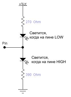

Вот смотрите со светодиодом для начала:
Если Ваши светодиоды разных цветов, то, возможно, Вы захотите поставить им разные резисторы. Тогда можно так:

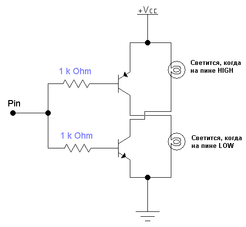

Ну, а с транзистором тоже самое. Я тут им нарисовал в качестве нагрузки лампочки накаливания - замените на реле или на что Вам там нужно.
Один из транзисторов всегда открыт, а второй всегда закрыт. В принципе, есть некий наносекундный переходный процесс, когда один ещё не до конца закрылся, а второй уже начал открываться. Если надо это минимизировать возьмите более быстрые транзисторы. Если же надо это исключить полностью и железно, то надо будет немного усложнить схему или плюнуть и перейти на два пина.
Евгений, при всём уважении, лучше эту схему убрать, а то начинающий какой вздумает собрать...
Да. Для непонявших суть проблемы - рассмотрите ток из базы верхнего тр-ра в базу нижнего.

В этой замечательной схеме, как говорилось, есть один момент. Когда пин находится в высокоимпедансном состоянии (Hi-Z), то светятся обе лампочки (или включены реле).
Если такое недопустимо, то нужно включить резисторы 220 Ом (навскидку номинал) между Б и Э каждого транз. В таком случае напряжение Б-Э при Hi-Z будет около 0.5 В и транз. будут закрыты.
В таком случае лампочки или не светятся или светится только одна из двух. Всего три состояния.
Чтобы получить 4 состояния, нужно схему подключить к пину, поддерживающий ШИМ, а параллельно лампочкам поставить конденсаторы по нескольку мкФ
1. обе светятся analogWrite(pin, 128);
2. обе не светятся pinMode(pin, INPUT);
3. светится одна analogWrite(pin, 0);
4. светится вторая analogWrite(pin, 255);
ну да, базы разорвать, с баз в общую точку два резитора и на управление, сэкономить один резистор не удастся
