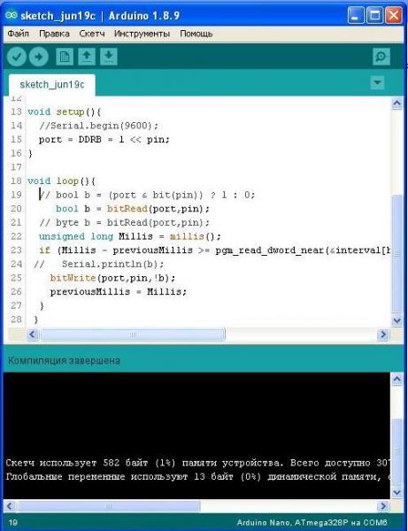

может кто объяснить почему замена в нижеприведённом коде булевой переменной на байт экономит 8 байт памяти программ?
#define SECONDS(x) ((x) * 1000UL) #define MINUTES(x) (SECONDS(x) * 60UL) #define HOURS(x) (MINUTES(x) * 60UL) #define DAYS(x) (HOURS(x) * 24UL) #define WEEKS(x) (DAYS(x) * 7UL) #define port PORTB #define pin 5 PROGMEM const unsigned long interval[2] = {HOURS(0) + MINUTES(0) + SECONDS(1), HOURS(0) + MINUTES(0) + SECONDS(2)}; unsigned long previousMillis; void setup(){ //Serial.begin(9600); port = DDRB = 1 << pin; } void loop(){ // bool b = bitRead(port,pin); byte b = bitRead(port,pin); unsigned long Millis = millis(); if (Millis - previousMillis >= pgm_read_dword_near(&interval[b])) { // Serial.println(b); bitWrite(port,pin,!b); previousMillis = Millis; } }Виноват, бред написал. Сейчас разберусь.

Эффект сильно зависит от опций и его трудно воспроизвести. Например, у меня в Avr студии получилось наоборот. Но, общая идея здесь в том, что всё зависит от дальнейшего использовании b. Дело в том, что в строке 22 оно должно быть int для взятия индекса. А в строке 24 оно может быть как int, так и bool для отрицания.
Если её объявить как byte - она везде int и никаких усилий не требуется, т.к. всё подходит, а если объявить как bool, то в строке №22 его нужно преобразовывать и компилятор оставляет преобразование на этап выполнения.
Чтобы убедиться в этом, можно явно пояснить компилятору, что ничего, кроме 0 и 1 там не будет. Для этого, например, в строке №20 можно заменить "bitRead(port,pin);" на "(port & bit(pin)) ? 1 : 0;". Попробуйте. Эффект уходит.

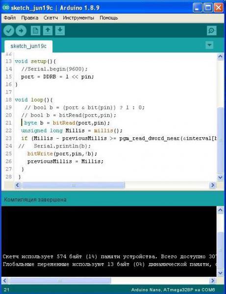

не взлетело, на восемь байт больше также как и для bitRead(port,pin);

С byte дело обстоит иначе. Хранящееся в переменной b значение принципиально (по крайней мере в данном коде). И оно непосредственно участвует в вычислении адреса нужного элемента массива (индекс элемента * размер элементов ...). В итоге код уже отличается от генерируемого для bool.
Осталось определиться в каком случае надо присваивать переменной тип bool а в каком byte
С этим компилятором настолько всё неоднозначно, к примеру снимаем ремарку с 24 строки, чтобы получить перед главным циклом правильное время начала цикла, а исполнимый код вместо увеличения становится на 22 байта короче ))) ...И как тут не быть ...

bool 582
byte 574

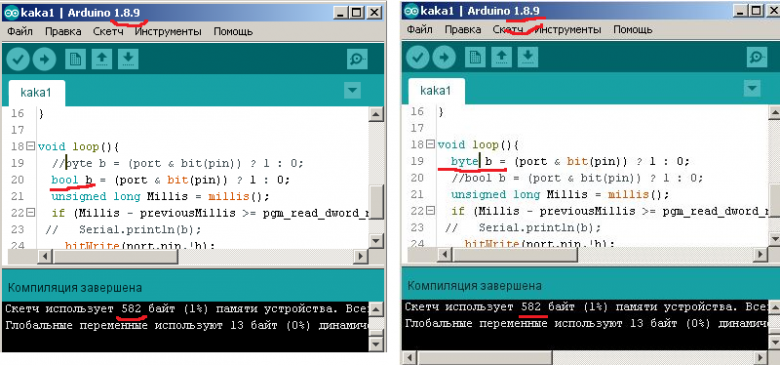

1.8.9
каст не помогает уменьшить . интересно девки пляшут
Да сейчас поставлю 1.8.9 проверю...
Мне не верите?

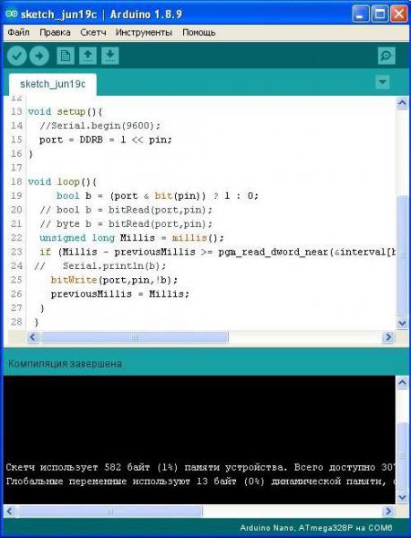

Я бы предположил, что компилятор, встретив в очередной раз строку
, принял решение об оптимизации этого вызова за счет другого ресурса. Я попробовал добавить указанную строку не в setup, а в начале loop - эффект тот же: размер скомпилированного файла уменьшился.

Ну, значит между тем моментом. когда я скачивал и сегодня, они поменяли какую-нибудь опцию.

не записи в порт, а повторной записи того же самого. смысл не проверяя писать тоже самое ?
плюс if хоть каплю но быстрее чем direct port manipulation , не говоря уже про digitalWrite
А какие соображения вынуждают Вас избегать записи в порт?
Разве?
Порт находится в общем адресном пространстве и работа с ним ничем не отличается от работы с ячейкой памяти.
Если мы используем if, то с чем мы его используем? Наверняка выделяем в памяти ячейку, в которой содержится информация, следует писать в порт или нет. Работа с этой ячейкой ничуть не быстрее, чем работа с самим портом. Да еще и лишний if... А если окажется, что нужно писать, так вообще двойная работа: и с ячейкой, и с портом. С какой стати быстрее?
Квон, абсолютно согласен. Это уже искусство а не программирование :) восхищаюсь теми кто его достиг.
Андриан, я прежде чем написать специально поверил. Я не бог программирования но все же.
На верху Влад привел запись в порт, а я свой if. Можете написать чтобы запись Влада была быстрее моегоif ?
